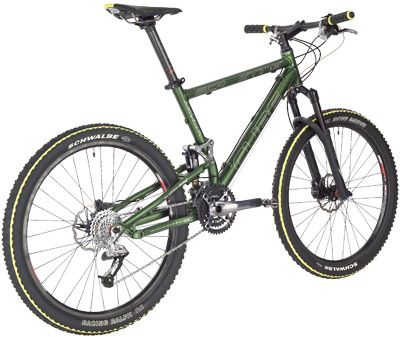

Nicht 2010er, aber evtl. was für dich?? Arbeit von RobGonzoo Siehe auch dessen Fotoalbum!
Ich selbst habe ein 2006er Cube Sting in grün und das Teil finde ich so schön, dass ich es möglichst lang erhalten möchte. Bei meinem alten Cube Airmatic hat es die ganze Kettenstrebe beschädigt als das Lager kaputt ging. Das würde ich gerne vermeiden, schließlich erhalte ich keine Ersatzteile mehr in grün.
Nun würde ich mir sehr gerne gute Lagerteile besorgen (egal wie teuer). Ich stehe dabei aber quasi bei null ;-). Evtl kann mir jemand helfen? Vermutlich entspricht es dem Stereo 2006. (Aber achtung: Ab 2008 gab es Änderungen, wenn ich mich richtig erinnere)
