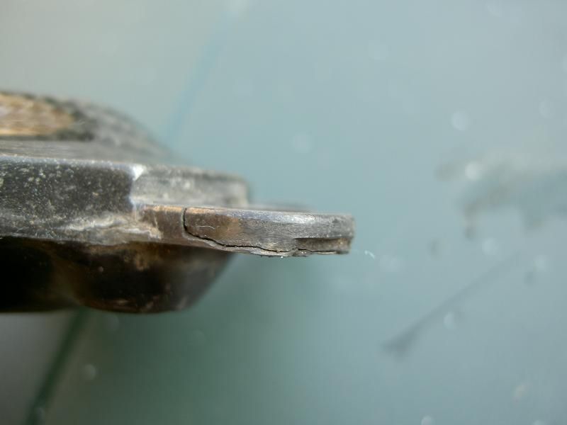

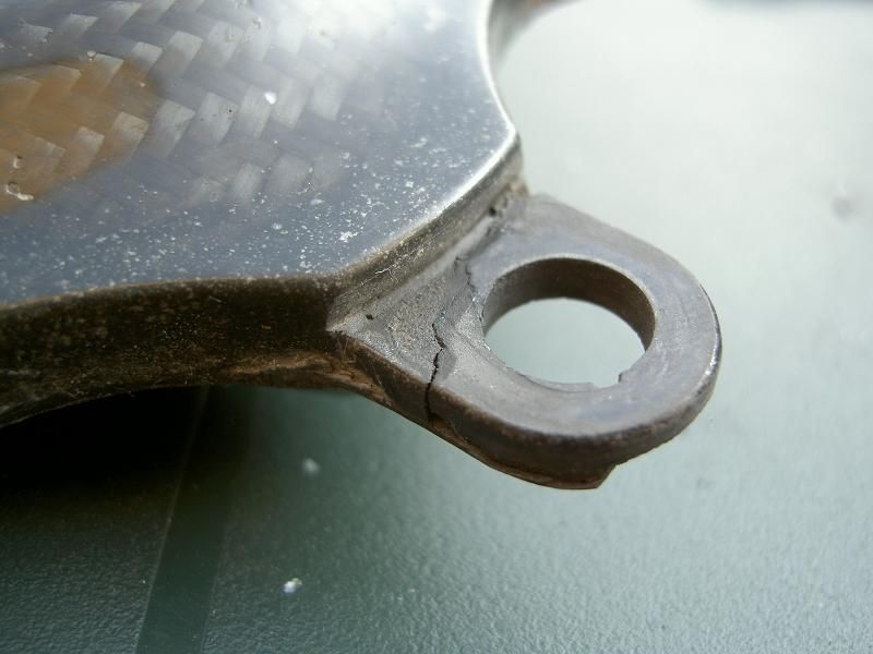

Konkret: Powerarms können bei Verwendung eines 29er Blattes brechen & Storck übernimmt in diesem Fall keinerlei Garantie (zu Recht wie ich finde, da Bild 3 ganz klar zeigt, dass der Bruch von der Einkerbung durch die Kette verursacht wurde).

checky schrieb:
Da hier einige auch die Powerarms mit nem 29er Blatt fahren mache ich mal auf folgenden Thread aufmerksam:
http://weightweenies.starbike.com/phpBB2/viewtopic.php?t=7517
findest du wirklich, dass die verweigerung der garantie zu recht ist?
nirgens ist erwähnt, dass die kurbeln mit einem 29er blatt schaden nehmen können, im gegenteil, die kurbel ist gebaut für alle kettenblätter mit dem compact- lochkreis.
du darfst an diesen stellen nicht immer von uns ausgehen, die einfach in der materie drinstecken und sehen würden, dass die kette über den spider läuft.
für mich ist das wieder mal ein beispiel für diese leider inzwischen typische hersteller-masche.
"...das wurde mit dem falschen drehmoment angezogen..."
"... hier wurden unpassende komponenten von fremdhestellern verwendet, die den defekt verursachten..."
einfach immer dieses abschieben von problemen auf andere.
ich finde, wenn nirgens steht, dass dieses oder jenes nicht erlaubt ist und dadurch ein defekt zu stande kommt, sollte der hesterller ohne zu zicken haften.
und sicher ist davon aufzugehen, dass einen ersetzte kurbel ein geringerer wirtschaftlicher schaden ist, als ein bild (und text dazu) eines defekten produktes, welches in div. foren auftaucht.
gruss, felix

ich find ganz und gar nicht zurecht wird hier die garantie nicht geleistet. an der kurbel ist ja zudem noch das pedalauge ausgerissen (na bravo, ich hab auch grad so einen fall hier...). dass man nicht mit 29er kettenblättern fahren darf steht NIRGENDS. 29er sind nichts exotisches. viele rennfahrer fahren 2x9 mit nem 29er. mit so einem defekt kann man nicht rechnen.
ABER meine meinung ist halt dass Storck gut daran tun würde sich hier kulant zu zeigen. die kurbel muss er ja eh reparieren also soll er doch gleich eine neue rausrücken. ich versteh das echt nicht. zudem scheints als ob die alten probleme mit ausgerissenen pedalaugen wieder da sind....gar nicht gut!! und dass dieses problem weltweit in allen einschlägigen foren rumgereicht wird dürfte Storck DEUTLICH mehr zu schaffen machen als mal eben ne neue rauszurücken.

Nach wie vor stehe ich dazu, dass Storck völlig zu Recht die Garantie verweigert. Das ein Imageschaden davongetragen werden könnte tut erstmal nichts zur Sache (natürlich täte Storck besser daran soetwas kulanter zu handhaben, aber dann denken sich die Kunden wiederum: prima, fahre ich weiterhin 29er & bekomme so jedes Jahr ne neue Kurbel).
Ähnliche Probs gibt es z.B. mit Bremssätteln die bei Verwendung einer bestimmten Nabe an die Speichen kommt. Damit würde kein Mensch rumfahren, oder am Bremssattel rumfeilen damit es passt & warum: weil es einfach garnicht erst fahrbar ist. Solche Sachen gibts & solange keine international gültigen Normungen für solche Teile bestehen kann es immer wieder vorkommen.
Ich Arbeite selber in einem Bereich wo es um Zertifizierungen für sämtliche regulären Märkte des Erdballs geht & es ist schlichtweg unmöglich alle existierenden Kompatibilitäten zu überprüfen, bzw. bekannte nicht passende Kombinationen werden bewusst verschwiegen, da es einen Mangel in der Beschreibung des Produktes darstellt. Ist einfach so.
Storck hätte schuld wenn die in der Anleitung schreiben würden, dass ein 29er Blatt fahrbar ist. Denn wer nicht Blind ist der sieht das es nicht passt (dazu braucht man kein technikfreak zu sein) & somit: own risk.
Gerade bei Carbon sollte ja doch ein enig Sorgfalt bein der Montage angebracht sein, egal um welches Teil es sich handelt & ob die Kette nun rund ums KB liegt oder sich leichgt eckig herumlegt ist doch schon ein Ansatz zum Stutzen wie ich finde.

also meiner meinung nach gehört da was korrigiert oder irre ich mich da?? ganz klar hätte man das vielleicht bei der montage sehen können dass es eng wird aber da ist ja auch noch das ausgerissene pedalauge und dann finde ich halt schon dass man so eine kurbel ganz einfach kulanterweise austauschen sollte.
Storck hat ganz klar ein gutes angebot zum kauf einer neuen kurbel gemacht. der preis war fair ABER wie erwähnt fände ich das ok im fall von dem spider-defekt. hier haben wir es aber mit ZWEI defekten am gleichen kurbelarm zu tun und da finde ich es einfach kleinlich was die sich da leisten.
ich hab ja schon im mtbr-forum geschrieben dass der Anders wahrscheinlich der stolzeste besitzer einer Storck-kurbel war. mehrfach hat er die kurbel in foren gezeigt. seine kurbel mit Boone Titan-Kettenblättern war schlicht unglaublich schön. ich bin sicher dass seine fotos schon mehrfach zum kauf solcher kurbeln angeregt haben....nun wird sich das wahrscheinlich etwas in die andere richtung bemerkbar machen.

also ich muss auch mal was dazu sagen: das angebot mit dem kauf zum EK war mehr als großzügig. was aber wohl der grund für Storcks verhalten sein wird, ist wohl die mies-macherei der powerarms auf breiter front (MTBR, WW, IBC). was glaubt ihr wird storck wohl machen? ihr macht dem kunden ein kulanzangebot, und daraufhin macht er eure produkte auf grund seines fehlers schlecht - WÜRDET IHR JETZT SAGEN "ach nee, komm, lass ma gut sein. kein problem, dass du hinter unserem rücken schlecht über uns redest, wir geben dir trotzdem ne neue kurbel gratis!" ????
der vollständigkeit halber noch ein paar anzüge aus der manual:
Check your cranks regularly for damage e.g. bent chainrings, deep scratches or cracks in the crank arms. If such damage is found contact your dealer immediately
die spuren, wo die kette an der kurbel abdrücke hinterlassen hat, hätten ihm (theoretisch) von anfang an auffallen müssen. ich weiss, wer sieht schon nach jeder fahrt nach, aber rein juristisch gesehen hätte er müssen
The life expectancy of this high performance crankset is initially limited to three years. After this time has elapsed the crank should be returned to the manufacturer for inspection annually.
weiss man, wie alt seine kurbeln waren?
The carbon structure in the pedal thread part of the crank can be damaged through frequent removal if the cranks do not feature a built in washer. In this case it is recommended to use a norm washer which can be obtained from STORCK Bicycle.
hat Anders Beilagscheiben verwendet?
alles in allem muss ich folgendes festhalten:
- dass storck keine kurbeln gratis rauslässt ist zwar schade, aber auch nicht zwingend vorgeschrieben. und mit den threads in den foren hat sich anders wohl ziemlich unbeliebt gemacht
- das lockere pedalinsert war storck bereits GRATIS zu reparieren
- Anders hätte bemerken müssen, dass das 29er nicht passt bzw. mit Storck diesbezüglich kontakt aufnehmen müssen, ob's möglich ist. ich kann ja auch nicht ein 28er compact-blatt montieren, nur weil es es zu kaufen gibt. allein der hausverstand sagt mir, dass ich nur passende blätter montieren kann.
- die manual wurde wohl für denkende europäer geschrieben, nicht für den US-markt, wo man vor lauter schadensersatzklagen 1000mal draufschreiben kann, dass biken gefährlich ist, und dass der kaffee auch bei mcDonalds heiss (hausverstand und so, ich hoffe ihr versteht was ich meine)

passt schon -sind nicht meine kurbeln. ich habs mir bisher verkniffe die bilder davon ins netz zu stellen. ich denk das braucht Storck nicht auch noch.
wie gesagt bin ich der meinung dass Storck bezüglich des spider-defekts absolut richtig gehandelt hat. ABER es sind ja 2 defekte an einer kurbel und da find ichs dann schon kleinlich.
