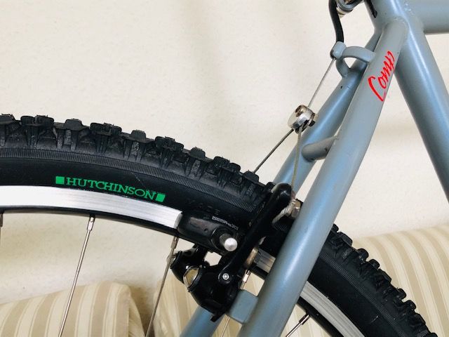

Meine Frage bezieht sich allerdings auf die Erfahrungen im Umgang mit dem Battleship Grey vom 91er Stumjumper Comp. Der Lack ist ja ansich mattgrau. Als ich allerdings kürzlich einen alten Aufkleber vom Rahmen entfernt habe funkelte der Lack regelrecht an dieser Stelle. Zudem erscheint mir das grau allgemein etwas 'vergilbt' zu sein
Nun beabsichtige ich den Rahmen wieder in schöneren Zustand zu versetzen. Eine übliche Politur erscheint mir bei dem matten Lack eher unpassen. Gibt es an dieser Stelle ggf Tips wie ich den Farbton 'säubern' und anschließend wieder zum 'scheinen' zu bringen kann?
Würde mich an dieser Stelle über ein paar Rückmeldungen über den Umgang mit einem Seidenmatten Lack freuen

der Rahmen ist wieder in Shape. Habs vosichtig mit der Reinigungsmilch geschrubbelt und gleich noch die Kette gesäubert. Hat aufjedenfall was gebracht :-) Anschließend den Lack versiegelt.
Bis auf nen neuen Vorbau, neue Bremsbeläge, Züge und die letzten Handgriffe fast fertig. Schade, dass es nicht meine Größe hat aber meint Ihr ich kann das Ding so verkaufen?

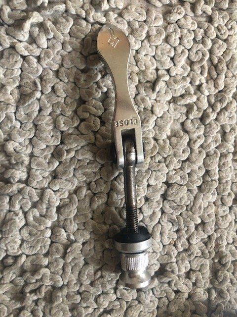

Schnellespanner 'Specialized'- Used 8€

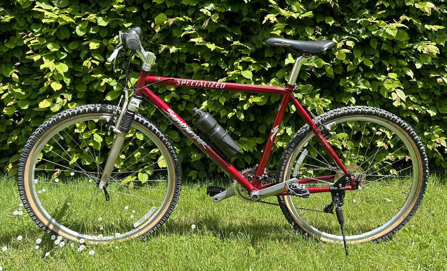

Da hier ja schon länger nichts mehr los war, hier ein Bild von meinem frisch aufgebauten 93er Stumpy M2.
Stütze, Vorbau und Lenker sind die originalen.
Laufradsatz: XTR 950 Naben mit Mavic 217 Ceramic Felgen und Conti Speed Kings in 2.2
Bremsen: Magura HS33 Raceline (seit dem Foto umgebaut)
Das aktuelle Gewicht beträgt 10,0 kg.
Überlege auf XTR 950er V-Brakes umzurüsten, um die 9,x stehen zu haben. Spielerei, ich weiß...
Edit: Suche hierfür noch eine XTR Bremse, da ich eine noch liegen habe.

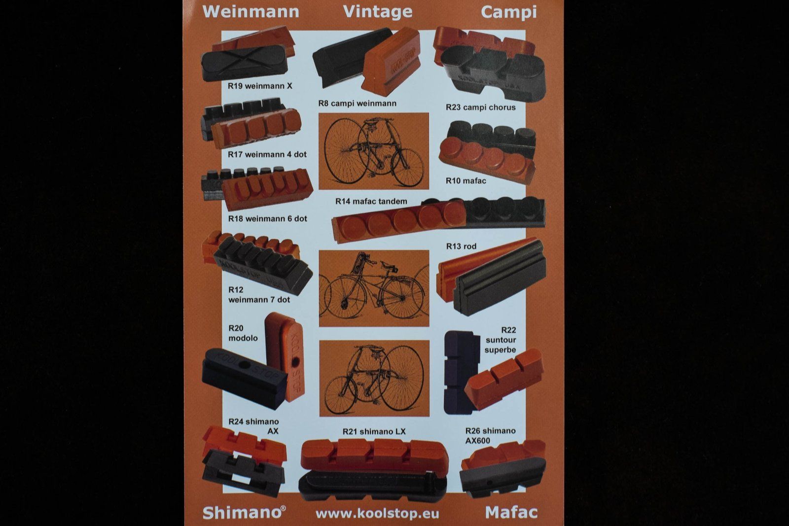

Diese Canti-Bremsen haben Bremsbelaghalter ("Cartridge"), wo die Beläge eingeschoben werden und dann mit der Schraube fixiert.
Solche Beläge sollte es noch neu zu kaufen geben, z.B. von Kool Stop. Die sind viel besser als die Shimanos. Am besten in lachs-schwarz oder in lachs-Gummimischung kaufen…
Es könnten z.B. diese "Typ R21" hier sein:
https://www.bikehit.de/de/bremsbela...1-lachsf-shimano-lx-cantim65-tve-4er-set.html
Bei Studio Brisant (Link) gibt es ne Übersicht über viele verschiedene Typen. Mit Maßen.
Kannst ja die alten mal ausbauen und nachmessen…

Die Beläge von Shimano zu bekommen ist nicht das Problem,mußt dir nur im klaren sein,das die in den letzten 30 Jahren nicht weicher geworden sind,mir wäre das Geld zu schade.
Würde mich wirklich interessieren ob die Koolstop Beläge passen-und ob man sie auch kriegt-Hat da jemand Erfahrung?
