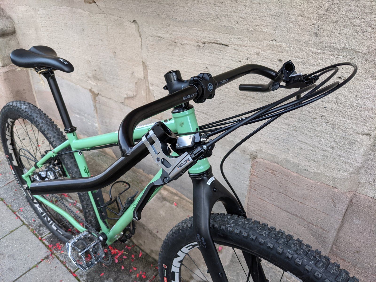

Also ich habe am Sonntag die erste 50km Runde gedreht....für mich nahe dran an perfekt.
Die einzelnen Griffpositionen passen für mich super und sind für mich abwechslungsreich genug.
Er funktioniert auf der Straße, Feld/Waldweg und Flowtrail funktioniert er wie erwartet.
Man muß nur im Vorfeld beachten das man wahrscheinlich die Bremsleitungen verlängern muß.

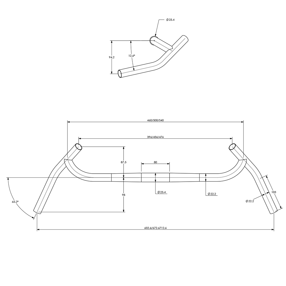

Welche Breite ist das @aquadody ? Sieht gut aus :)!
Würde mein XC Hardtail gerne auf Dropbar umbauen und glaube die Cornerbar ist eine spannende Option.
  • 46cm, 50cm und 54cm Breite
Fahre auf dem Rennrad einen 42cm Lenker und 750mm Flatbar auf dem Hardtail.
Nachdem ich mir erfolgreich eingeredet habe, dass ich ohne Corner Bar nicht weiterfahren kann, muss ich mir jetzt auch so ein Teil besorgen.😁
Ich bin bei der Breite auch etwas unschlüssig. Bei meinen Gravelbikes fahre ich 420mm bei den MTB sind jeweils 700mm. Ich tendiere momentan eher zu 460.
Ich hab nen 500er das entspricht ziemlich genau meiner Schulterbreite.
Leider kann ich den Pinnion Drehgriff nicht am Drop montieren weil vorne noch eine Biegung ist wo der Schaltgriff nicht drüber will...mal sehen was man da noch machen kann.
Oben drauf? Edir: Hast du ja schon.
Verkehrtherum unten? So hab ichs lange an anderen Lenkern gefahren?
Ja im Moment sitz er oben drauf, da bin ich aber nicht so glücklich mit....
Achsoooo dann nicht mit dem Daumen und Zeigenfinger greifen sondern mit dem Kleinen und Ringfinger...hmm mal sehen wie sich das anfühlt?
Wie hast du da die Schaltzüge verlegt?

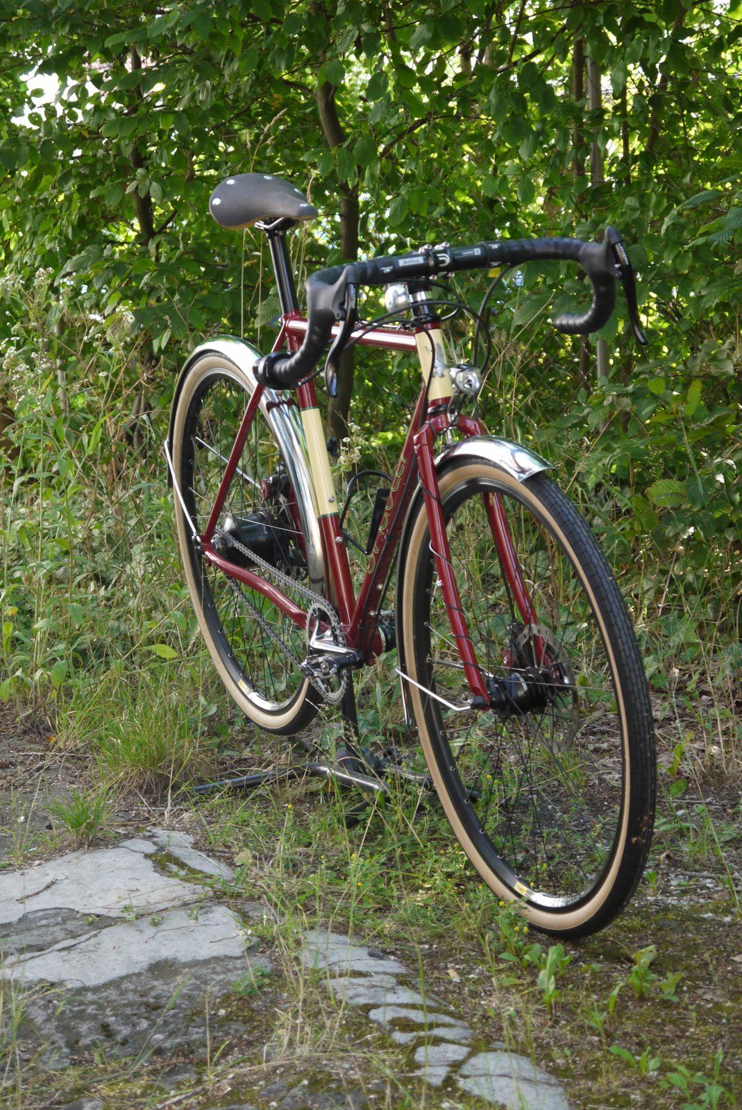

So, wie auch hier am Singular.
Bin sehr gespannt auf deine Erfahrungen mit den möglichen Varianten. Und dann gerne ganz individuell bewerten und vergleichen. 😉
Ich war nach deiner Schilderung auch kurz vor der Bestellung. Wäre oben aber gedreht nicht etwas ergonomischer? 🤔
Am Lenkerende ist der Leitungsverlauf schwierig....
