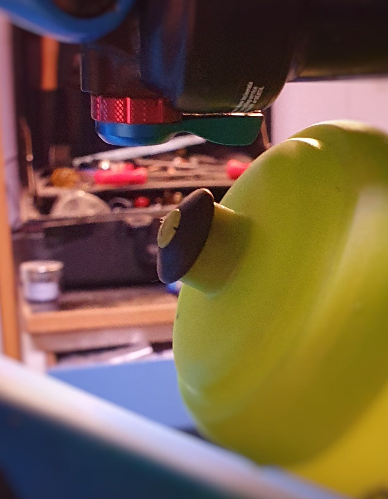

So, ich habe jetzt zugeschlagen, nach dem der Evoc Race Belt schon nach <6 Monaten unter Klettversagen leidet.
Wie man sehen kann, ist am Dämpfer-Einsteller extrem wenig Platz und die Flasche ist schon klein.
Es liegt auch am Zubehörhalter von Syncros der mit seiner Montagelasche den Halter noch weiter nach oben hebt.
Hier werde ich in jedem Falle noch rangehen mit Messer oder Feile oder den Dämpfer umdrehen.
Was wirklich schlecht ist, die seiltliche Öffnung ist viel zu klein und der Plastik sehr hart. Flasche raus während der Fahrt sollte kein Problem sein; zurück wird es schwierig. Auch hier wird Tuning notwendig sein. Bei 70€ ärgerlich. Aber bei dem Preis sind Halter, Werkzeug und Pumpe ja dabei. Nur, wenn ich den Halter beim Tunen zerstöre ist der Spaß teuer.

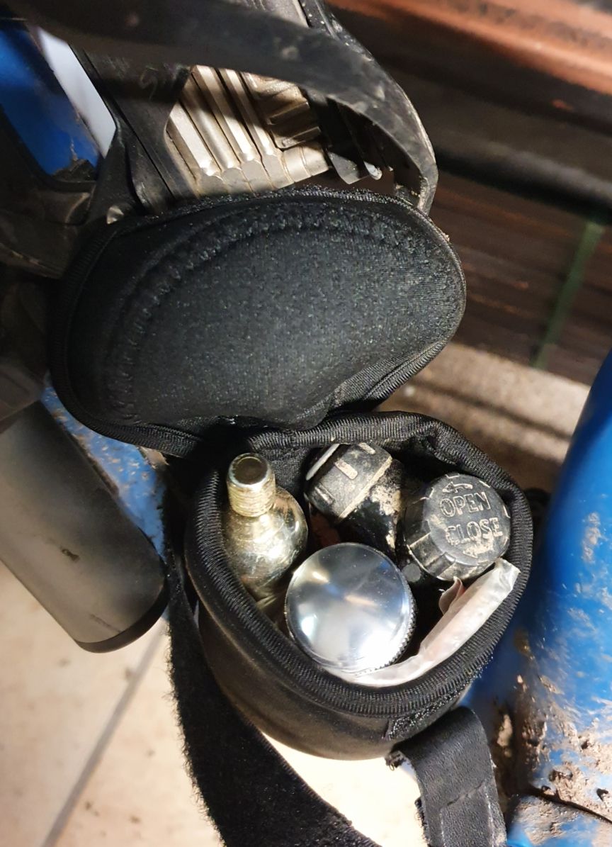

Da ich Tubeless unterwegs bin bringt es mir nix den Zubehörhalter als Schlauchtransport zu verwenden. Deswegen habe ich mir eine Minitasche besorgt:
Das ist ein Objektivköcher (ca. 60x60mm) aus Neopren.
Mit Inhalt sieht das so aus:
  • Finn Handyhalter
  • Notgeld und Ersatzventil
  • eine CO²-Patrone mit Ventilaufsatz
Die Zugänglichkeit ist durchaus gut und ich muss wirklich selten ran. Zum Notgeld werde ich in Zukunft konsequenter Geld ins Trikot oder Hose packen.
Die Tasche und das Minitool habe ich je nochmal zusätzlich gegen Verlust gesichert. Speziel beim Tool habe ich Sorge, weil ich ab 3°C keine Flasche mehr mitnehme.

Update.
Die Flasche geht doch ausreichend gut wieder rein.
  • Das Langloch des Flaschenhalters um 1-2mm verlängert damit es etwas nach unten Richtung Tretlager rutscht
  • die obere Lasche des Zubehör abgeschnitten und den oberen Montagepunkt um ca 1mm dünner gefeilt, damit alles etwas dichter ans Oberrohr kommt
Da alles nicht sichtbar ist, musste ich mir keine besondere Mühe geben.

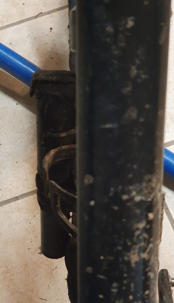

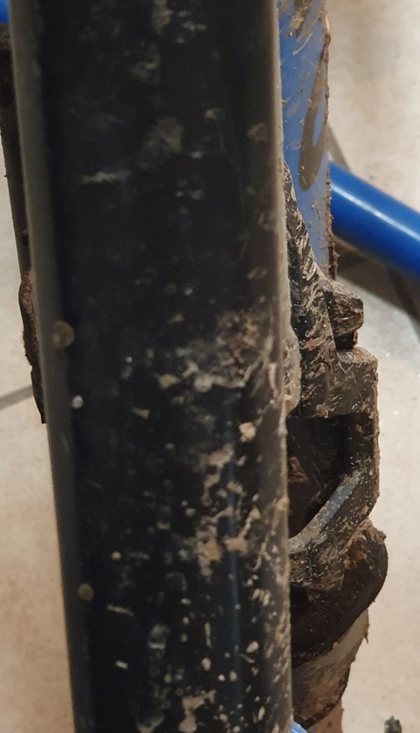

Feedback nach zwei Monaten Nutzung. Zumindest bei dem recht breiten Unterrohr des Neuron CF kommt überhaupt kein Schlamm ans Multi-Tool; aus Reifensicht verschwindet das Tool komplett hinter dem Unterrohr.
Staub ist dann eher ein Problem.

Solange die Flasche drin ist, klappert nix und es geht auch nicht verloren. Ohne Flasche, z.B. Dirtjump, nehme ich das Werkzeug raus. Es geht recht einfach raus und ich gehe davon aus, dass ich es verlieren würde.
Bild ist schwierig; das kannst du aufgrund der Verzerrung nur falsch einschätzen. Ich messe mal die Breite mit Flasche und versuche den Offset zum Zentrum zu ermitteln.
90mm breit, komplett.
Vom Bohrloch nach links/ Flasche sind 50mm. Nach rechts/ Werkzeug 40mm.
Wieviel es übersteht hängt vom Durchmesser des Unterrohr ab. Neuron CF hat ein recht dickes Unterrohr.
Messen und rechnen musst du jetzt selbst.
Die Luftpumpe steht 10mm weiter raus, Flaschenhalter.
