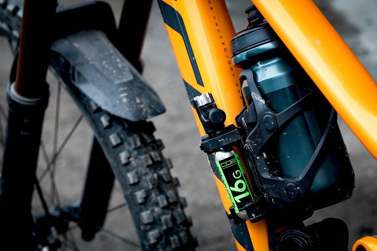

Syncros iS Tailor Cage Flaschenhalter: Die Infos
- inklusive Multitool mit 19 Funktionen
- Optional mit verschiedenen Minipumpen oder CO2-Kartuschen erweiterbar
- kompatibel mit optionaler Schlauch-Halterung
- Gewicht 170 g
- www.syncros.com
- Preis noch nicht bekannt
Der neue Syncros iS Tailor Cage soll inklusive dem passenden Zubehör eine sichere, elegante und integrierte Möglichkeit bieten, alle wichtigen Dinge bei jeder Ausfahrt dabei zu haben. Der neue integrierte Flaschenhalter stellt dabei ein Update für den beliebten Matchbox Tailor Cage dar, der auch von EWS-Piloten wie Morgane Charre und Liam Moynihan gefahren wird. So ist der Flaschenhalter komplett neu designed worden und spart im Vergleich zum Vorgänger 40 g ein. Durch die Drehung des Käfigs um 45 Grad und den seitlichen Zugriff wurde das Design flacher, sodass der Halter besser in Rahmen mit wenig Platz passt.
Das neue Multi-Tool ist mit 19 Funktionen und einem integrierten Kettenwerkzeug ausgestattet. Es ist sicher im Flaschenhalter befestigt, lässt sich aber bei Bedarf schnell und einfach entnehmen. Dazu ist der Halter mit einer Vielzahl von Pumpenzubehör kompatibel und auch mit einer MTB-spezifischen Mini-Pumpe und einer CO2-Kartusche mit Halterungs- und Ausgleichssystem zu haben. Zudem passt die neue iS-Zubehörhalterung unter die gesamte Einheit, sodass man auch noch einen Ersatzschlauch mitnehmen kann.
Technische Details
Flaschenhalter
- glasfaserverstärkter Nylonkäfig
- seitlicher Zugriff
- links- oder rechtsseitige Montage
Minitool
- Innensechskant 2/2.5/3/4/5/6/8 mm
- Innensechsrund T10/20/25/30
- Kettenschloss
- Kettennieter
- Schlitzschraubendreher
- Speichenschlüssel 3.22 / 3.45 / Mavic M7
- Tubeless-Ventilkern-Schlüssel
- Keil um Bremsbeläge auseinanderzudrücken
Pumpe / CO2-Kartusche
- Pumpe: Alu-Mini-Pumpe mit umdrehbaren Presta/Schrader-Ventil mit Verschlusshebel und ausziehbarem Schlauch
- CO2: Alu-Körper und -Knopf, Verbunddeckel, eingepresstes Presta/Schrader-Ventil

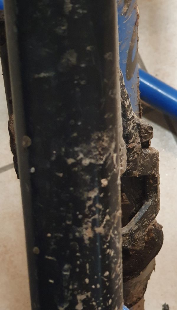

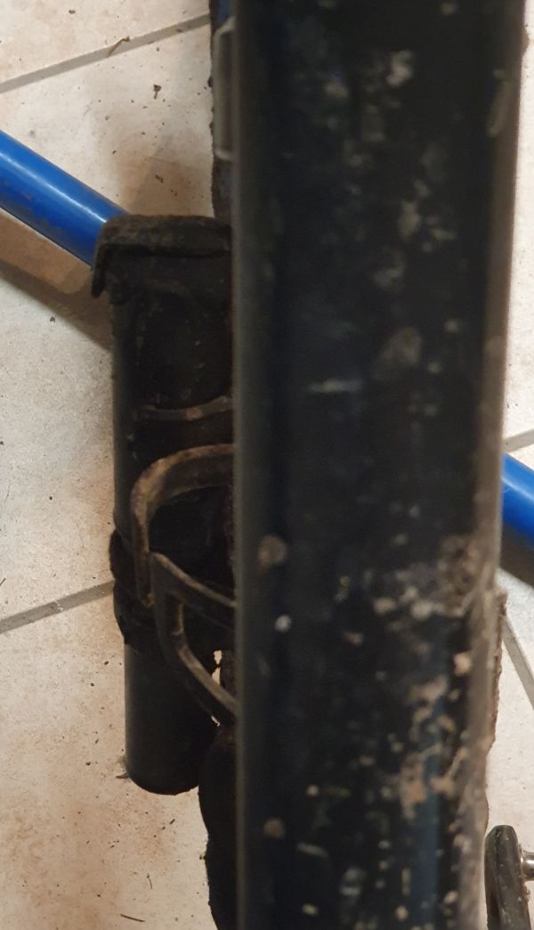

Ist wirklich kompliziert zu beschreiben.
Der Cage ist ca. 90mm breit. Nach links (Flasche) und 40mm nach rechts (Werkzeug). Die Pumpe ragt links noch mal 10mm raus.
Öhm, Moment. Nicht das ich dich flasch verstehe. Guckt der Cage 90 mm auf der einen Seite raus?😳
Oder ca. 40 mm beidseitig plus noch die Pumpe?
Sorry, etwas verwirrt.
90mm breit, komplett.
Vom Bohrloch nach links/ Flasche sind 50mm. Nach rechts/ Werkzeug 40mm.
Wieviel es übersteht hängt vom Durchmesser des Unterrohr ab. Neuron CF hat ein recht dickes Unterrohr.
Messen und rechnen musst du jetzt selbst.
Die Luftpumpe steht 10mm weiter raus, Flaschenhalter.
Perfekt, das hilft mir doch schon sehr. Danke!
Mein Garnite Chief hat glaub ich ein 55 mm breites Unterrohr. Das könnte ganz gut gehen...
