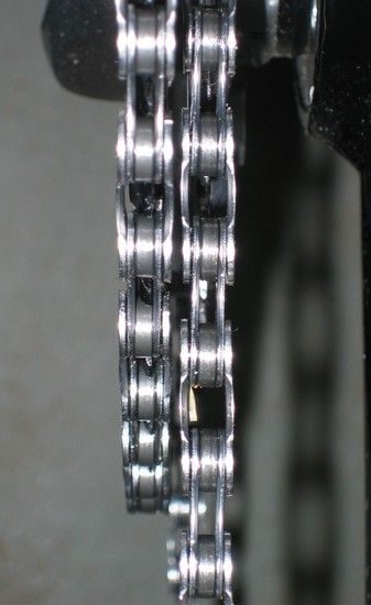

Die Kettenblätter an der hinteren Kurbel laufen im originalen Zustand zu knapp aneinander vorbei. Die Ketten laufen zwar mit ca. 1-2mm Abstand aneinander vorbei, doch sobald es auf schlechtere Wegabschnitte geht und die vordere Kette etwas zu schwingen anfängt fädeln sie sich auf. Also folge lies das erste aufgebogene Kettenglied nicht lang auf sich warten :(
Zwei Möglichkeiten gibt es nun. Entweder zwischen die Kettenblätter ein paar Unterlegscheiben + längere KB-Schrauben oder die Kette aufs kleine Kettenblatt verfrachten. Da sich das ganze auf dem 22er Blatt nicht gut treten lassen soll (hab ich mal gehört) könnte wir schauen welchen Blatt noch an der Kettenstrebe vorbeipasst und dann das ganze auf einem 28er oder 30er Blatt laufen lassen. Zwischen der Kette auf dem 32er Blatt in der Mitte und Kettenstrebe sind 10mm Luft, da sollte ein 30er Blatt passen, oder?
Achso, Reifenmäßig hat sich am HR noch etwas getan. Dort rollt inzwischen ein Michelin Wild Grip in 2,25er Breite.
Wieder ein Problem gelöst. Wie war das? Wer billig kauft, kauft wieoft? Stimmt, nicht nur einmal...
Die neue Reduzierhülse von USE kostet zwar etwas mehr ist aber dafür anscheinend auch exakt im Maß und der Vorbau klemmt nun sicher und fest an der Sattelstütze. Mit einer, nein zwei, Portionen Montagepaste, jeweils zwischen Hülse und Stütze bzw. Hülse und Vorbau, kann man zwar fast die Sattelstütze verbiegen, aber ich habs nicht mehr geschafft den Vorbau zu verdrehen. Zum Glück ist für die Stokerin nur ein 56er Lenker und somit kleiner Hebel verbaut ;)
Jetzt heißts nur noch warten auf längere Kettenblattschrauben und dann sollte eigentlich alles funktionieren. Aber mal sehen was bei der ersten richtigen Testfahrt noch für Überraschungen kommen :)
