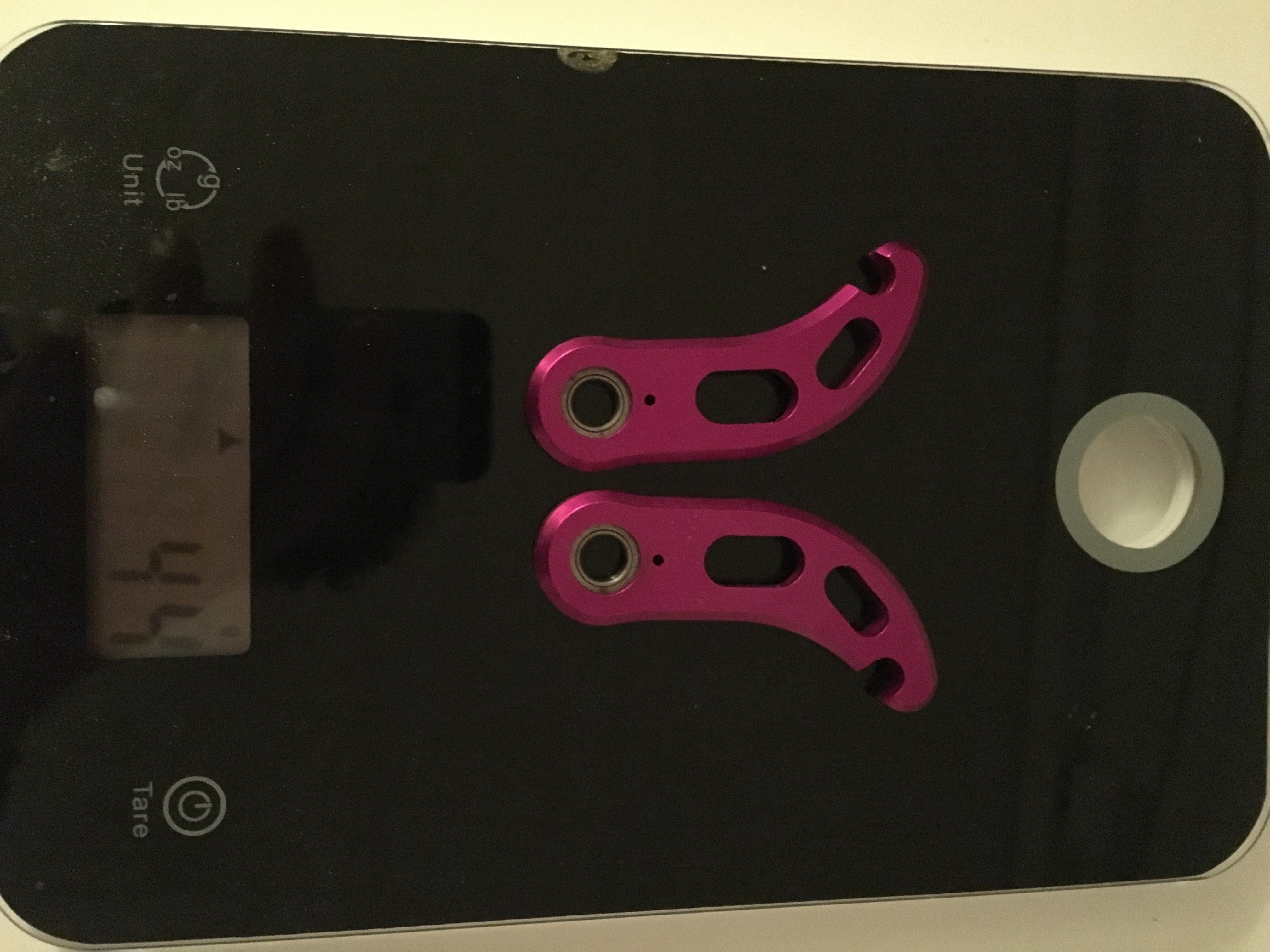

Auf meiner Küchenwaage wiegt ein schwarzer Bremsarm 44g (ohne Bremsschuh, ohne Querzug/Querzugträger und ohne Befestigungsschraube). Wenn ich jetzt noch die Befestigungsschraube mit 5g großzügig hinzurechne, dann bin ich in etwa bei den Angaben aus der Bike, was mich stutzig macht, denn die Cantis, die ich habe, sollen ja aus Magnesium sein und müssten daher weniger wiegen.

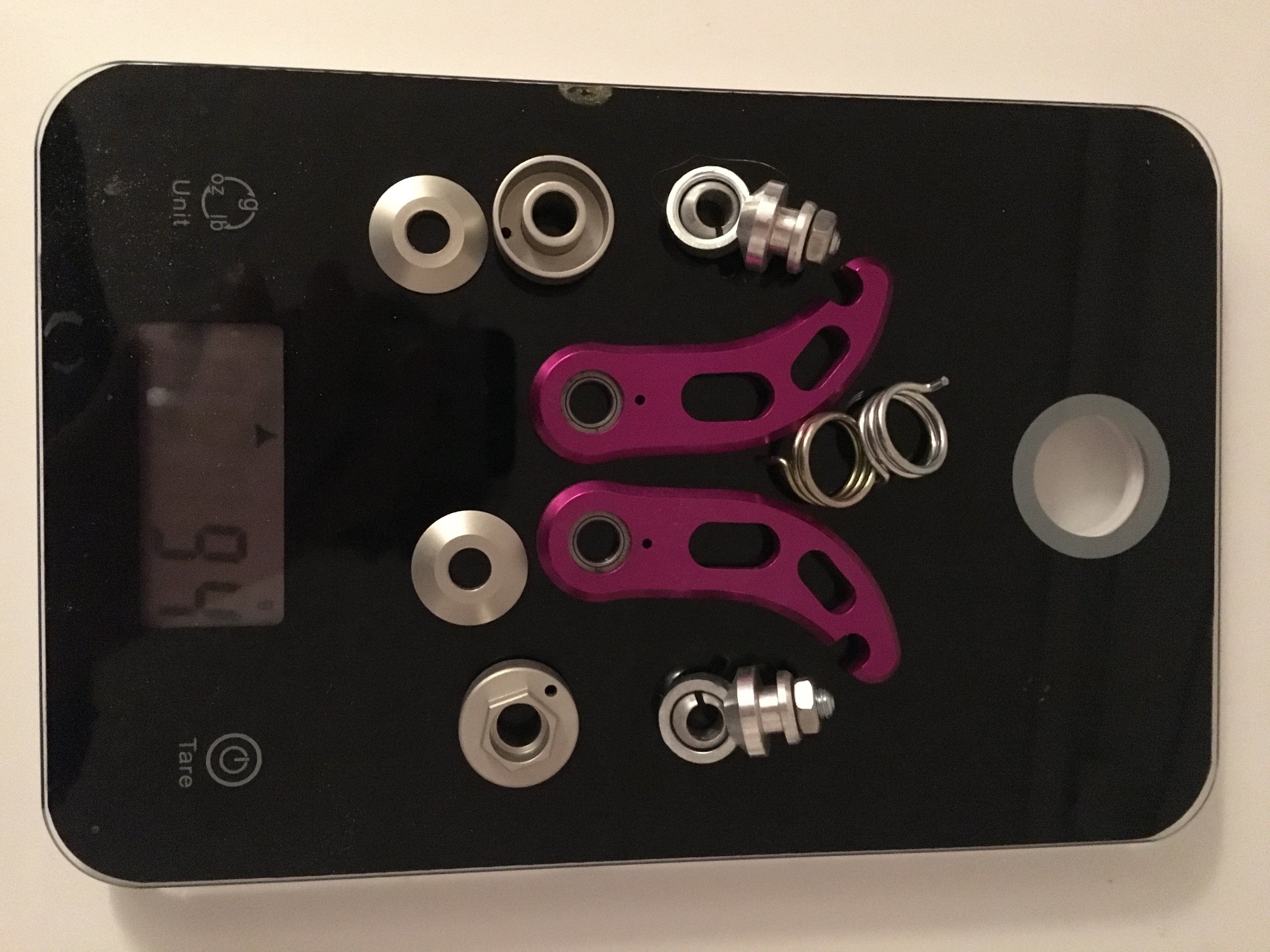

911D5171-9999-487B-8283-63F0F3EA6849.jpeg BF95BCDA-2EFA-490D-92A6-591FA0057A0E.jpeg
Alu ist etwas schwerer

Super, swonte! Danke für die Gewichte. Die Arme sehen in der Tat anders aus, als meine.
Dein Foto bestätigt die Gewichtsangabe in der Bike mit 198g den Satz.
Die silbernen von Andre, Markus und jetzt bei mir sind mit etwa 152g dann doch ein knappes Viertel leichter. Das spricht neben der Tatsache, dass sie so angelaufen und lackiert waren für Magnesium.
Mich wundert nur das Gewicht meines schwarzen Satzes. Dessen Arme sind von der Form her identisch mit den Silbernen. Sie liegen allerdings im Gewicht für zwei Bremsarme mit 88g zwischen den Silbernen (76g) und der Aluversion in pink (94g).

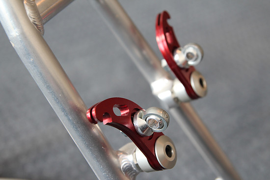

Ich habe rote mit gedichteten Kugellagern am Kastan.
Das Einstellen der Bremse hat fast dazu geführt, dass ich das Rad mit einem Vorschlaghammer zu Klump gehauen hätte.
Danke für das Bild mit den roten Bremsen! Zum Einstellen/der Montage der Dinger müssen wir uns auch noch mal unterhalten. Ich fände es optisch schöner, wenn sie so zu montieren wären, wie oben zu sehen. Ich glaube aber, dass das so nicht richtig ist, aber vielleicht mache ich es auch falsch.

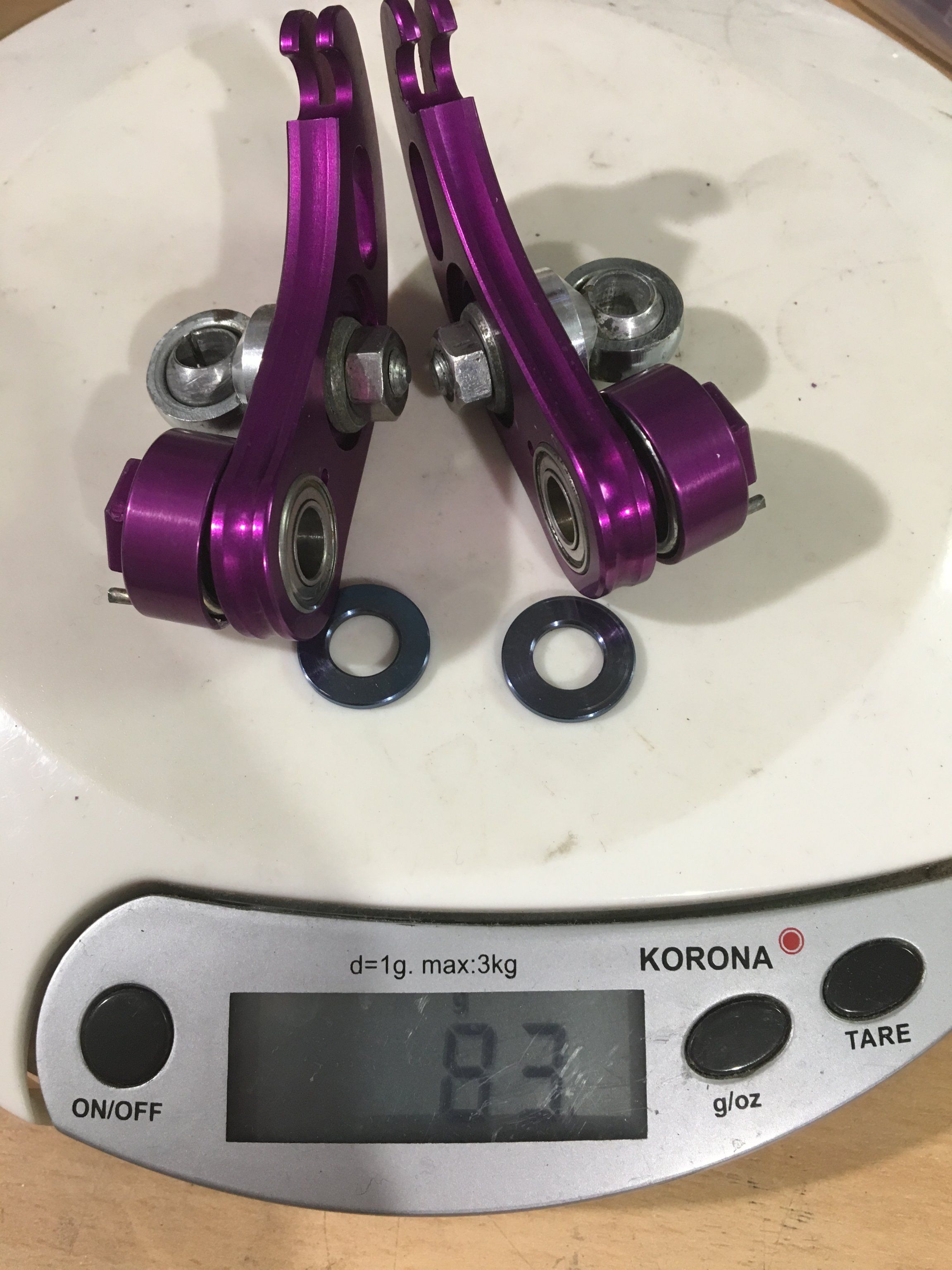

Hier übrigens Bilder meiner Bremsen mit Gewichtanzeige (kann man schöner ausleuchten - gebe ich zu):
Bei den silbernen Bremsen habe ich den Lack entfernt und bislang nur leicht die Oxidation mit einem Schleifpad abgeschliffen. Das geht einwandfrei und ich denke, man bekommt die wieder richtig hübsch.
Das bedeutet also, dass der silberne Satz ohne Schutzlack 144g wiegt (vorne und hinten) und der schwarze 176g allerdings mit Schutzlack. Interessant ist, dass beim schwarzen Satz Hülse und "Unterlegscheibe" farblos eloxiert sind (wie auch bei den anderen hier gezeigten Bremsen). Bei dem silbernen Satz waren sie aber auch lackiert (und ordentlich angelaufen). Wiegen tun sie das selbe.
