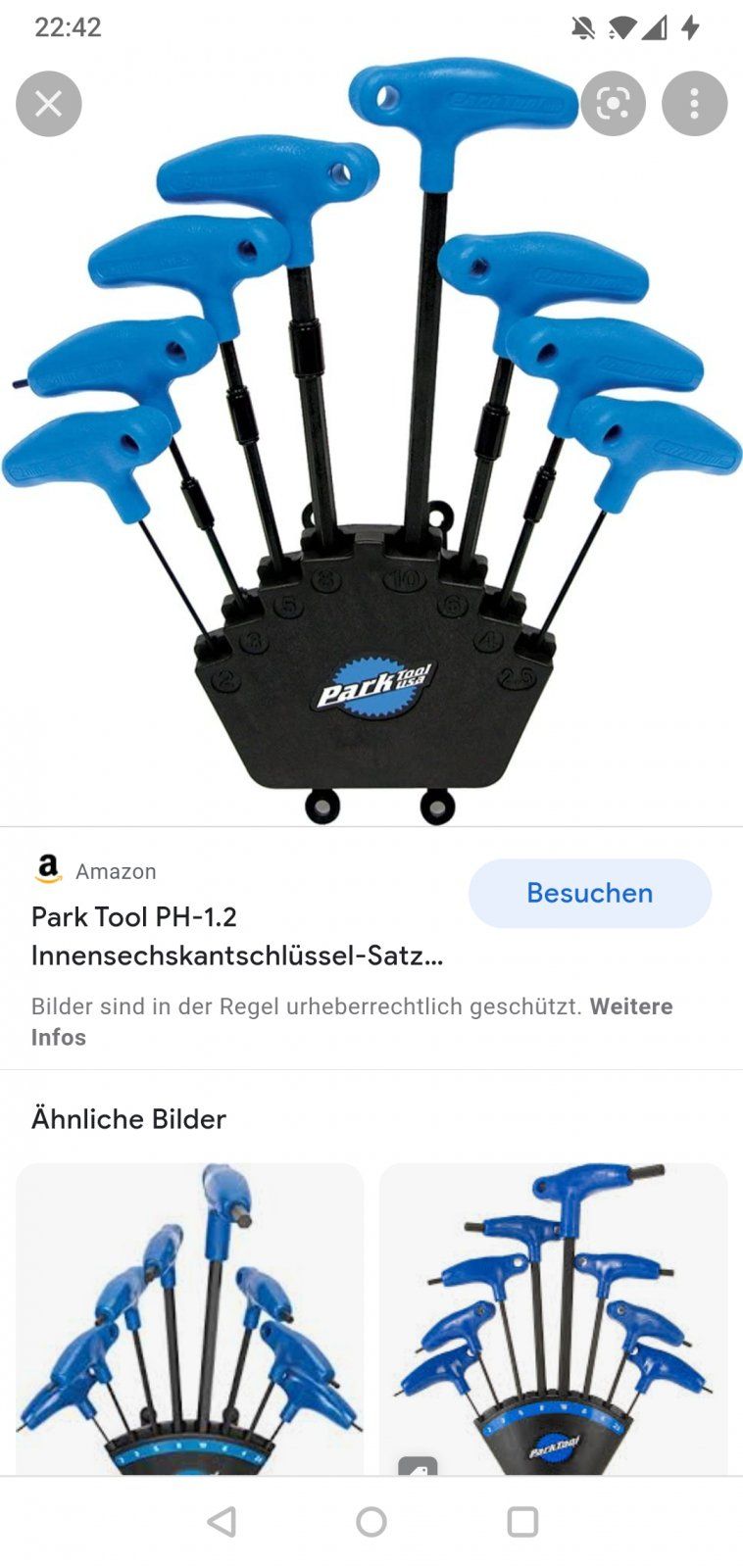

Hallo, hat noch jemand den alten Park Tool Wandhalter (suche 2 Stück) für Inbus T Schlüssel und möchte diese verkaufen?

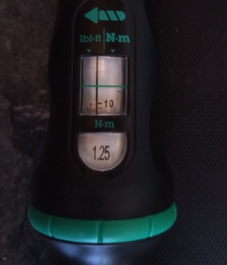

hi
Ich habe mir jetzt was fürs Auto gekauft jedoch habe ich keine Ahnung wie ich den einstellen muss(habe nur welche mit anderer Skala)
Ichfinde keine Anleitung daher frag ich peinlich hier nach...
Ich muss 9newtonmeter für eine empfindliche zündkerze einstellen.
Welche Skala ist die richtige? Die kleine oder die große?

hi
Hab/kenn den zwar nicht sieht aber so aus als ob der erst bei 10 N·m los geht. Das Fenster mit der »0« wird vermutlich für die Feinjustierung sein. Demnach müsstest einen weiteren kaufen den du am Fahrrad sowieso häufiger brauchst — iwas zwischen 0 bis 12 N·m o.ä. wäre in deinem Fall ganz gut.
hi
Die große Zahl ist die Nachkommastelle.
Musst halt im unteren Fenster mitzählen, wann du bei 9 angekommen bist…
Nein, das ist nicht so vorgesehen
Nein, man sollte den nicht über 50Nm drehen und auch nicht weit unter 10Nm und schon gar nicht gegen den irgendwann kommenden Anschlag
Nein, die Genauigkeit der 9Nm garantiert dir niemand
Ja, das funktioniert trotzdem immer noch ausreichend genau
Nein, das ist falsch! Du addierst beide Werte. Da stehen ja wie oben auf dem Bild zu sehen auch nochmal Nachkommastellen drin.

Dann hängt es vom jeweiligen Schlüsseltyp ab. An meinem A6 und C3 ist es wie von mir geschrieben.
Am C2 allerdings zählt er bis 5.0 hoch, da passt deine Aussage mit addieren garnicht, denn dann gäbe es keinen Wert mit x6.
Bist du wirlich sicher, dass er dir am C3 nachkommastellen der Ganzzahligen Newtonmeter-Werte anzeigt als Feinwert?
Wie stellst du denn zB 53Nm ein?
Also ich will echt nichts unterstellen, aber dann müsstest du von 40-200Nm ja 1600 Umdrehungen am Griff machen? Oder täusche ich mich? Ich behaupte dass der C3 als Feinwert ganzzahlige Newtonwerte angibt.
Bei C2 habe ich es eben selbst geprüft.
Oberes Fenster 20 Striche 30 Striche 40
Unterer Wert 0.x .. 1.x .. 2.x .. bis 5.0, dann wieder 0.x
Wenn man dann oben 29 einstellen möchte, hat man oben 20 und 9 Strich (1 vor 30) und unten 4.0 stehen.
Also mit addieren klappt das nicht (Nachkommastelle auch nur bedingt, also nur das nach dem Komma)
