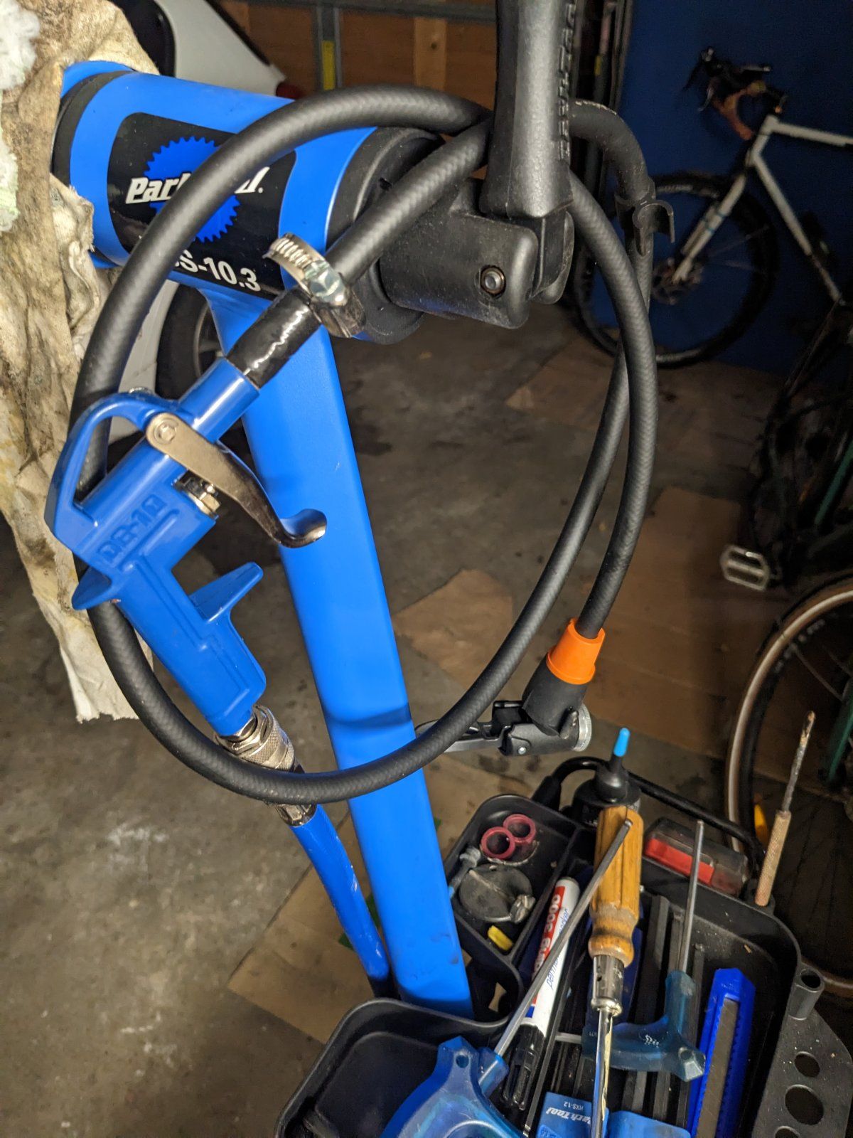

Ausblaspistole + Klebeband + Rohrschelle + SKS Rennkompressor Schlauch (13 Euro gesamt)
Bei der Adaptersuche hab ich folgendes gefunden: Gewinde metrisch zöllisch pneumatisch hydraulisch und japanisch 😱🤣 das war eine Sackgasse für mich.

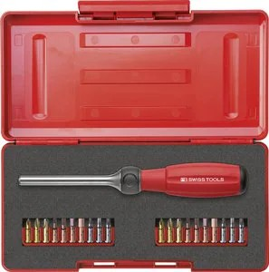

Ich hatte mir zum Fest das PB Set bestellt.
https://www.galaxus.de/de/s4/produc...schluessel-stecknuss-5860542?supplier=2705624Anhang anzeigen 1607909
Hat einer von euch auch dieses Set? Die Ratsche lief bei etwa 1/4 der ganzen Umdrehungen rauer als bei den restlichen 3/4. Auch bei Druck auf den Bit hatte ich das Gefühl, dass die Ratsche sehr grob läuft. Ist die nicht gefettet? Jemand die lange/kurze Ratsche von PB?
Oh lassen die Schweizer auch nach!?
Den PB Knarren-Schraubendreher hab ich auch schon überlegt, mich dann gefragt obs beim Schraubendreher wirklich eine Ratsche braucht und mich dann für KEINE Ratsche und händisches Nachfassen entschieden.
Quergriff bietet PB nicht mehr an.
Was auch ginge waere die 1/4"-Knarre von PB kaufen und auf irgendeinen beliebigen, starren Quergriff stecken.
Bei den PB Preisen würde ich in deinem Fall da mal Nachfassen.
Ad Schmierung:
Sehe ich grob so ähnlich wie Sperr-Klinken im Freilauf. Klebrige Schmierstoffe besser nicht.
Mir liefen meine Ratschen auch zu rauh. Hab sie aufgemacht und mit Pinsel hoeherviskoses Öl dünn auf die Zahnscheibe aufgetragen (wo oeffenbar).
Etwas Öl sieft trotzdem raus, wische ich dann einfach weg. Die Ratschen laufen seither supersmooth.

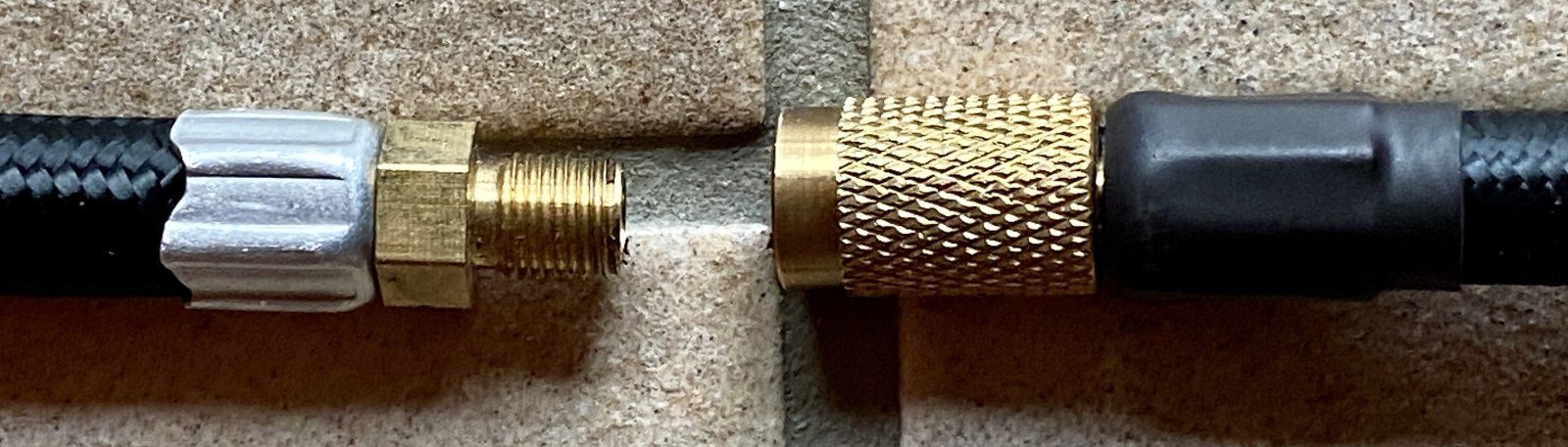

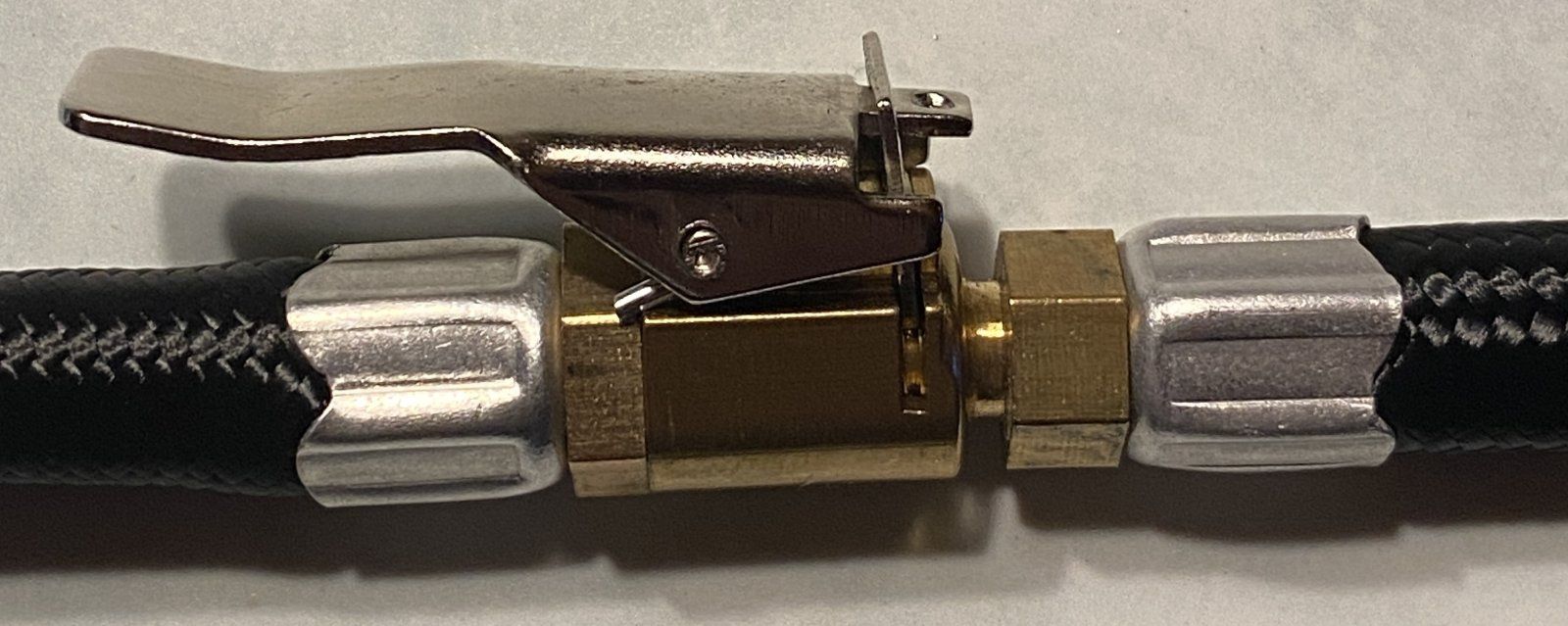

Wie hast du die beiden Endstücken auf die Schläuche bekommen? Sieht gekrimpt aus.
Ganz verstanden hab ich noch nicht was an den Messingverbindern dran ist, dass sie in den Schläuchen halten.
Das eine ist der originale Schlauch der Akkupumpe, das andere das originale AV Gewinde des verlinkten Verlängerungsschlauches.
Und auf dem kann man auch mit dem Schnellstecker einer Reifenfüllarmatur koppeln.

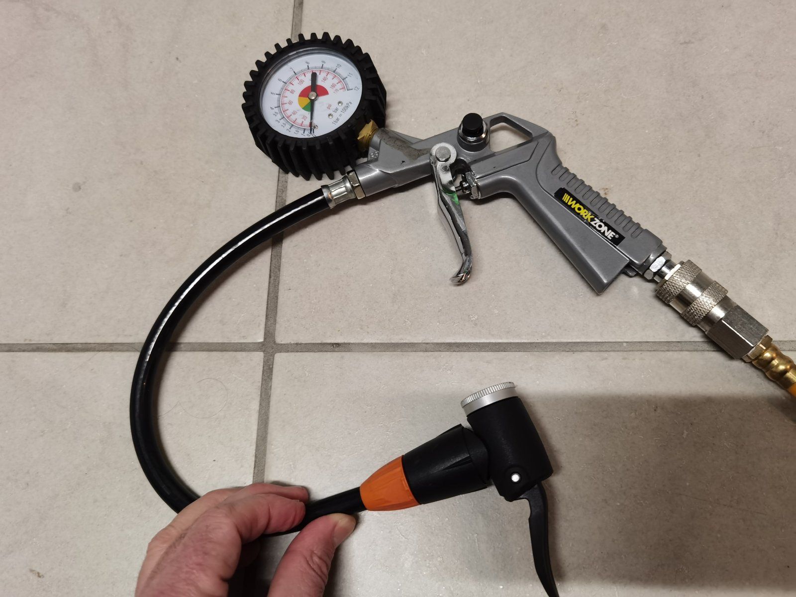

Mein Lösung für den Kompressor.
Vorteil gegenüber Pistole: man kann auch Luft ablassen.
Mit 12 EUR für den Reifenfueller und 6 EUR für den SKS Kopf ist man dabei.:bier:
Den AV-Fueller der original am Schlauchende dran war, hab ich einfach abgeschnitten. Der Schlauch passte top in den SKS Füller.
Jupp, so ist es auch meine do it all Variante seit langem ABER kurze Autoventile am Auto sind nahezu unmöglich zu füllen.
Hab es auch so kombiniert
Der Stanley ist bei mir seit paar Monaten im Einsatz.
Klar er schaltet sich oft ein wenn man mit der Druckluft was ausblasen will, oder bereits bei tubeless Montage von einem Reifen, dafür ist er wirklich super angenehm leise in meinem Keller.
Meist schalte ich ihn dann ab und mit dem Restdruck kann ich noch mehrmals die 0,2-0,4bar an den Reifen schnell korrigieren ohne weiteres einschalten.
Hab den SKS Multikopf statt dem AV drauf. Das Manometer von dem 20€ Teil, glaube BGS, ist sogar genauer als gedacht bisher.
Der Kopf taugt mir richtig gut.
Muesste ich auch Autoreifen zu Hause per Kompressor zusätzlich zu Fahrradreifen aufpumpen.... (mach ich immer an der Tanke)..... wuerde ich mir sehr wahrscheinlich noch einen Reifenfueller kaufen. Bei 15 EUR waere mir das totally 🍌
PS: ja stimmt der SKS Kopf is top (für nicht kurze Autoventilaufpumper)
