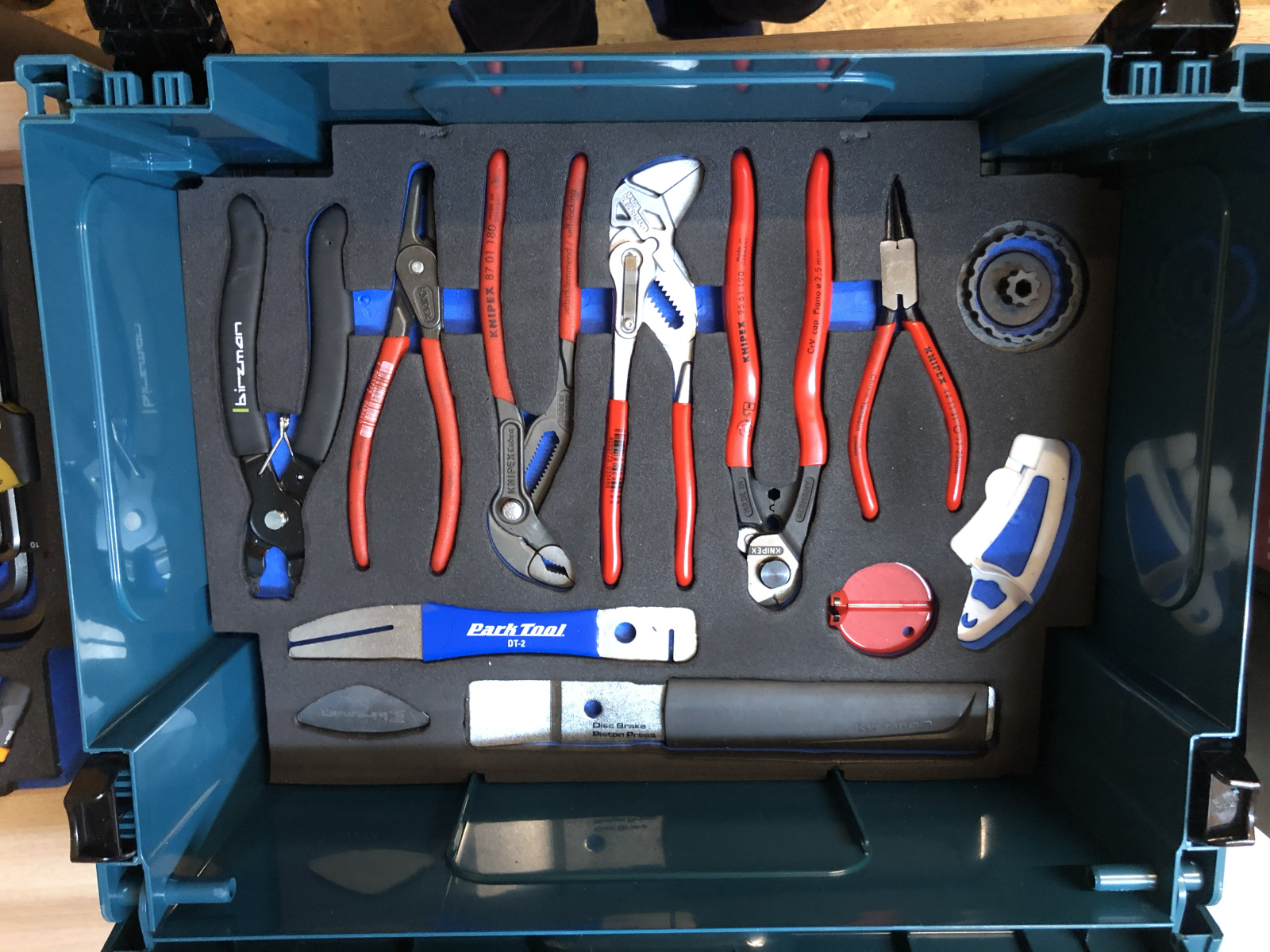

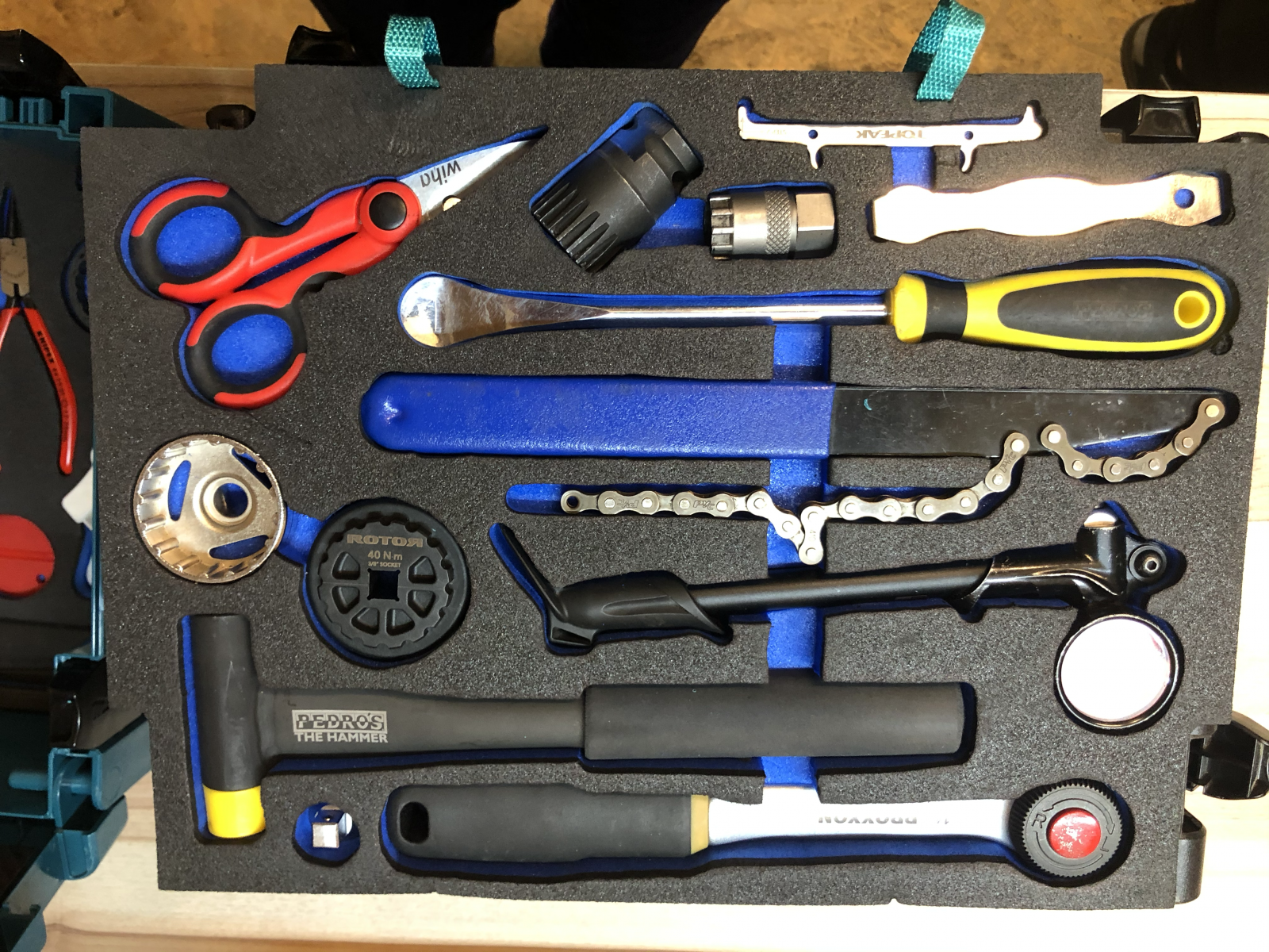

Hab mir auch nen ganzen Werkzeugkoffer mit Schaum und Oberfraese gemacht. Ist ordentlich Arbeit, lohnt sich aber.
Anhang anzeigen 1274896Anhang anzeigen 1274897Anhang anzeigen 1274900
So endlich ist die mobile Werkstatt auch fertig. Hat sich irgendwie ein bisschen gezogen das Projekt aber jetzt ist alles ordentlich. Unter der großen Spritze und Shimanotrichter sind nochmal Carbonpaste, Fett für Dämpferbolzen und die Fettpresse für Santa Cruz. Mit dem Zeug kann alles inkl. kleinem Gabel/Dämpfer Service gemacht werden. Für alles andere braucht es dann halt nen Shop :D

gelebte Deutsche Gründlichkeit 😂
A) Wieso reichts nicht den Schaum - wie heißen die Platten nochmal? - einfach per Cutter der Kontur des Werkzeug entlang zu schneiden?
B) dh das Zeugs, is ja nicht weit von Schaumstoff, Dämmmaterial u Co entfernt, kann man gut Fräsen??
Weil die Platten viel fester sind und man die besser bei Seite legen kann, gerade wenn man das Werkzeug sehr eng beinander hat wird das andere Zeug sehr wabbelig.
Ist ne fester feinporiger Schaumstoff. Hohe Drehzahl und ab dafür. Absaugung und ne Staubmaske sind aber empfohlen ;)
danke für die infos.
welchen handelsnamen haben die platten die du da verwendest?
sind das dann nicht wie in einigen posts zuvor geschildert zweistoffplatten dh unten ist sehr wahrscheinlich ein härtere platte die dauerhaft mit der oberen verbunden ist.
die ober, weicher wird dann komplett bis runter zur weichen mit dem cutter geschnitten und rausgenommen. in die sich so bildende aussparung kommt dann das werkzeut.
deine platten sind fest? und werden mit der oberfräse auf beliebige, jeweils notwendige tiefe mit der oberfräse eingestochen?
Ich hab die fertig zugeschnitten fuer die Makita Boxen bei ebay gekauft. Hartschaumstoff Werkzeugeinlage erbringt da ein paar Treffer.
Unten ist zwar anders farbiger Schaumstoff aber haerter ist der glaube ich nicht. Es gibt so Schichtplatten die man nehmen kann, die sind aber auch komplett laberig. Hatte zum testen auch eine hier. Hab das fuer Kleinigkeiten in der Box fuer Kleinzeug genommen. Da sind zwei Spritzen mit Fett/Paste drin.
Ich habs wie von dir beschrieben gemacht. Werkzeuge ausgemessen und dann auf die notwendige Tiefe mit der Oberfrase ausgefraest. Teilweise auch mehrere Tiefen je nach Geometrie des Werkzeugs.
Ist halt absolut zeitaufwendig und drueber. War son Corona Jahr 2 Projekt. Wuerd ich aber wieder machen. Ich nehm die Box mit auf lange Urlaube und hab vorher immer nach dem Werkzeug was ich gerade brauchte gewuehlt. Jetzt kann ich die 2 Platten wie ich es brauche herausnehmen und einfach hinlegen, dabei finde ich immer das passende Werkzeug. Das ganze ist auch grob so angeordnet das ich die untere Lage nur sehr selten brauche, daher reicht es meistens die erste raus zu nehmen.

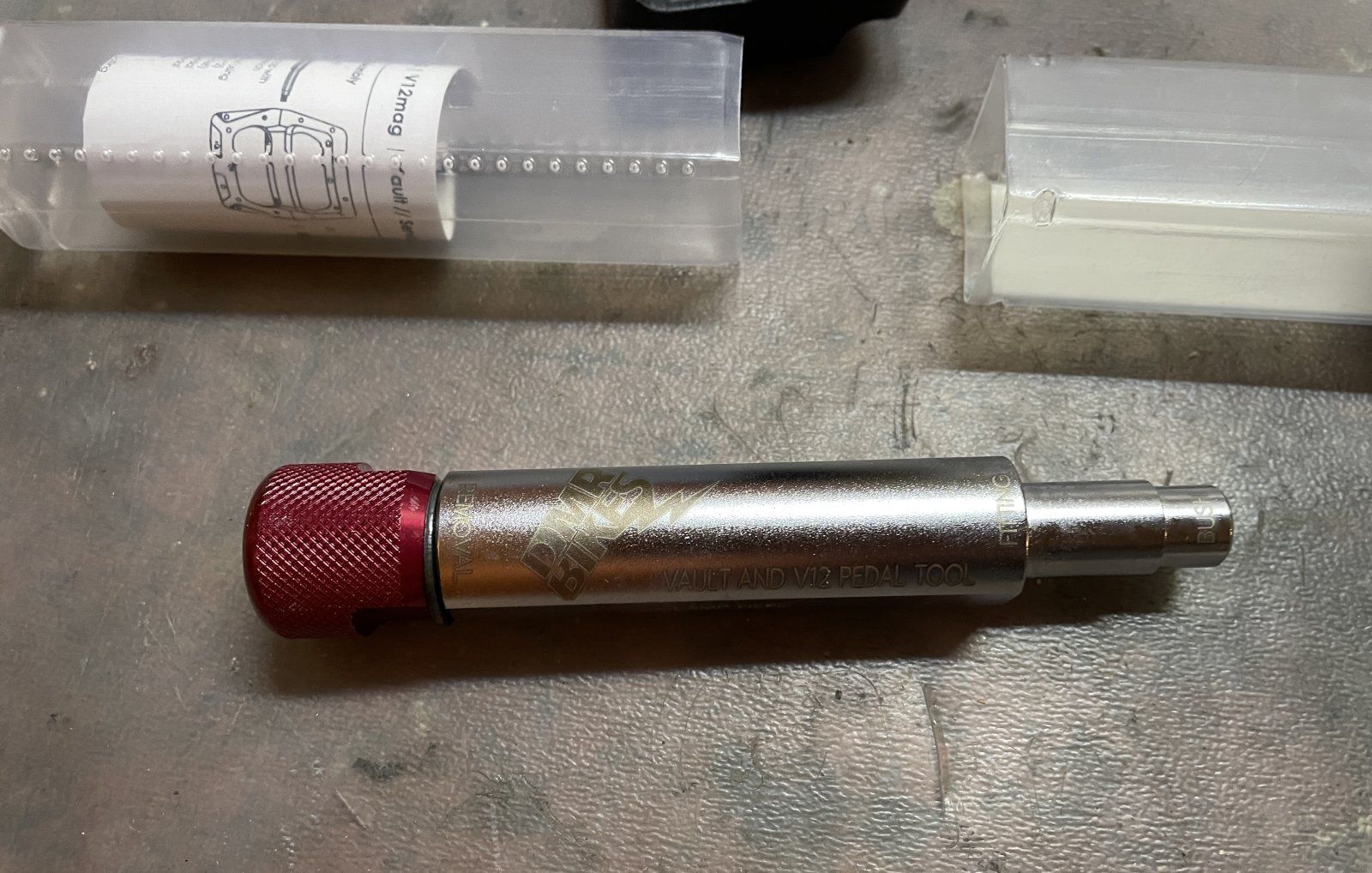

Seit 2014 fahre ich DMR Vaults und popel seither die Gleitlager aus dem Pedalkörper raus. Damit ist jetzt Schluss, da ich mir mal das Pedalwerkzeug gekauft habe.

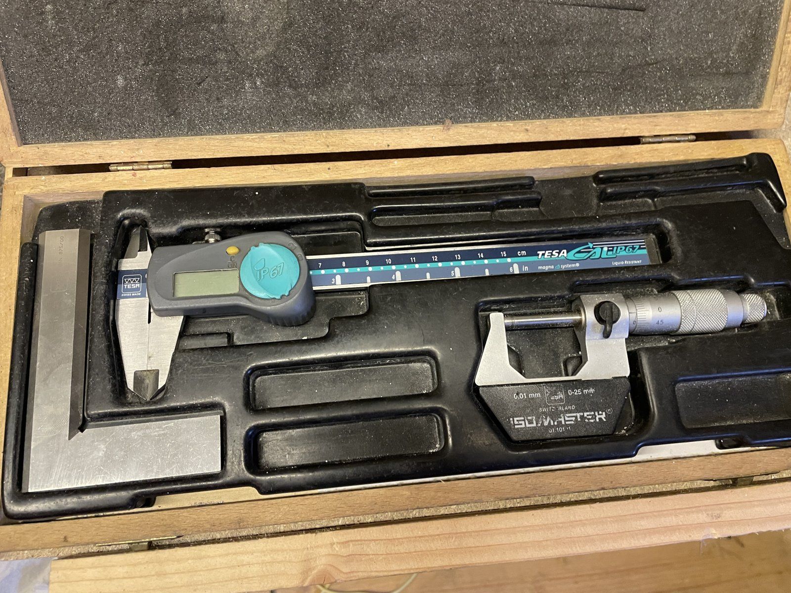

Zu Beginn meiner Ausbildung zum Polymechaniker im Jahr 2006 musste ich einen Messschieber kaufen. Über die Firma habe ich einen digitalen Tesa Messschieber mit Mikrometer, Haarwinkel und Massstab für ca. 250 Franken gekauft. Den benutze ich heute noch. Den gibt es sicher auch einzeln.
Der liegt seit 7 Jahren im Keller und ich musste (gefühlt?) nur einmal die Batterie wechseln.
