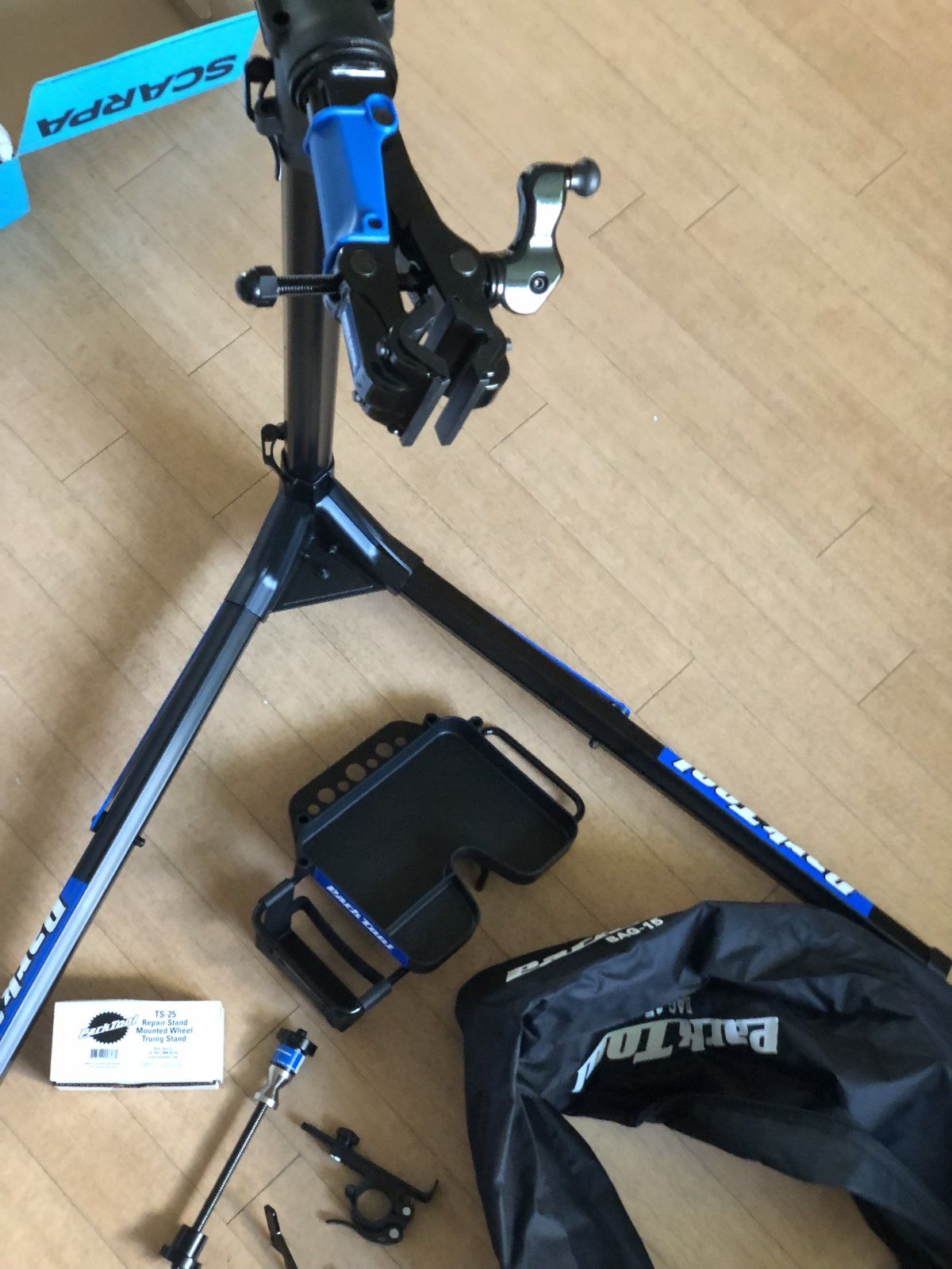

Mal wieder ein Montageständer:
PRS-25 Team Issue Repair Stand inkl. Zubehör
war Zweitwerkstatt schon, ist für unterwegs, zwar schwer aber sehr wertig (außer vielleicht die Tasche). Meine Entscheidung erstens wegen dem Zubehör (Zentriervorrichtung, … Papierrollenhalter auch dabei aber nicht im Bild), zweitens kompatibilität zu meinem anderen Krempel, drittens naja könnt ihr ja euch denken :D

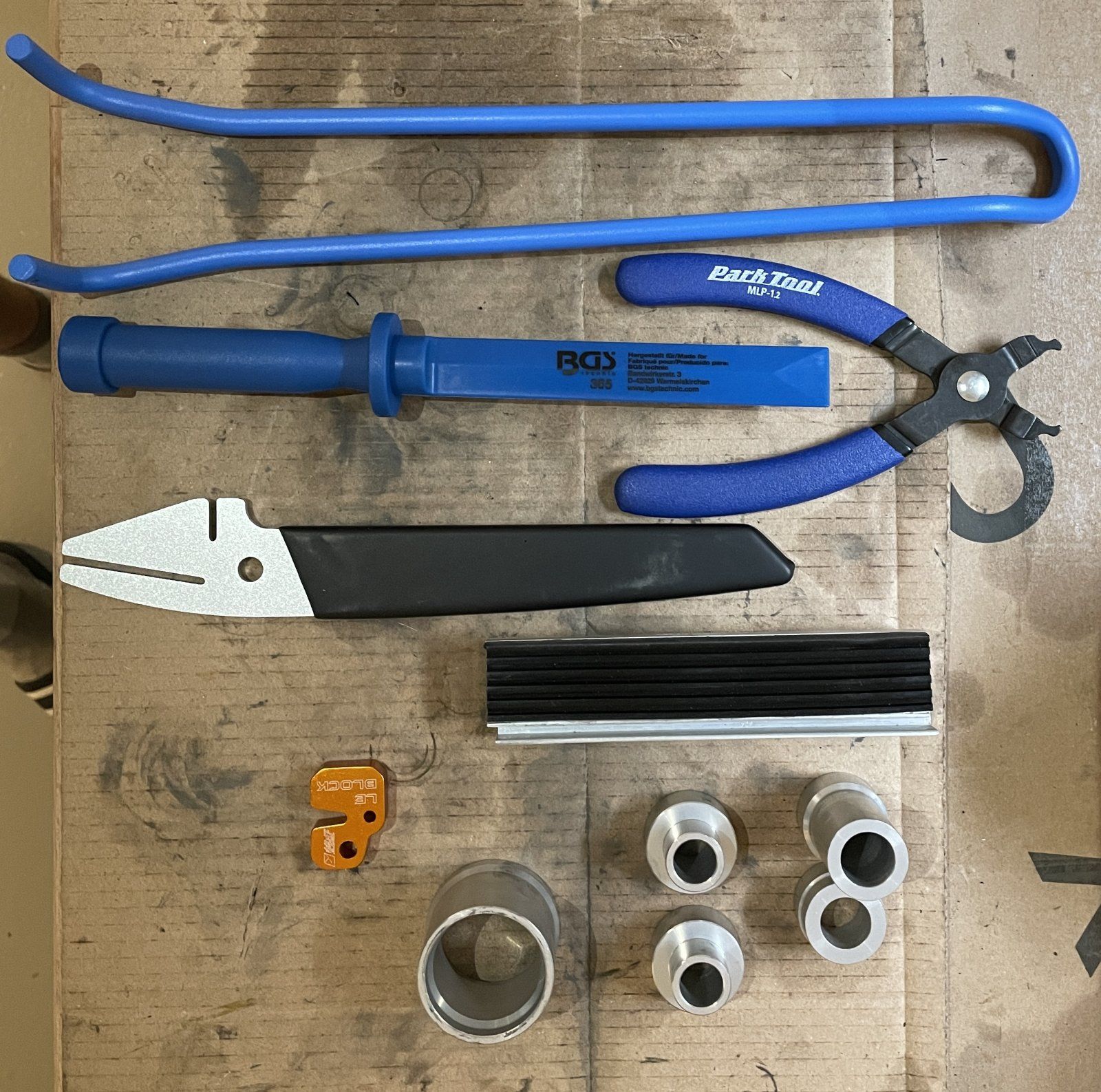

Habe ein paar neue Errungenschaften.
Die Zange ist einfach langsam fällig. Seit Jahren nehme ich das Bike mit neuer Kette von Montageständer und trete auf ein Pedal, um das Kettenschloss zu schliessen. Könnte ich weiterhin, aber so ist bequemer.
Das gilt auch für den Rest. Ging bisher ohne, aber damit oft es bequemer.
