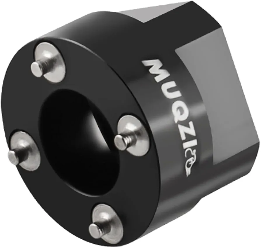

mal eine frage in die runde:
hat jemand einen tipp für einen abzieher für sram kurbelabzieherschrauben? ich hab bei ebay so einen geodert, aber noch bevor der abzieher einen mucks machte, waren die vier stifte abgeschert.
sucht man nach sowas, findet man, außer chinesischem material, so gut wie nix. bei H&S hab ich den von uinor gefunden. sieht aber auch nicht sonderlich vertrauenserweckend aus. das abbey tools von R2 kostet mir ehrlich gesagt zu viel- bei Bike24 hab ich garnix dazu finden können. meine seegeringzange greift nur in zwei der vier öffnungen und ich bekomm die nötige kraft nicht übertragen
wenn jemand noch ne alternative kennt, gerne her damit :)

Nein, glaub nicht. Jedoch Feingewinde
Doch. Ist es. Aber hat mit dem Problem nix zu tun
Nein....ist Rechtsgewinde
Prüf das noch mal
Wenn es im Uhrzeigersinn raus geht ist es ein....?
An der Kappe stützt sich die Schraube ab.
Da gibt's nix was viel Drehmoment bräuchte.
Die Dinger muss man eher rein kleben, damit sie nicht verloren gehen.
Da hat sram es dann wohl zu gut gemeint mit dem kleber
