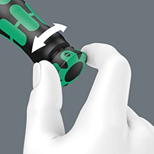

Was man auch bedenken sollte: Bei Syntace wird der ganze Griff für die Einstellung genutzt, bei Wera nur das Ende. Letzteres finde ich praktischer. [siehe unten]
Wenn man allerdings so viel Geld für einen Drehmomentschlüssel in die Hand nimmt, würde ich allerdings gleich zu einem aus deutscher Fertigung greifen (die Differenz zu Hazet ist nicht besonders groß). Die Wera Sachen werden allenfalls in der EU hergestellt, die Drehmos meines Wissens in Taiwan.
Bei Wera ist das Endstück die Verriegelung gegen versehentliches Verstellen. Gedreht wird auch bei Wera der komplette Griff.
Tatsache, dann habe ich mich von der Beschreibung auf die falsche Fährte locken lassen.
Easy to adjust​
With audible and tactile locking when the scale values are reached.
Die letzte Messe mit Werkzeug zum rumspielen ist schon zu lange her 🤦‍♂️
Ich hab das oben mal angepasst
