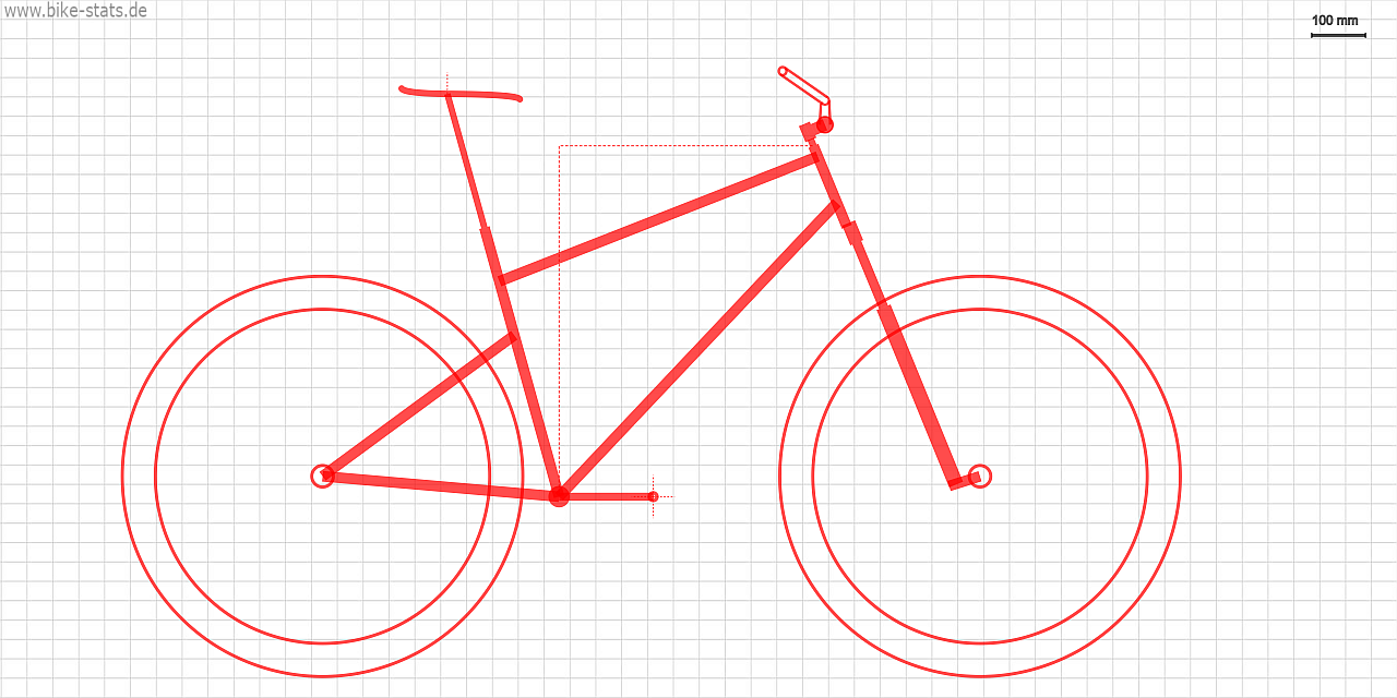

Das Neuron hat ein langes Sattelrohr, ist vermutlich der Umlenkung des Dämpfers geschuldet, somit würde ich diesen Punkt ignorieren.
Zur bildlichen Vorstellung, ausgehend von 10mm Spacer unter dem Vorbau, Sitzwinkel stimmt natürlich nicht, da kein realer SItzwinkel hinterlegt ist.
So einen Druck aufs Vorderrad zu generieren um das Bike spielerisch um Kurven zu bewegen, stelle ich mir schwer bis unmöglich vor.

... um so weiter man den Arsch nach hinten raus streckt um so weiter kann man ganz bequem weiter nach vorne raus greifen
... bleibt man eher gestreckt in den Beinen wandert das Gewicht beim vorbeugen/greifen zunehmend nach vorn unter den Fußballen und das Gleichgewicht wird instabiler.
... diese Instabilität verursacht jede Menge ausgleichsbewegungen (Muskelspannung im Fußgewölbe, Wade, Oberschenkelrückseite/Hamstrings, unterer Rücken... und beim Stützen eben steife Schultern, Nacken, Handgelenke
.... dazu kommt noch das der Körper ja funktionale Muskelketten hat ... dazu gehört auch dass die Wirbelsäule eben von Außen nach innen arbeitet untere Bauch und Rückenmuskulatur spielt zusammen mit der Halsmuskulatur, Brustwirbel mit den Lendenwirbeln bis du quasi in der mitte angekommen bist.
(überspannung in der Muskulatur über dem Kreuzbein, setzt sich in überspannung im Nacken und in nem Buckel fort)
... bei nem Fully mit viel Federweg und nem Design für Enduro (steile Anstiege, wenig Flachland) macht der Steile Sitzwinkel Sinn, weil duch die 5-15% Steigung die man so fährt und den Sag sitzt man dann wieder gerade so wie auf dem Rennrad in der Ebene.... aber dass das Rennrad so nen Flachen Sitzwinkel hat obwohl man ja dann mit Vorbau und den Hoods noch ewig weit nach vorn greifen muss, hat schon seinen Sinn.
