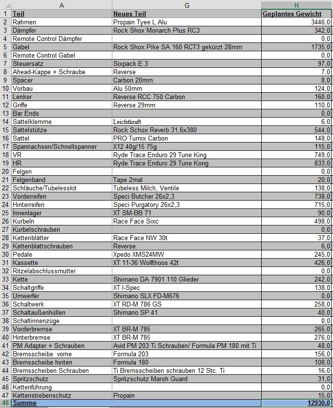

Da alle teile für mein einfach umbau im zulauf sind, gibt es mal wieder eine aktualisierte teile liste.
Verbaut wird ein Race face NW 30t für vorne, ein Wolfthoos 42t für hinten desweiteren wird ein 16t ritzel verbaut. Aus der shimano 10fach gruppe. Damit der gangsprung nicht so groß ist !
Bilder auf der waage gibt es dann sobald alle teile da sind, wird aber mindestens noch 3 wochen dauern !
12,9 Kg mit pedale ist für ein Enduro not bad, wie ich finde

Ich werde dann auch den schnellspanner entfernen, weil ich eh nichts einstelle die reverb funktioniert in ihrer jetzigen stellung perfekt. Also
36gramm plus 6gramm gegenüber 127.60 gramm und schätze mal 50g. Also eine Gewichtseinsparnis von 135 gramm.
