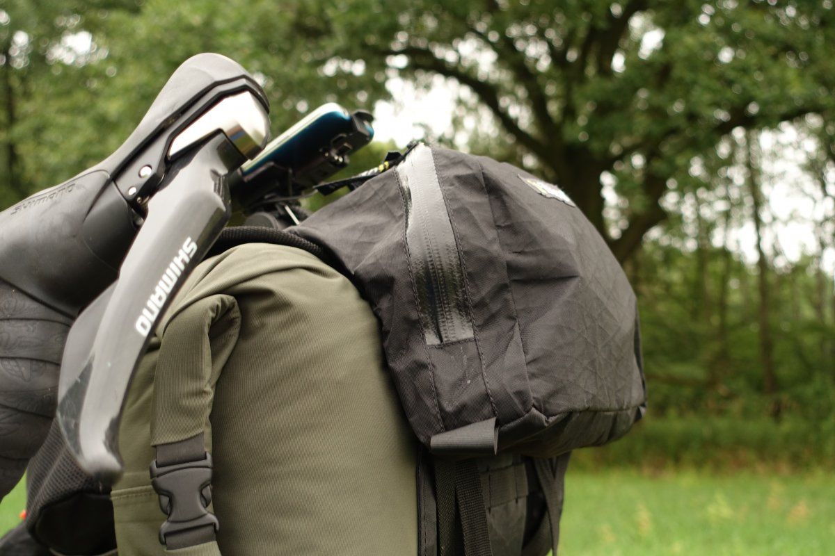

Zur Komplettierung noch abschließend mein Testbericht zur Wildcat Gear Lioness >>>
