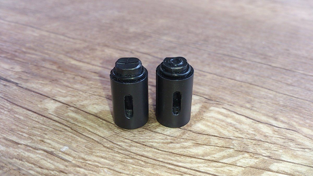

Mein Bolzen war heute früh auch schon im Briefkasten!
Anbei ein Foto von den Bolzen:
Links der neue und rechts der alte Bolzen...anscheinend war der kleine Radius vorn an der Verriegelung das Problem, das jetzt beim neuen Bolzen scharfkantigen ist!
