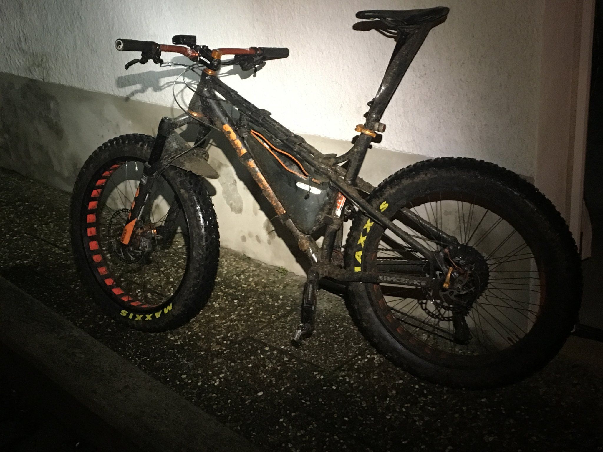

Ich habe die 200er in meinem On-One Fattie V2 Rahmen stecken und bin bis jetzt höchst zufrieden damit! Bisher kein Vergleich zur RS Reverb. Für mich war der außen verlegte Zug ein Kaufgrund! Hatte durch den 1x11 Aufbau ja eine "Kabeltrasse" am Rahmen frei! Das was mich bei der Reverb am alten Rad gestört hatte, war die Bewegung der Leitung bei der Reverb. (ging Rahmenmäßig nicht innen verlegt).
Im Bulls Monster habe ich immer ein bisschen Platz gebraucht für die sich bewegende Leitung der Reverb.
Jetzt bewegt sich nix mehr, optik ist clean. Sollte ich mir den Hebel abfahren, kann ich die immer noch bedienen (mach das mal mit innen angelenkten stützen wenn der Hebel fehlt).
Ich bin von Oktober an mit der Stütze durchgefahren. Was Sie nicht mag, ist kaltes, nasses Wetter (0°C oder kälter) da wollte sie nicht mehr freiweillig voll ausfahren; aber: Bei diesen Temperaturen war die Reverb soo langsam, dass Du den Bäumen beim wachsen zusehen kannst.
Matsch und Schmodder und Nässe mag Sie auch nicht bei tiefen Temperaturen, aber das habe ich mit einem "DIY Fender gelöst.
Alten Schlauch nehmen, aufschneiden, oben am Sattel festmachen und unten an der Stütze, fertig ist der Schmodderfender!
Seit das Ding dran ist, muss ich a) weniger saubermachen und b) läuft Sie bei jedem Wetter tadellos!
Bwt: Ich habe im Monster in 2,5 Jahren jetzt aktuell die 4.Reverb drinstecken! Außerdem kam die letzte Reverb nur als 100mm Version zurück, gibt die 125er nimmer. Und ich liebe die 200mm verstellweg!!
Bis jetzt kann ich sie nur wärmstens empfehlen!
Gibt's einen Grund dafür das die Movelock keine kalten Temperaturen mag?
Bitte nicht falsch verstehen, bei -10° könnte ich das Argument nachvollziehen aber wenn ne Reverb bei 0° nicht läuft, ist sie nicht richtig entlüftet. Ich mag sie aber auch nicht seitdem ich die FOX Transfer habe und schätze.
