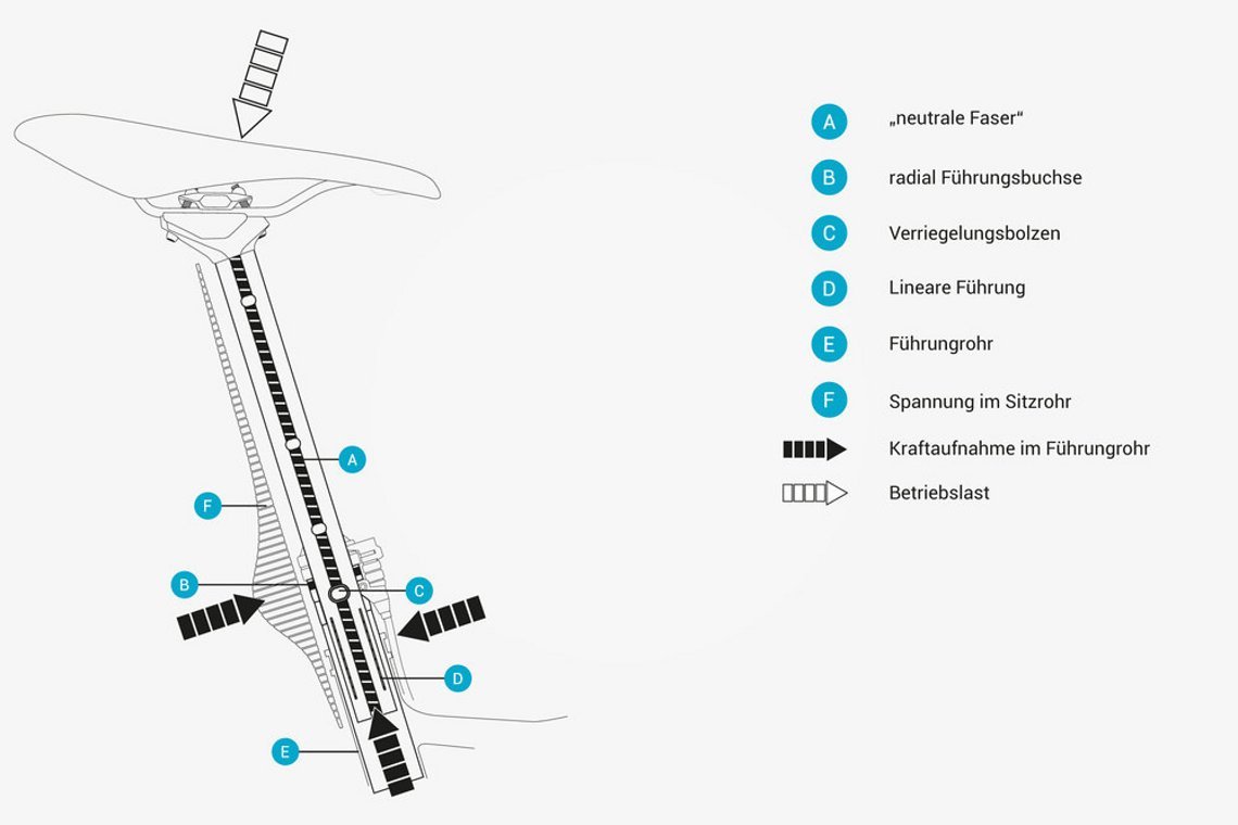

Was passiert intern und wie steht es um die Krafteinleitung?
# Was passiert intern und wie steht es um die Krafteinleitung?
Vecnum erklärt auf der Hersteller-Website den Aufbau der Stütze.
# Vecnum erklärt auf der Hersteller-Website den Aufbau der Stütze.

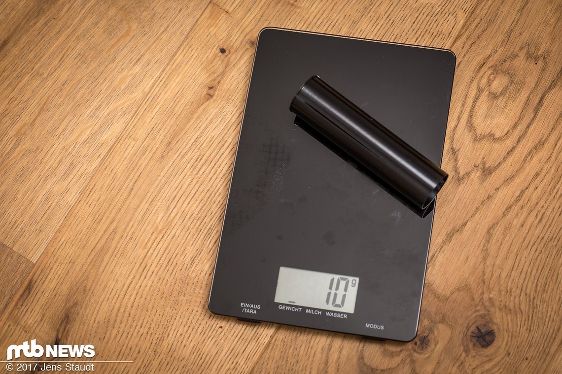

Für Rahmen mit 31,6 oder 34,9 mm Sattelrohr ist eine Reduzierhülse vonnöten.
# Für Rahmen mit 31,6 oder 34,9 mm Sattelrohr ist eine Reduzierhülse vonnöten.

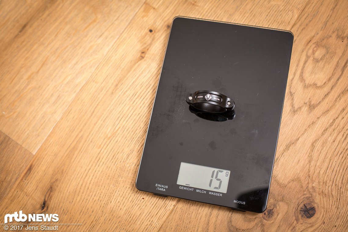

Vecnum empfiehlt ausdrücklich nur die hauseigene Sattelkleme zu verwenden.
# Vecnum empfiehlt ausdrücklich nur die hauseigene Sattelkleme zu verwenden.
