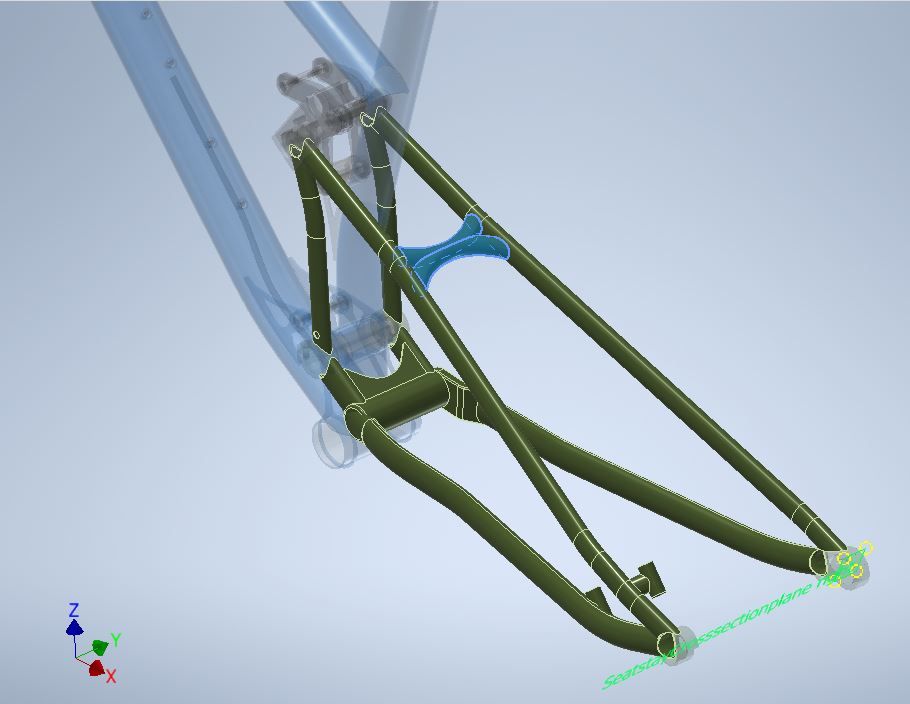

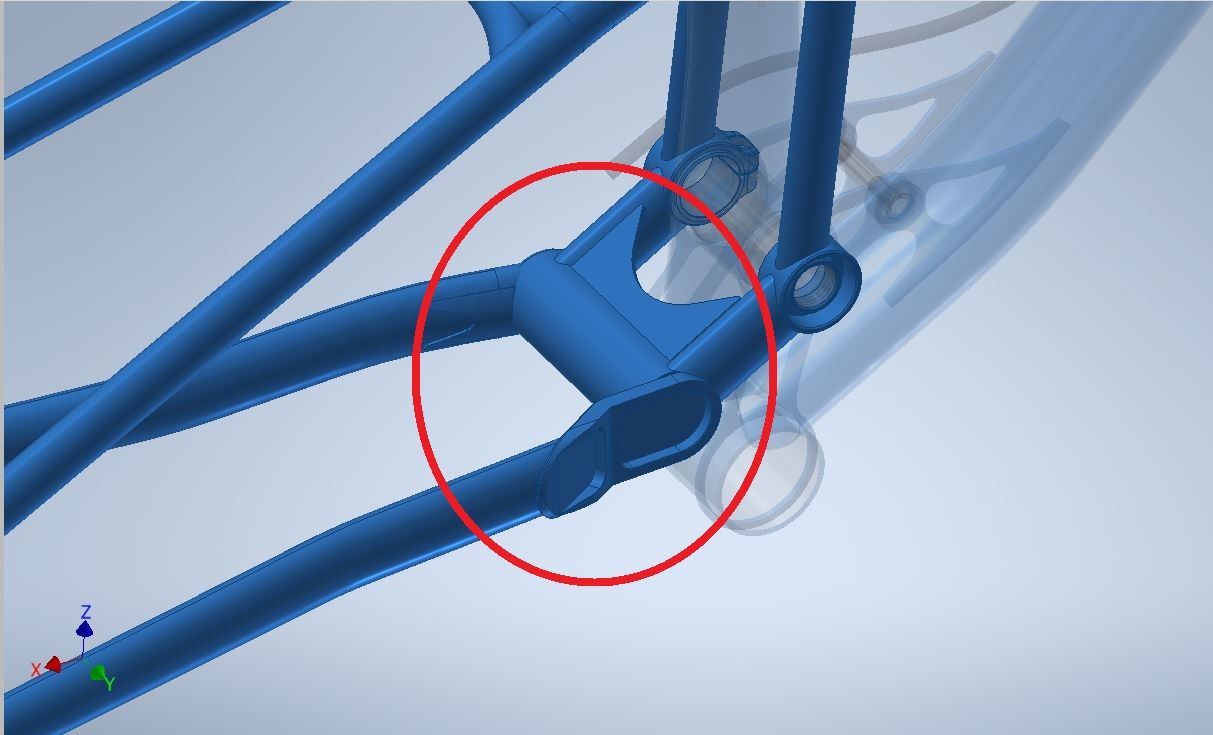

heute geht es ein bisschen weiter! Die Drehbank ist wieder einsatzbereit und nach einem kleinen Auto-Zwischenprojekt konnte ich Zeit finden das Hinterbau-Yoke vorzubereiten. Dieses Teil hier, bei einem Hardtail heisst es auf alle Fälle Yoke:
Bei einem Fully bin ich mir gar nicht ganz sicher, aber ich nenne es einfach mal so.
Die Konstruktion ist von den beiden Prototypen übernommen und wurde damals so gewählt, weil sie relativ einfach herzustellen und gleichzeitig trotzdem richtig leicht ist. Ich habe zwar schon ein paar andere Ideen, aber da es bisher problemlos funktioniert bleibt es erstmal wie es ist.

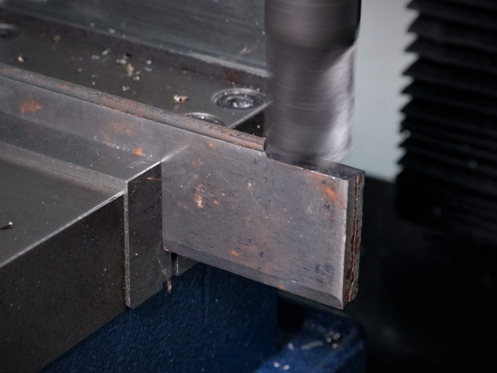

1. Aller Anfang ist Flach

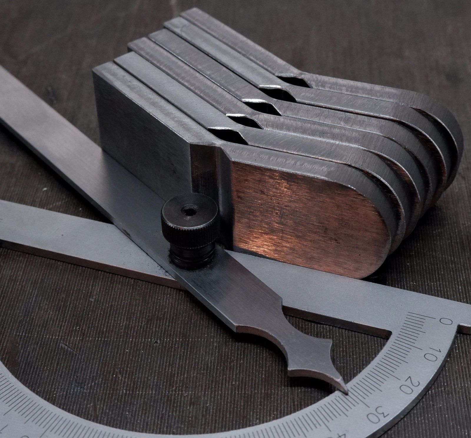

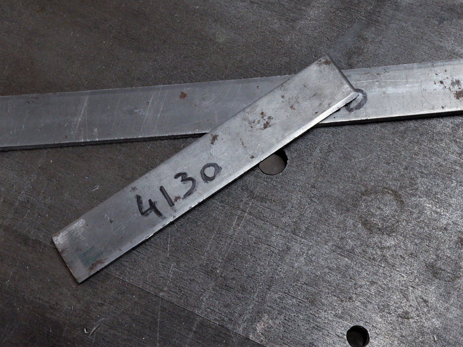

Das Element, das auf der rechten Seite dem Kettenblatt Platz machen soll, beginnt als 25CrMo4 Flachstahl.
Da die Kanten super grob geschnitten sind wird im ersten Schritt die Fräse angeworfen und eine Seite plangefräst.
Jetzt ist zumindest schonmal eine Kante vorhanden an der man den Winkel anlegen kann. Quer durchgeschnitten macht das aus eins viele.
Anschließend die andere Kante planfräsen ...
... und ein bisschen feilen, schon sieht das Teil nicht mehr aus als hätte ich es in der letzten Ecke der Werkstatt gefunden.
Eine Rundung muss dran, das ist mit einem Rohr gut anzuzeichnen. Einmal ...
... und wie oben vielmal.
Der Bandschleifer macht kurzen Prozess mit der Ecke und ist fĂĽr diesen Einsatz exakt genug.
2. Rum ums Eck
Der Knick soll gebogen werden. Leider sind meine schwächlichen Oberarme mit 6mm CrMo überfordert. Also musste ich ein bisschen schummeln. Dazu wird eine 90° Nut in das Blech gefräst ...
... und anschließend fein säuberlich geschliffen und gereinigt.
Im Schraubstock und um einen Radius herum lässt sich das Blech so biegen und der Knick wird gleichzeitig schön gleichmäßig. 30° ist Soll, 1° gebe ich drauf weil sich das Blech im nächsten Schritt etwas zurückziehen wird.
Passt soweit.
Der angesprochene nächste Schritt bedarf eines schönen Spielzeuges! Das letze mal Schweissen ist etwas her, darum habe ich vor den eigentlichen Teilen noch ein bisschen geübt. Die folgenden Bilder sind teilweise vom Übungsstück, dort ist die Nut geflext. Das war mir aber schlussendlich zu wenig wiederholbar, darum das Fräsen wie oben beschrieben.
Das ist jetzt natürlich eine denkbar schlechte Stelle für eine Schweissnaht. Genau an der (zumindest optisch) dünnsten Stelle in der dynamisch stark belasteten Kettenstrebe. Dann auch noch 25CrMo4, was beim Schweissen (zumindest theoretisch) verspröden kann und das wäre an dieser Stelle ganz besonders schlecht.
Dem versuche ich mit den Zusatzmaterialien und der Konstruktion entgegenzuwirken. Zum einen ist die erste ...
... und die zweite Naht mit einem 25CrMo4 FĂĽller geschweisst, ...
... die letze Naht allerdings mit einem WSG2 FĂĽller, also quasi ein Baustahl.
Damit ist das Material im Kern etwas fester und am Rand etwas duktiler, was der Dauerfestigkeit zugute kommen sollte. Das ist natürlich auch ein bisschen Theoretisiererei, aber da es von namhaften Stahlherstellern so empfohlen wird und ich mich an sowas ähnliches aus der Schweisstechnik-Vorlesung erinnere sollte es auch nicht schaden. Hoffe ich mal. Ich nehm es auf alle Fälle mit, ist ja kein Mehraufwand .

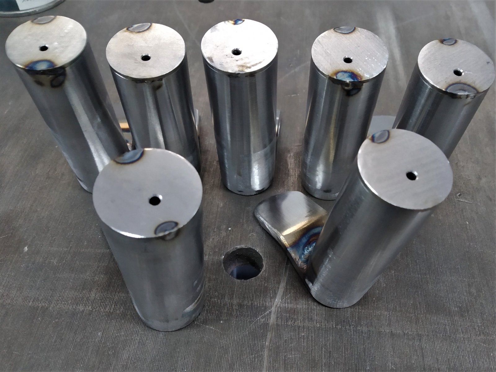

1. Ein weiteres Bauteil
Heute gibt es nicht viel, aber jede Kleinigkeit bringt das Projekt ein bisschen weiter. Das nächste unscheinbare Teil des Hinterbaus muss vorbereitet werden, nämlich die Verbindung zwischen den Sitzstreben.
Diese Verbindung wird später die Verschränkung zwischen den Hinterbauhälften auffangen, z.b. bei scharf gefahrenen Kurven oder schrägen Landungen. Darum sind hier zwei Halbkreise vorgesehen, die wie ein X die Schubkräfte auffangen können.

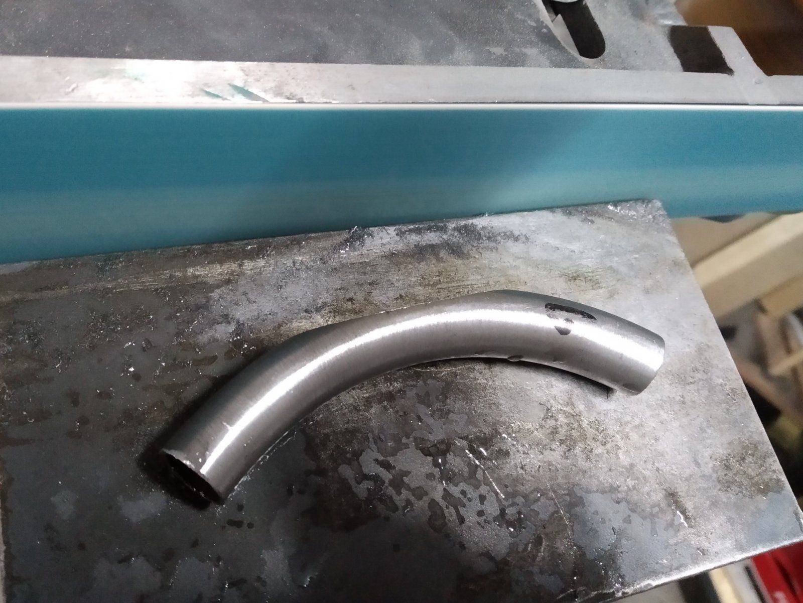

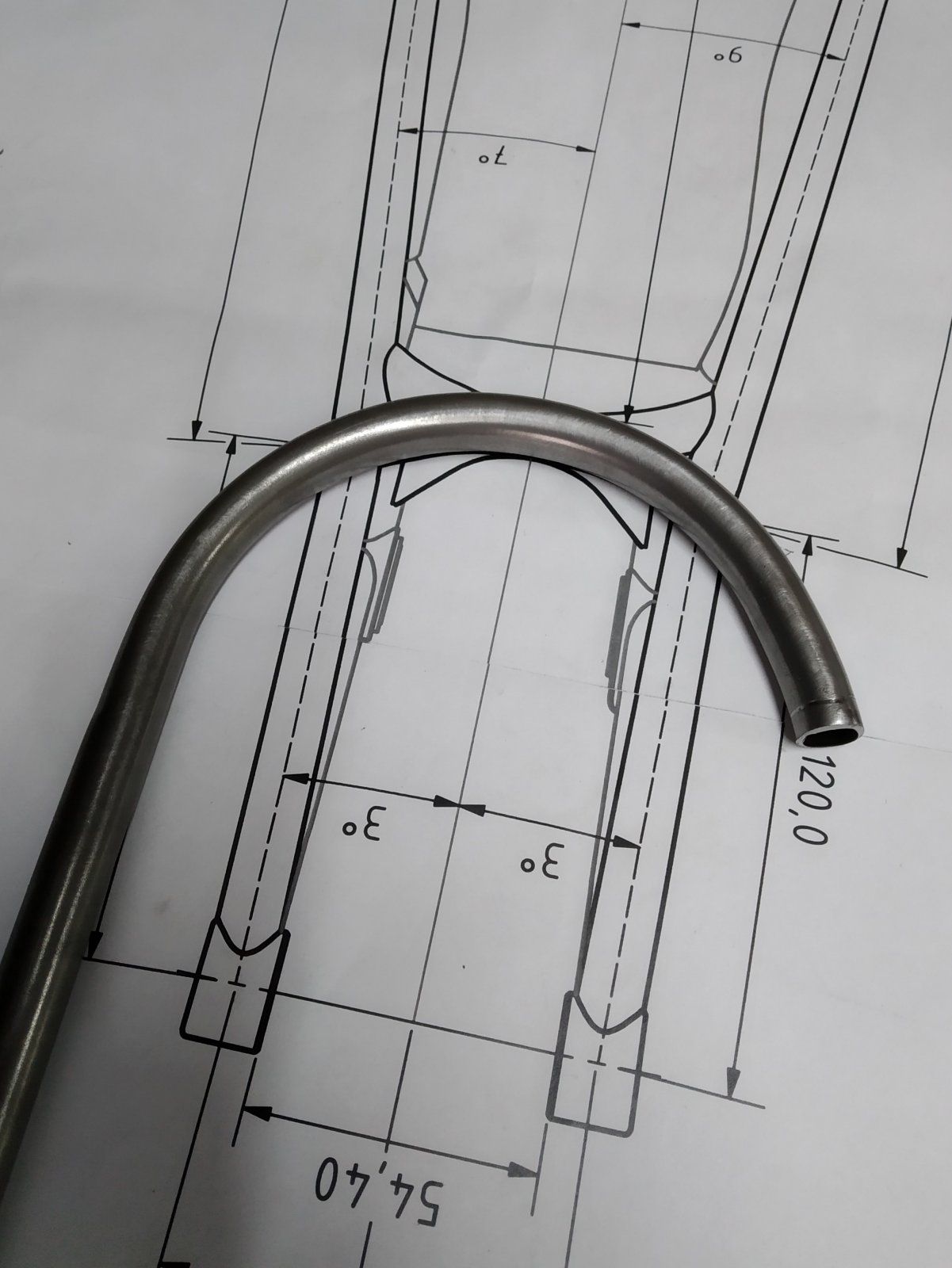

2. Aus rund macht gebogen
Dazu verwende ich einen gĂĽnstigen Rohrbieger, in diesem Fall ist es sogar gewollt dass das Rohr ein wenig oval gedrĂĽckt wird.
3. Radius passt
- auch wenn es auf dem Foto nicht so aussieht. Das Rohr verdeckt die eigentlich Linie der Zeichung, der kleinere Radius ist derjenige des Yokes. So ein Zufall, als hätte ich das CAD Modell an den Rohrbiegerradius angepasst...
4. Absägen und Anschleifen
Der Bandschleifer leisten ein weiteres mal wertvolle Dienste.
5. Fest festheften
6. Und StĂĽck fĂĽr StĂĽck ...
7. ... Durchschweissen
Ich hatte ein wenig Probleme mit grauen Nähten. Habe viel rumprobiert mit mehr und weniger Gas sowie verschiedenen Gaslinsengrößen. Die letzten 10mm der Naht sind super glänzend, so wie es sein soll. Aber der Bereich der zuerst geschweisst wurde und dann beim weiterziehen aus dem Schutzgas rauskommt ist leicht grau geworden. Mit der Drahtbürste drüber und alles sieht super aus, aber so ganz genügt es meinen Ansprüchen irgendwie nicht. Haben die Schweissexperten hier irgend eine Idee? Größere Gaslinse/Pyrex cup für solche I-Nähte? Im Bereich der Kehlnaht hatte ich keine Probleme, darum vermute ich, dass das Gas im flachen Bereich einfach zu schnell weggeströmt ist?
8. Passt erstmal
Wieder einen Schritt weiter - mühsam nährt sich das Eichhörnchen. Viel fehlt nicht mehr und die Hinterbauten können zusammengebaut werden. Das wird dann sicher nochmal spannend - aber für heute ist es erstmal genug ;)
