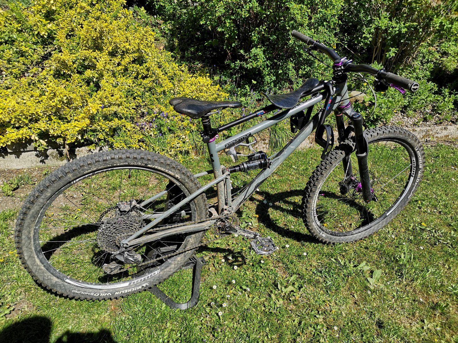

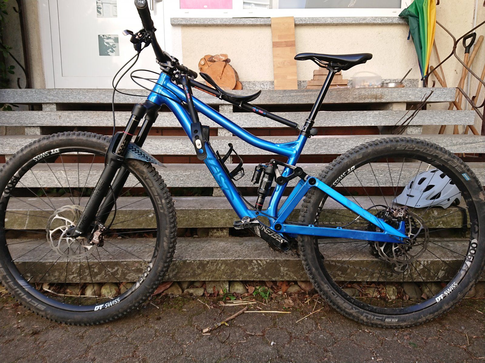

Sieht steil aus aber Sohnemann hat guten Halt nach hinten.
Bestellung über freaks-store in DD superschnell und per Email mit minimalen Reaktionszeiten. Kann ich voll weiterempfehlen!
bei mir siehts ähnlich steil aus am Fully. Evtl gibt es ja mal einen anderen Sattel - wird ja mehreren so gehen. Als sie den Kindersitz entwickelt haben gab es hald noch keine so langen Teleskopstützen 8-)
Aber die Kleine schimpft nicht und hat bisher Halt
also meinem Sohn passt es, und er rutscht auch auf steileren Forstautobahnen nicht hinten drüber.
Wenn man den Sattel allerdings einfach in der Aufnahme drehen könnte, das wäre nicht soooooooooooooo dumm :D
