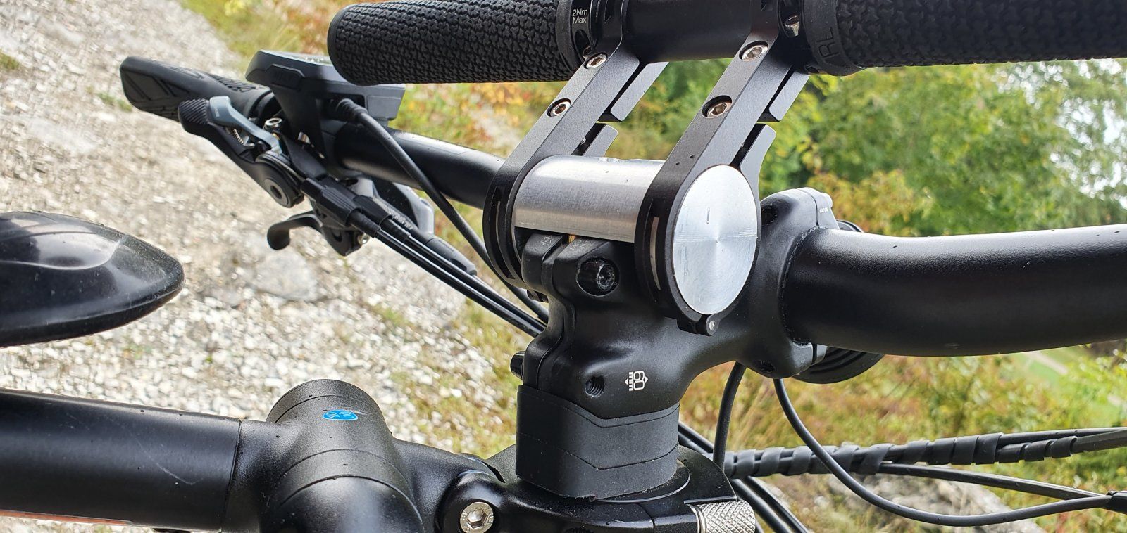

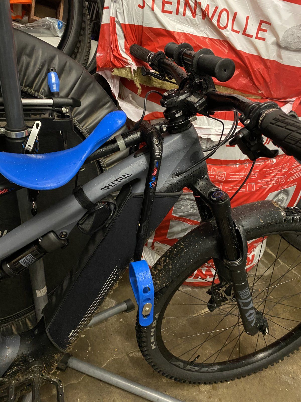

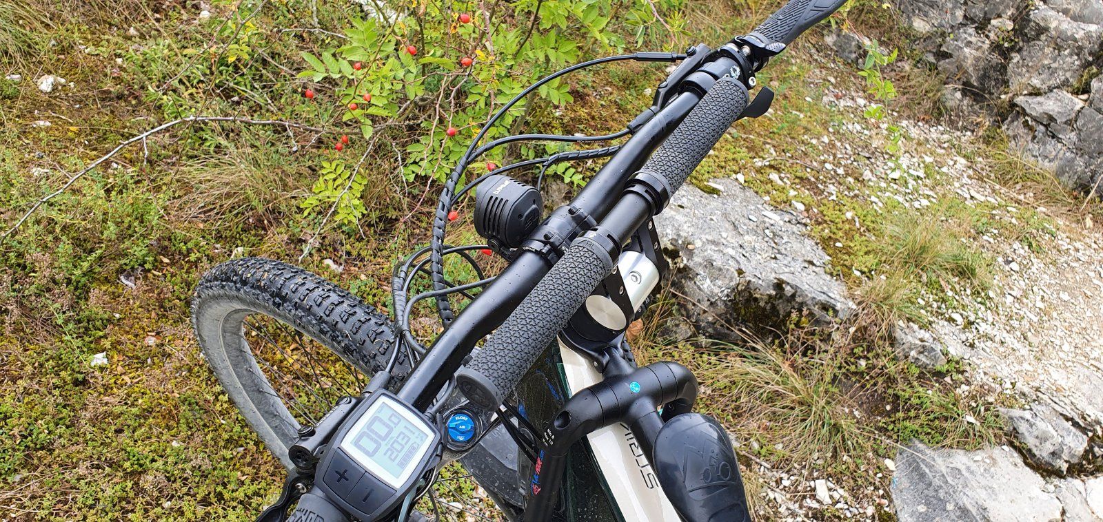

Unser Kleiner wollte auch seinen eigenen Lenker.
Ich hab einen Adapter für den Vorbau erstellt, nun hält die China lenkererhöhung bombenfest und alle sind begeistert.
Der Adapter deshalb weil es sich mit einer Schraube super einfach entfernen lässt uns sicher hält.
Das Problem ist bei den Lenkererhöhungen das die Schelle eigentlich nur ohne die ganzen Adapter richtig hält bei einen Durchmesser von 33,5 mm. Die Griffe steht da über, die sind aber selbst so Stabil das da nichts nachgibt und eh nur vorne zu klemmen.
So schaut das aus. Und das gute daran ist das er nicht soweit aussen greifen kann und somit sein Hebel recht klein ist bei unterschiedlichen Meinungen in welche Richtung gelenkt wird....

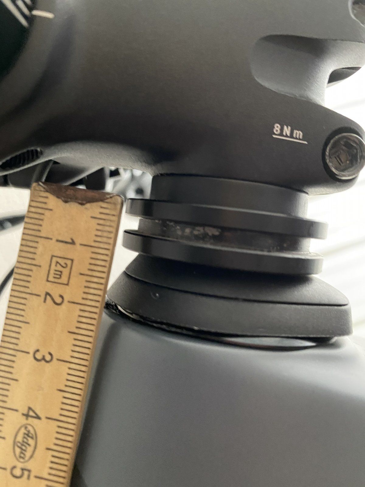

Hallo Zusammen,
Ich denke auch über die Anschaffung von einem Macride nach. Mein Izzo hat aber einen Raceface Turbine R Vorbau mit 35er Lenkerklemmung. Da wird ober dem Macride Spacer vermutlich 10 mm Spacer fällig, oder?
Weiß jemand wie hoch der Macride Spscer ist?.sieht schwer nach 10 mm aus?!

Genau ist 10mm hoch.

Der 50iger ist doch total verjüngt mittig. Würde mich wundern, wenn du überhaupt einen Spacer zusätzlich extra brauchst. Und wenn, sollten 5mm reichen.
Ist 10mm hoch der spacer 👍🏻
Bei nem 35er gibt es vielleicht Probleme mit der klemmung vom Sitz 🤔
So sieht das aus. Ist 50 mm. Klar, der Deckel vom steuersatz müsste getauscht werden. Aber der ist auch nur 15 mm hoch. Weiß nicht genau wie hoch die flacheren Steuersatzdeckel bauen. Wenn man mit 5 mm spacer zwischen macride und Vorbau auskommt, könnte es klappen.

Wieviel hast noch übern vorbau platz? Sieht so aus als ob unter der topcap nen spacer ist? Hoch nehmen kannste den Vorbau bis mitte obere Schraube🤙🏻

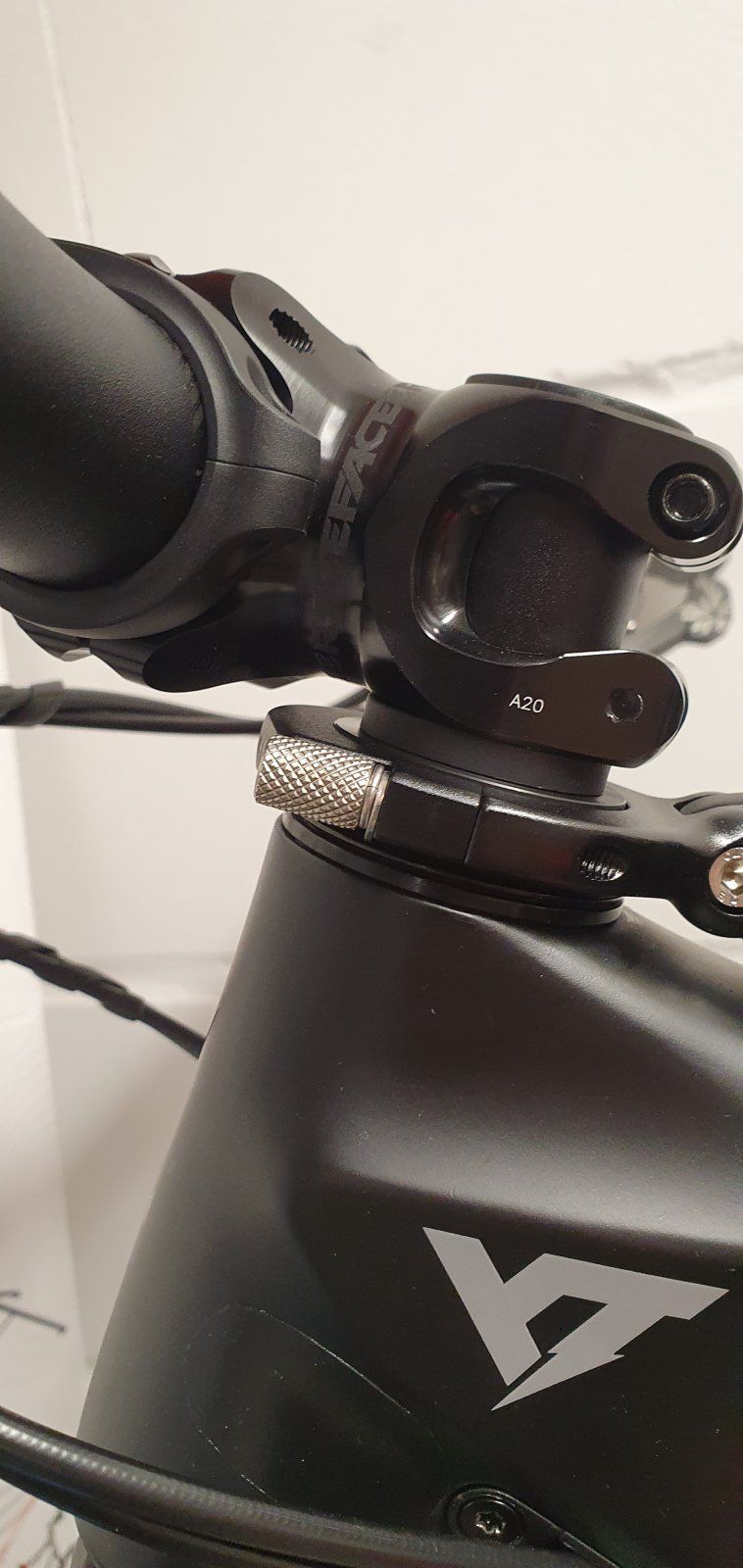

Soo, ich kann Vollzug melden.
Danke für die schnelle Lieferung an den Freaks Store!
Top Cap vom Steuersatz getauscht, MacRide Spacer drauf und dann den 5 mm (oder sind es 7?) Spacer von oben nach unten, damit passt es gut. Ohne den Spacer wollte ich es dann aber nicht probieren, weil die Befestigungsschraube beim Lenken schon dem Vorbau recht nah kommt.

Ja bei dem 35er Vorbau könnte es eng werden ohne den Spacer.

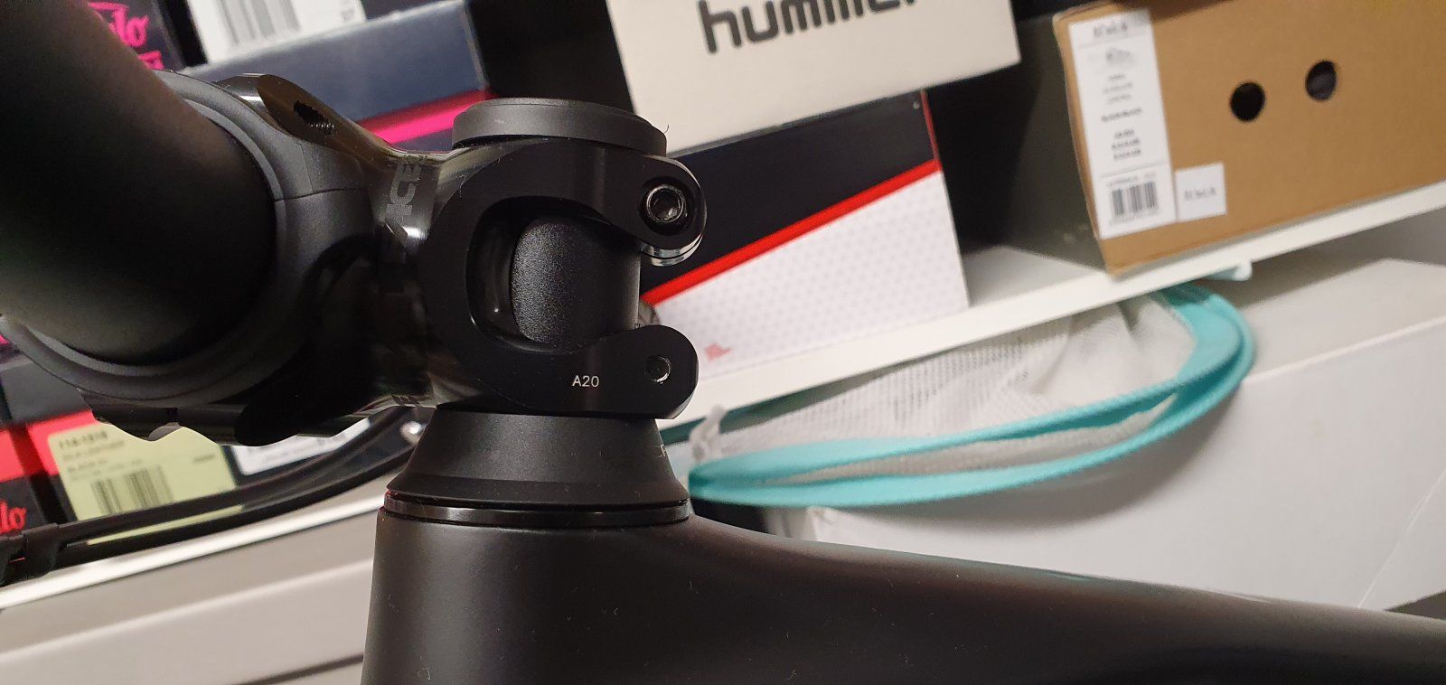

Wir fahren jetzt auch mit Mac Ride, und die ersten Testfahrten findet mein kleiner klasse.
Ich musste auch einen 8mm Spacer unter den Hope Vorbau (35mm Lenker) machen, da sonnst die Schelle des Mac Ride nicht zu ging.
Wirklich eine tolle Erfindung das Teil. Wir sind begeistert bisher 😊
