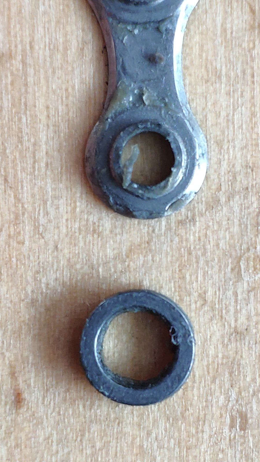

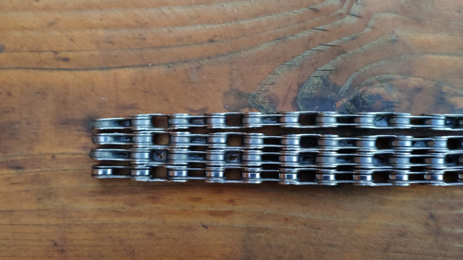

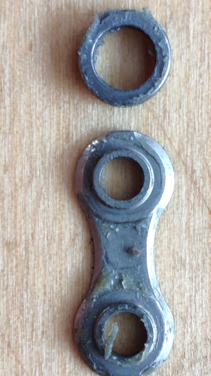

Hier noch ein paar Fotos
Wie du unschwer siehst, läuft die Plörre überall hin, auch in die erogenen Zonen deiner Kette.
Was dich betrifft, gebe ich es jetzt allerdings auf. Man muss wissen, wann man verloren hat. Frohe Ostern.

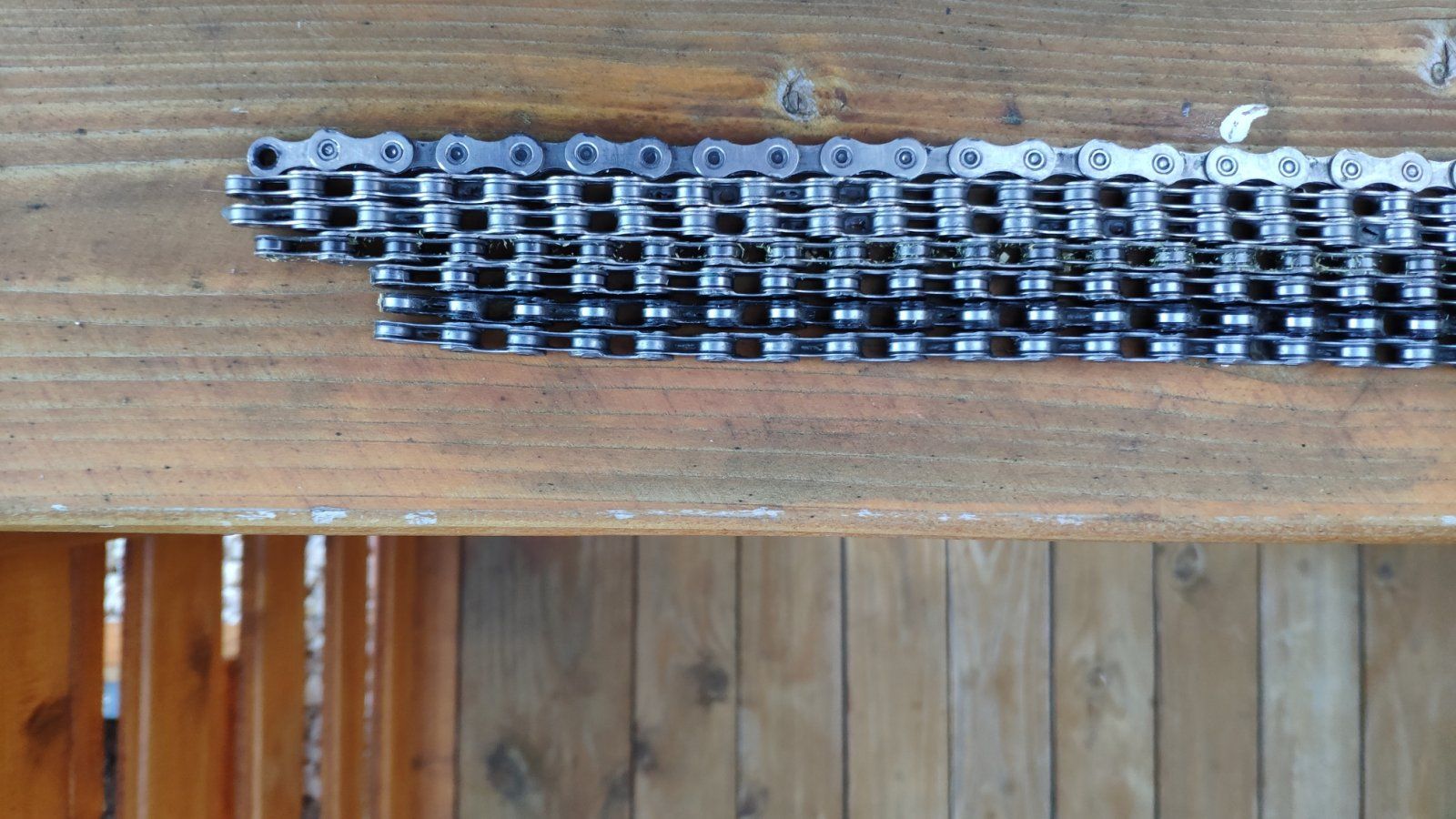

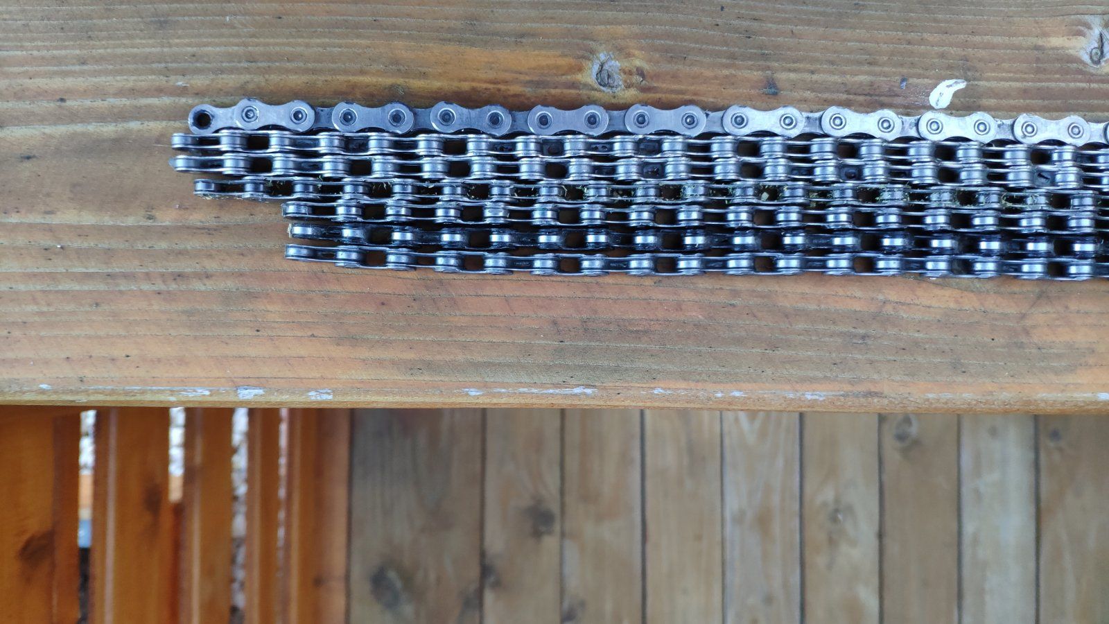

Sechs Ketten für zwei Bikes, zwei Ketten sind aufgezogen und die Liegende ist ein unbenutzte Kette, die mir zum Vergleich der Längung dient.
:daumen: Herzlichen Dank für den Tipp mit der unbenutzten Kette zum Verschleißvergleich! Ich traue meiner Kettenlehre nicht so ganz, da ist deine Methode def. eine Hilfe. Werde mir bei Gelegenheit gleich mal eine "Lehrenkette" zurechtmachen und die momentan frisch gewachsten und in Wartestellung befindlichen Ketten dagegenlegen.
Bei welcher Längung der Ketten war für dich Schluss und du hast sie weggehauen?
0,1mm pro Glied als oberste Grenze. Bei 100 Gliedern also 10mm von Mitte Pin bis Mitte Pin. Meine Ketten sind 116 Glieder lang, bei 10mm Längung gegenüber der Vergleichskette ist Schicht für mich, bzw. die Kette.

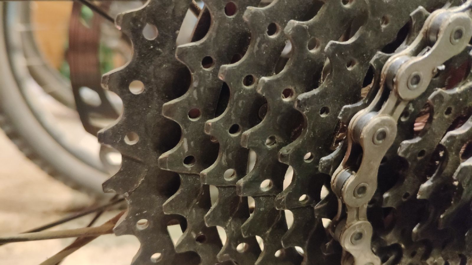

@PioOpi
Et voila
Kassette 2500km, Kette ca. 140km seit der letzten Behandlung.
Die 7000km Kassette hatte ich vor einiger Zeit schon demontiert und inzwischen bereits gereinigt. Die kommt auf's Bio-Bike.
Trotzdem hier für dich und wenn ich das original Bild finde, denke ich an dich.
