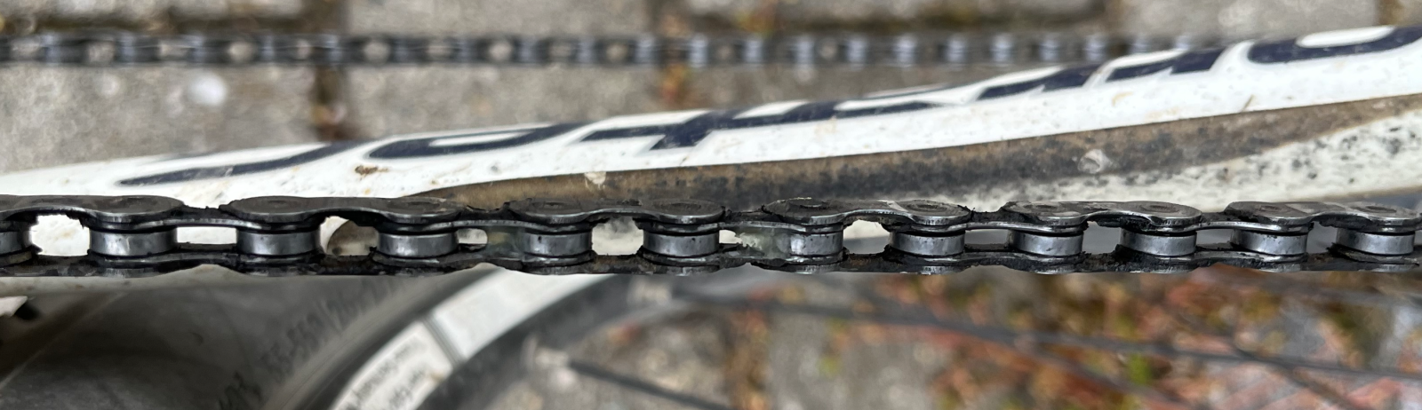

Die Flasche ist dicht. Das paßt schon. Mache ich einen Tropfen Squirt aufs Röllchen, dann fließt es einfach nur zwischen die Laschen wo es fröhlich kleben bleibt. Wenn ich anfange rückwärts zu kurbeln, dann ist alles nur oberflächlich mit dem Zeug vollgesaut.
Bei genauem Hinschaun sieht man zwei Röllchen auf die ich einen Tropfen Liqui Moly 4200 fallen lassen habe. Selbstverständlich ist das Öl eingezogen und hat keine Sauerei hinterlassen.
Hatte ich früher bei Squirt auch manchmal. (Benutze ich mittlerweile nicht mehr) Immer dann, wenn ich zu stark die Tropfflasche gedrückt hatte. Weniger ist mehr...und dann landet das Squirt auch wo es hin soll. 👍
... Immer dann, wenn ich zu stark die Tropfflasche gedrückt hatte. Weniger ist mehr...und dann landet das Squirt auch wo es hin soll. 👍
Ich habe ganz leicht auf die Flasche gedrückt. Ein Tropfen fällt auf die Mitte des Röllchens. Der Tropfen fließt nicht sondern rutscht auf dem Röllchen zwischen die Innenlaschen. Das Zeug hat nicht ansatzweise den Drang in die Kette zu ziehen und bleibt dort einfach kleben.
Dass Squirt in die Kette einzieht ist wohl nur zusammenfantasierter Unsinn. Am nächsten Tag sieht man schön, dass das LM4200 in die Kette eingezogen ist. Aber Squirt klebt da wie angetrockneter Pudding zwischen den Laschen.
Die Kette auf den Bildern hat knapp 5000 Kilometer drauf. Die Röllchen haben haben entsprechend Spiel und man kann zwischen Röllchen und Lasche auf beiden Seiten durchschaun. Nichteinmal in diese riesigen Spalten will das weisse Zeug freiwillig rein und sucht sich lieber den Platz zwischen den Laschen aus.
