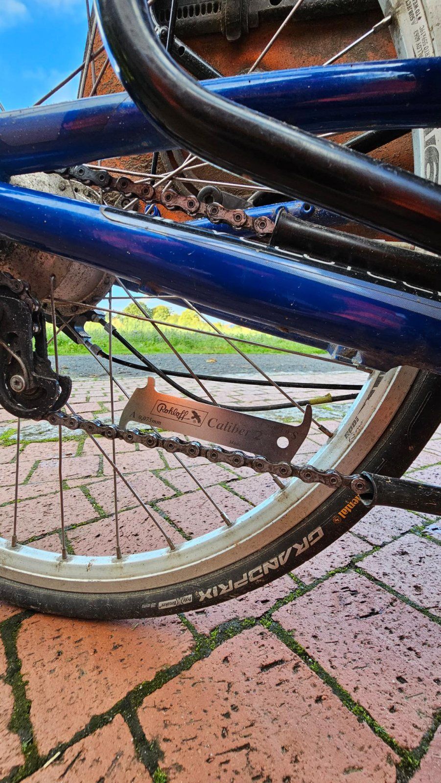

Habe meinen Nachbarn, der über 20t km im Jahr radelt vom Ketten wachsen überzeugt.
Er fährt Liegerad und hat dort eine Kette mit der Länge von 3 Standard Ketten.
Vor 19t km hat er die Kette neu aufgezogen und gewachst.
Er pflegt sein Fahrrad eher minimalistisch und hat in den 19t km die Kette 4-5 "gekocht" und in der Zwischenzeit Squirt verwendet.
Ich hatte bei dieser Pflege und Km Leistung einen deutlich höheren Verschleiß erwartet und ihr?!

Ich sehe da eine Art Schutz/rohr um die Kette vor direkter dreckbesprühung zu schützen maybe? Zusätzlich kommt vielleicht noch der eher liegerad begrenzte Bereich der Nutzung hinzu? Also Strasse only bzw pendler.
Ja das passt, durch 3 zu teilen. Jedes Kettenglied wird ja nur 1/3 so oft gelängt.
Ja ich hatte bei gut 6300km tatsächlich mit mehr Verschleiß gerechnet. Hier ist ja kaum das Neue runter. Die 0,075 Markierung ist ja nicht mal zu 1/3 erreicht.
Klar, der fährt nur Straße, aber bei jedem Wetter. Und durch die Röhrchen bleibt Feuchtigkeit länger stehen. Und auch das Squirt trocknet über Nacht nicht so gut wie bei mir.
Ok, verstanden und Asche auf mein Haupt.
Ich dachte halt, bei einem "normalen" Rad und der Nutzung von drei Wechselketten ruhen sich zwei Ketten, wenn sie nicht im Einsatz sind, in der warmen Stube aus, und sind nicht, wie hier, permanent den Wítterungsverhältnissen ausgesetzt.

Wenn ich das auf dem Bild richtig sehe, dann hat er eine Nabenschaltung?
Viel des Verschleißes rührt ja durch den Schräglauf bei einer Kettenschaltung her.
Hatte da mal vor Jahren ein interessantes Gespräch mit den Jungs von Connect...
Vielleicht ist die Kette auch noch eine der dickeren Sorte.
Da kann ich mir gut vorstellen, dass es klappt. :daumen:
Guter Punkt, hab direkt nachgefragt.
Das ist eine KMC E1, eine Einfach Kette, die sind in der Tat deutlich robuster.
Er wies auch nochmal auf die täglichen Fahrten im Winter hin, wo die Kette stark unter dem Salz leidet.
Ich fand es ganz interessant, weil es halt ein Alltagswert von jmd war, wo ich weiß, dass die Pflege nicht übertrieben wird und nicht nach jeder Regenfahrt nachgewischt oder nachgewachst wird.
Schön sieht die Kette auch nicht besonders aus, aber sie fasst sich trocken an. Bei mir ist Squirt immer klebriger. Lasse es aber auch nie solange drauf wie er, bevor ich wieder koche

Ist sicher auch ein Faktor. Die Liegerad Scene rechnet der Einfachheit halber mit x3.
Wenn der seine Kette im Winter schön salzt und sie dann feucht Freitag in den Schuppen stellt hat das Salzwasser bis Montag schön Zeit einzuwirken 🤯

Also eine massivere, dreimal so lange Kette, die nur auf der Straße gefahren wird auf einer Nabenschaltung mit perfektem Geradeauslauf.... Geschützt (teilweise) durch ein Schutzrohr (das was eine Kette tötet ist der Dreck). Ich befürchte, die Vergleichbarkeit ist da nur seeeeehr bedingt gegeben zu einem normalen MTB.
