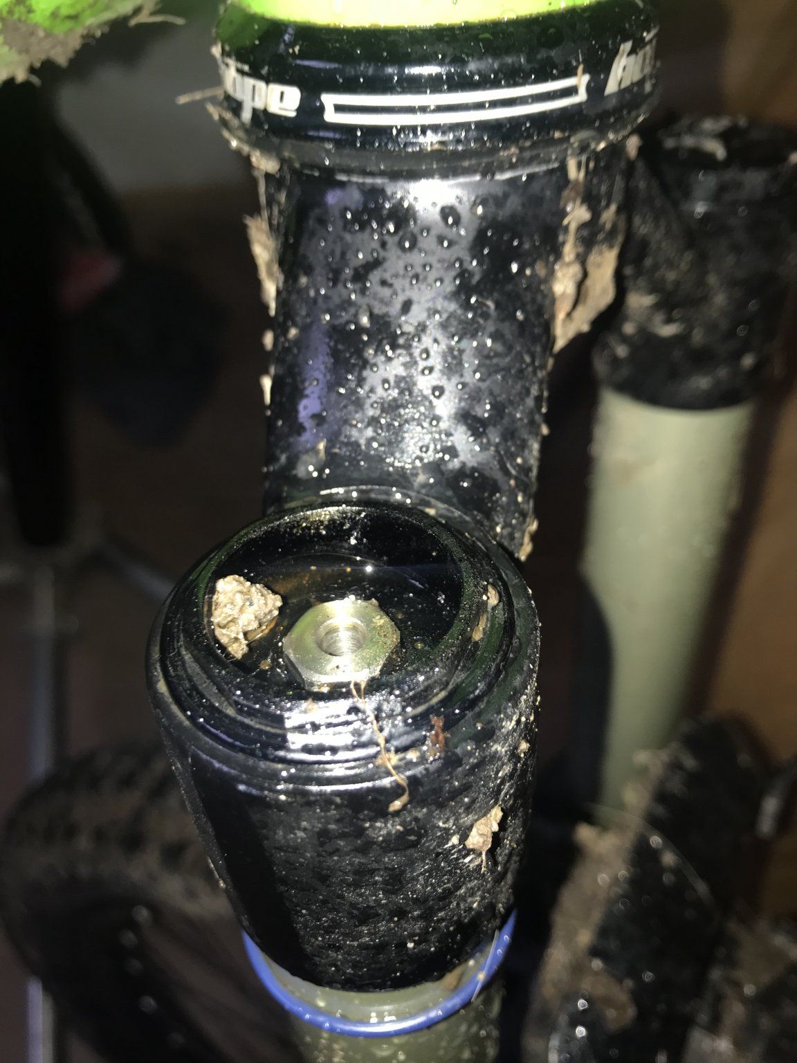

Mir hat es heute an meiner Sweep, auf dem Trail bei einer Landung, die Dämpfereinstellung aus der Gabel geschossen!
Jetzt hab ich ein offenes Ölbad und keine Dämpfung mehr. :-/
Ist jemand schon mal so was passiert??
