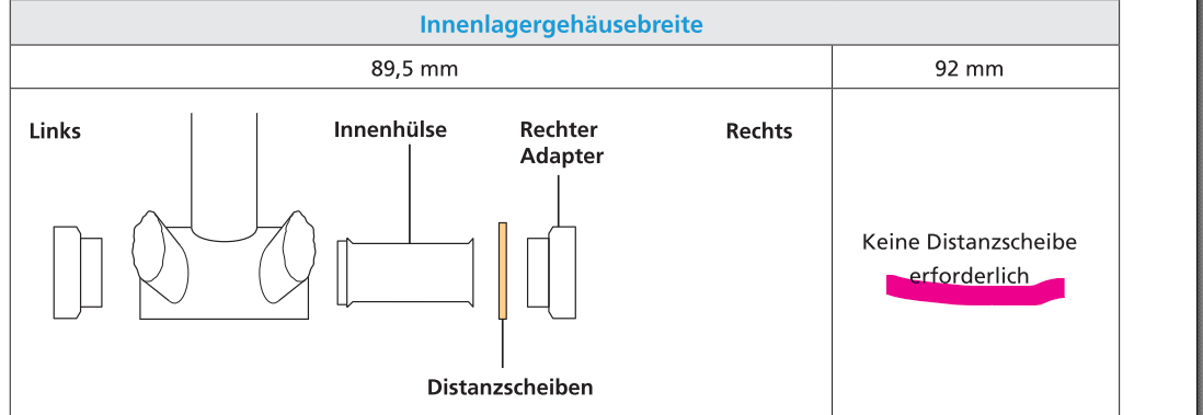

Bei der Kurbel muss links und rechts der 3mm Spacer drauf .
Du hast das Innenlager garantiert mit Distanzscheibe verbaut. Die muss raus bei PF92
Wie hast denn das Hinterrad geschrottet?😉
Den Spacer habe ich weggelassen, nachdem ich gemessen habe wie breit die Lager inkl Hülse mit und ohne den Spacer sind.
links ohne Spacer, rechts mit einem.
Die Lager haben ja einen kleinen Überstand außen, als dieser plan mit dem Rahmen war (links und rechts) habe ich aufgehört an der Presse zu drehen. Sollte doch passen, oder!?

hmm.Bei mir sieht es so aus mit spacer links und rechts. rechts sieht es bei Dir irgendwie "dicker" aus mit dem Sicherungsring am Kettenblatt, kann aber täuschen 😀 auf jeden fall ist Kurbelwelle Boost 6mm länger und braucht die 2x 3mm Spacer.
rechts

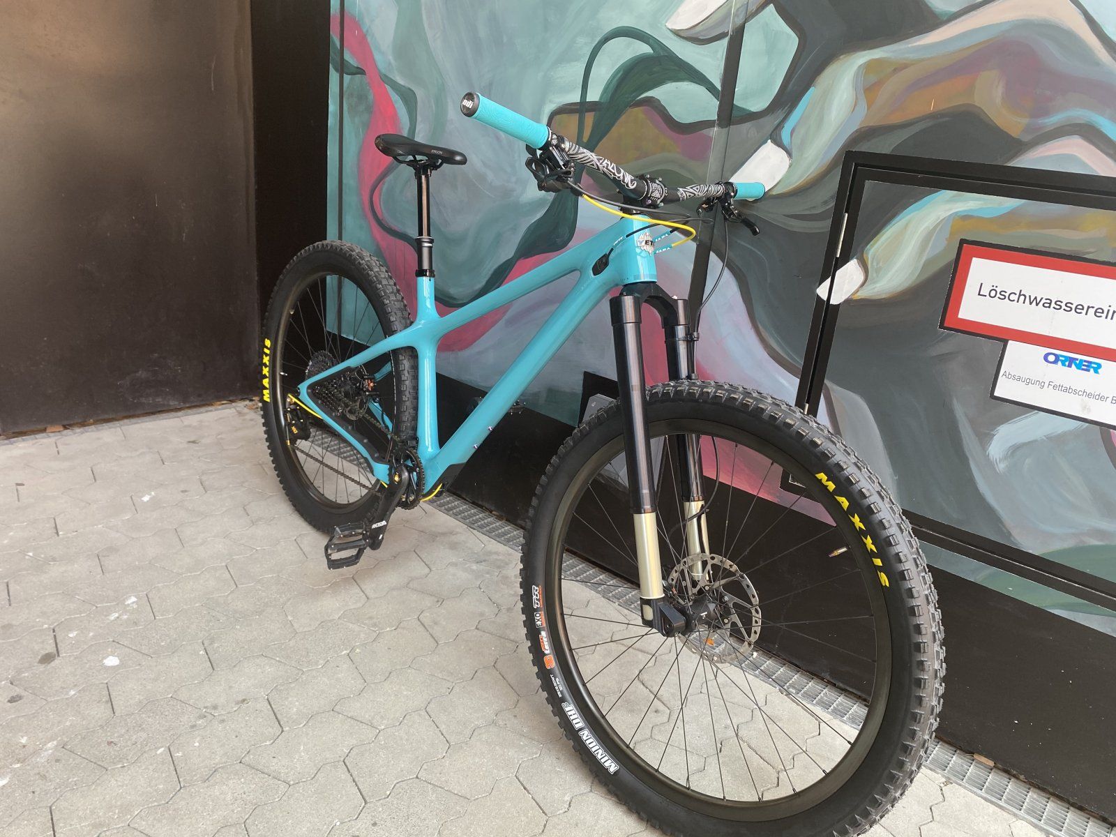

Ist das ARC aus Eurer Sicht auch geeignet für längere Touren, auch über mehrere Tage?
Vom Rahmen her auf jeden Fall, je nach “Art” der Tour ggf. Das Set-up anpassen…und los geht’s!
In meinen Augen, ist das bike eines der besten Allrounder.
