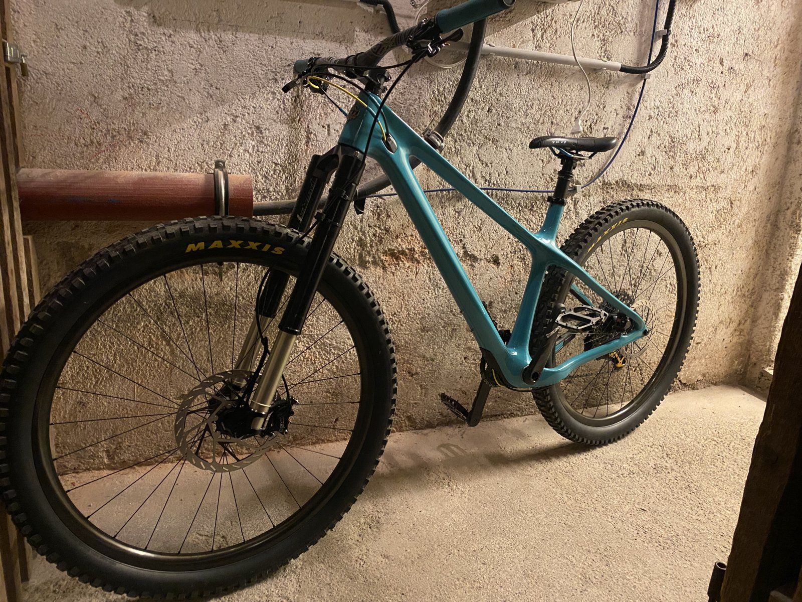

Servus, Ich habe meine intend im ARC spaßeshalber vor kurzem auf 150 mm getraveled und den Vorbau auf nur 3mm spacer Unterbau gesetzt.
Bislang habe ich 2 Touren hinter mir, mit eher wenig Uphill Passagen.
Es sollte für mich ein spaßiges Trailbike werden, dass viel verzeiht, aber eben auch aktives fahren direkter zulässt und fordert, wenn es ruppig wird. Eben herausfordernder als ein fully, das das Meiste wegschluckt.
Kurzum: das bike lässt m.E. Die 150 mm ohne deutliche Abstriche sehr gut zu. (wie geschrieben , bislang keine wirklich andauernden Uphilll Passagen).
Es fühlt sich für mich noch verspielter an und die Geo erinnert mich an mein sb150.
längerer Radstand, flacherer lenkwinkel.
Der Sitzwinkel fühlt sich nicht zu flach an und war für mich nicht auffällig.
Die 150 mm nehmen vielleicht einen Hauch spritzigkeit, aber für mich sollte es auch kein racefully sein.
Ist eher ein Enduro Hardtail…
Wie bei allem, kommt es darauf an, was na machen möchte
Ich finde es geil und freu mich auf die nächsten Touren.
Edith sagt dazu, dass es ihr gefällt und legt ein Bild nach:AF5400BF-071F-4351-9A9B-72A67B73D4E8.jpeg

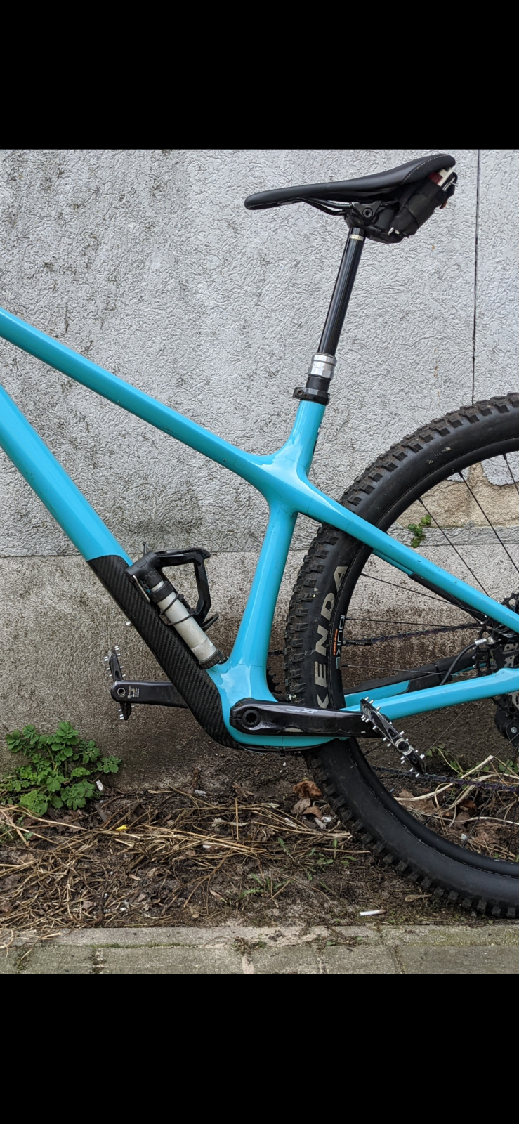

Farbe und Rahmenform des ARC sind sehr schön und der Rockguardz wirkt an dem Rahmen optisch nicht schön
Geht mir exakt genauso. Allerdings wird meins auch im Trail/Enduro Sektor eingesetzt, da hab ich keinen Bock, das mir ein Stein alles beschädigt. Kann natürlich auf der XC Hausrunde genauso passieren.
Abgesehen davon habe ich mich lange genug satt sehen können und mit Pumpe, Flaschenhalter, RRP mudguard und Werkzeug unterm Sattel bekenne ich mich so wieso zur Vernunft.
3. Es sieht in echt ok bis gut aus und nicht annähernd so schlimm wie auf der HP.
