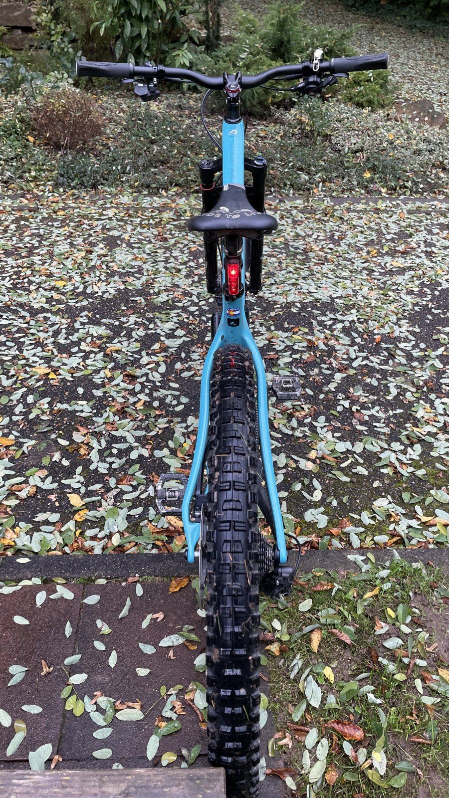

XTR 1x12 Antrieb mit oval Ring, XTR 4K Bremsen 180mm v. + h., Fox Factory Gabel (130mm) und Droppedpost, Syntace Cockpit und C33i Felgen, I9 Hydra Nabe, 2.6 DHF v., 2.6 Dissector h. mit CC., Hope Pedale, SQLab Sattel und Kleinkram.
Und all das, obwohl ich gar kein Zahnarzt bin 🤭. Konsum, jetzt ✊!!!
Es soll (m)ein Universalbike werden, von Brötchen holen, XC über Bike-Packing, TransAlp bis hin zu Bike-Park und Pump-Track. Bin gespannt ob der Plan aufgeht 🤔.

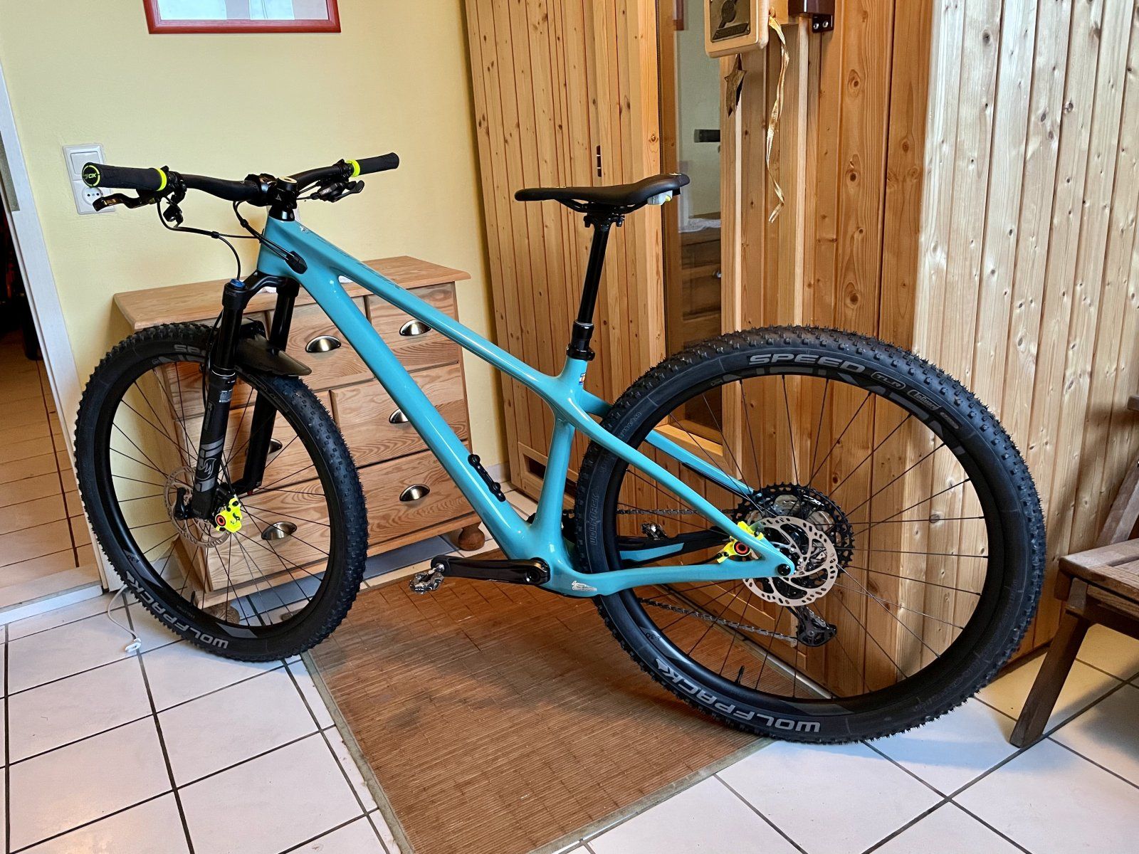

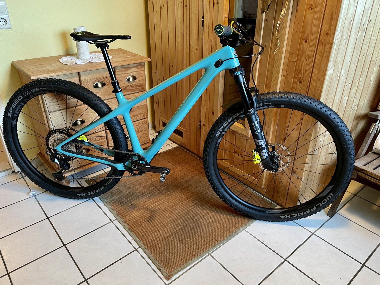

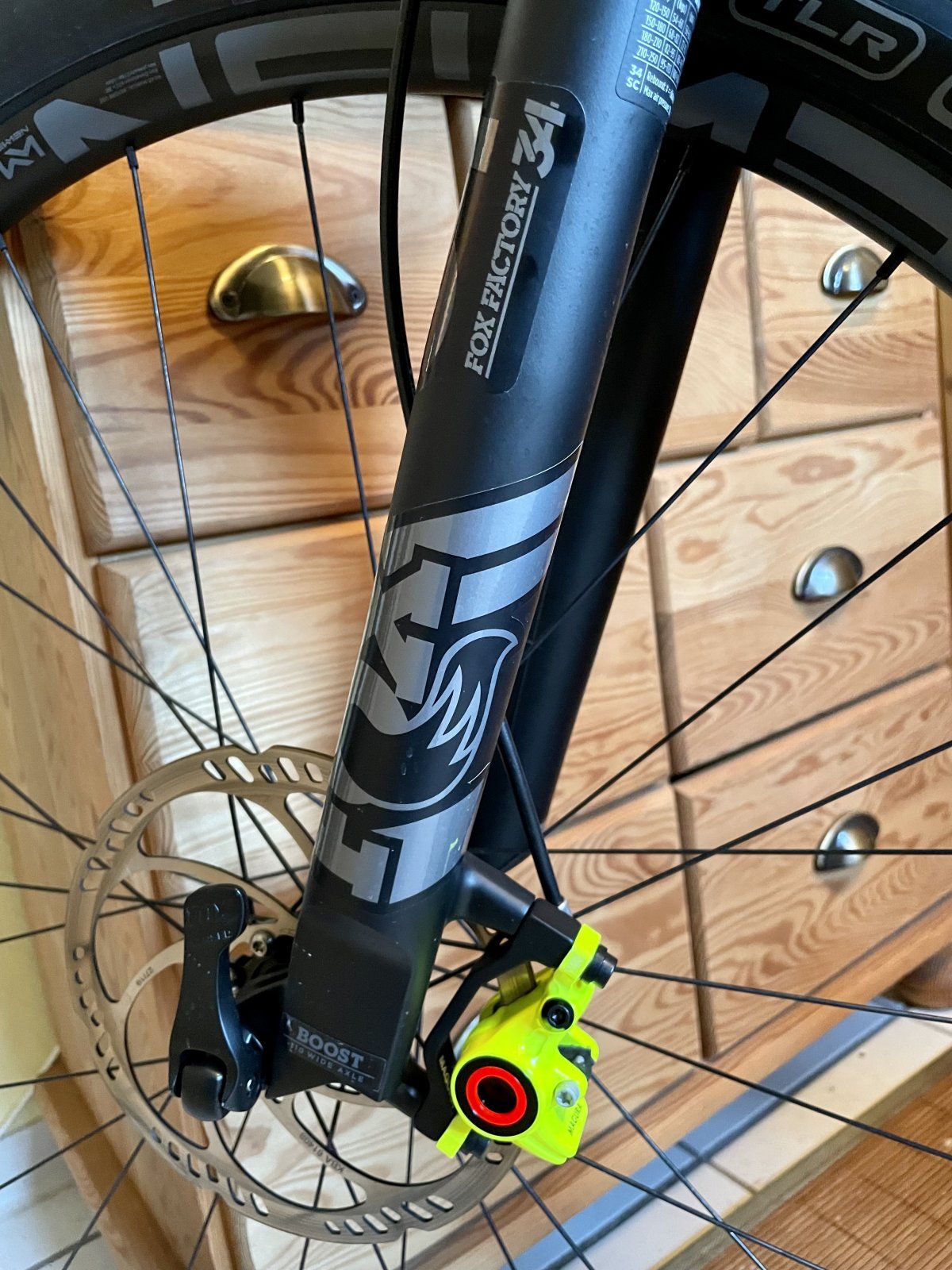

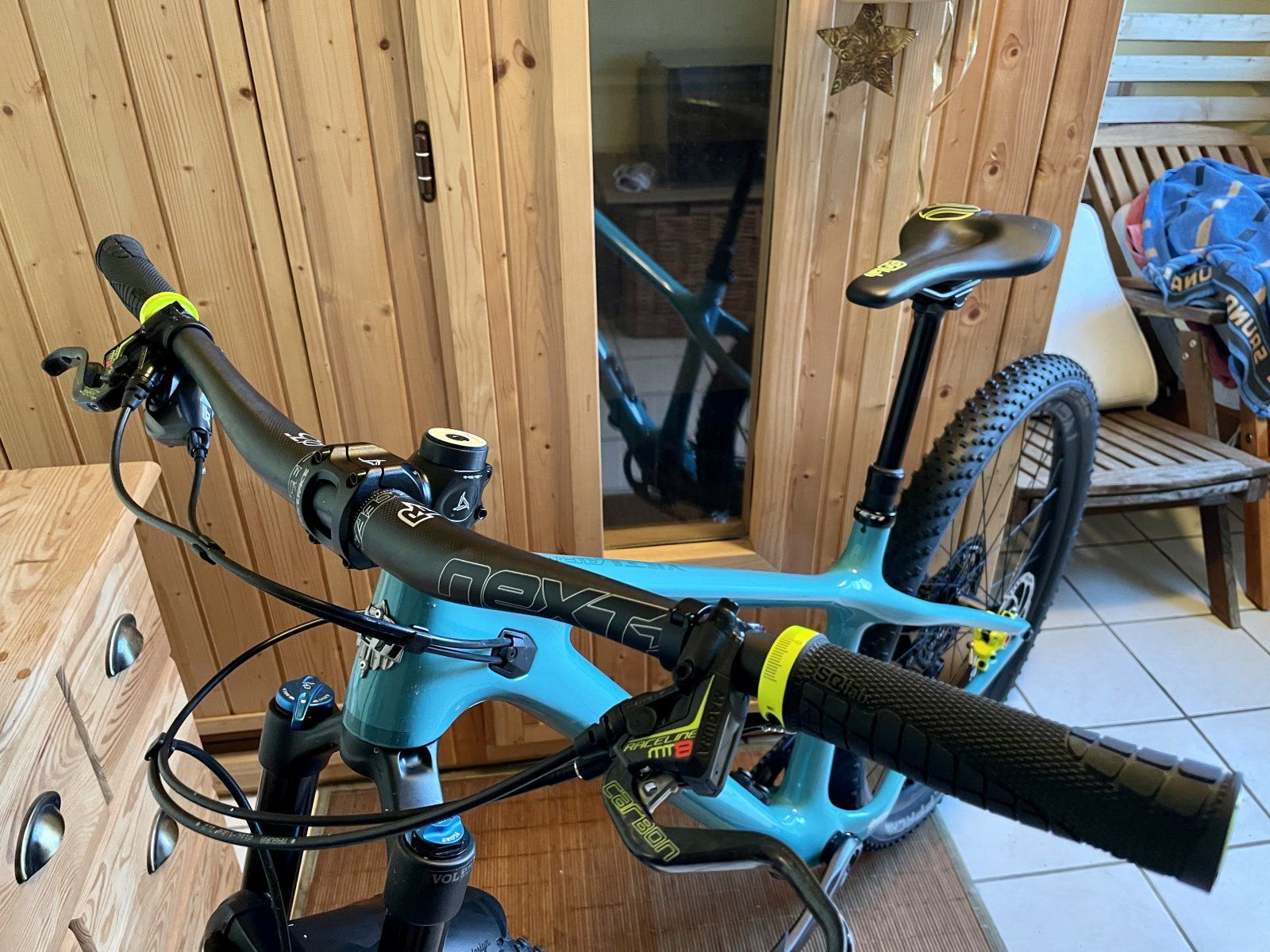

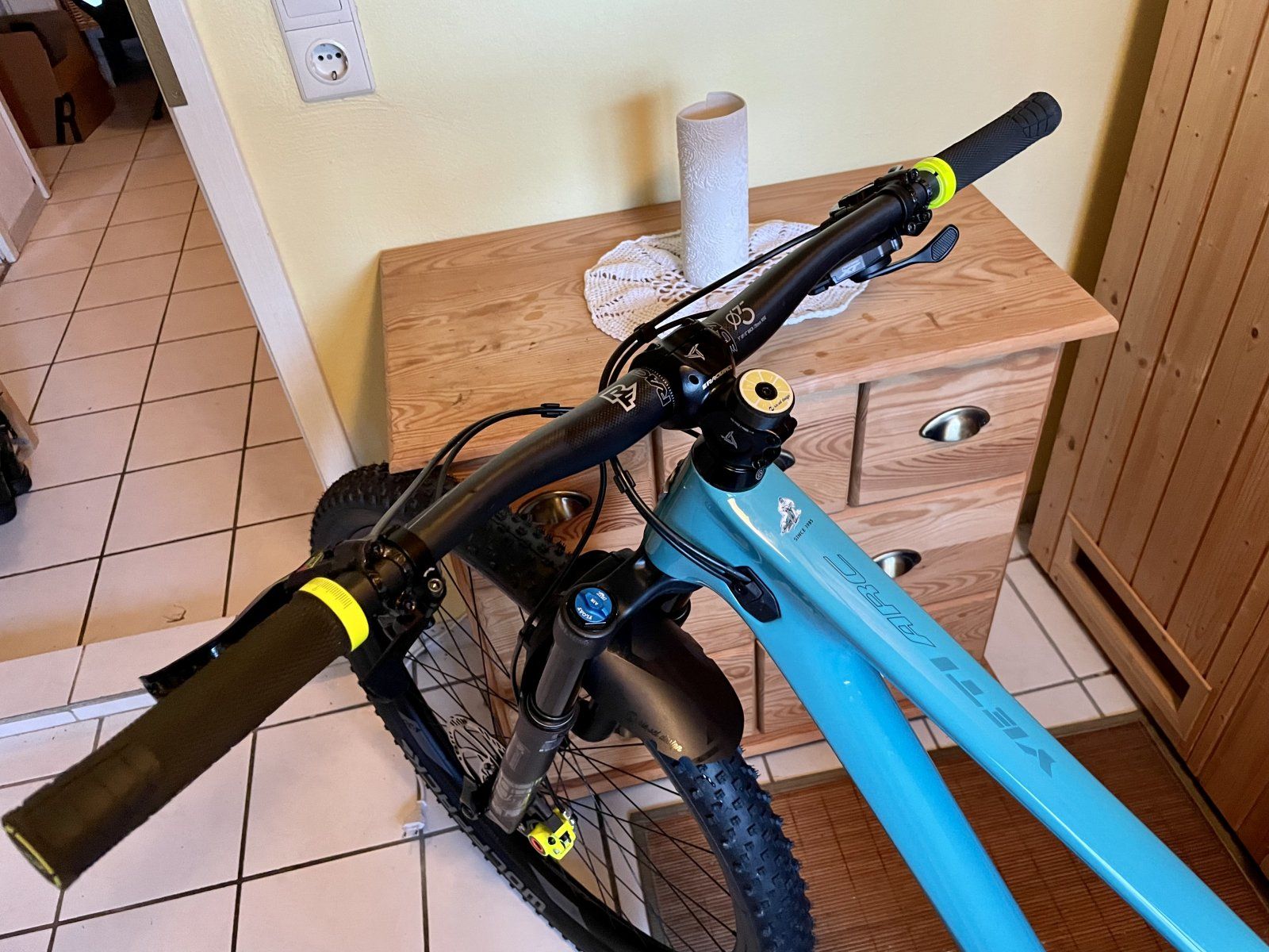

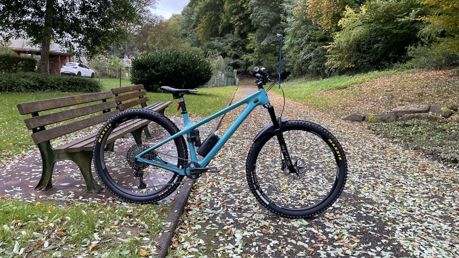

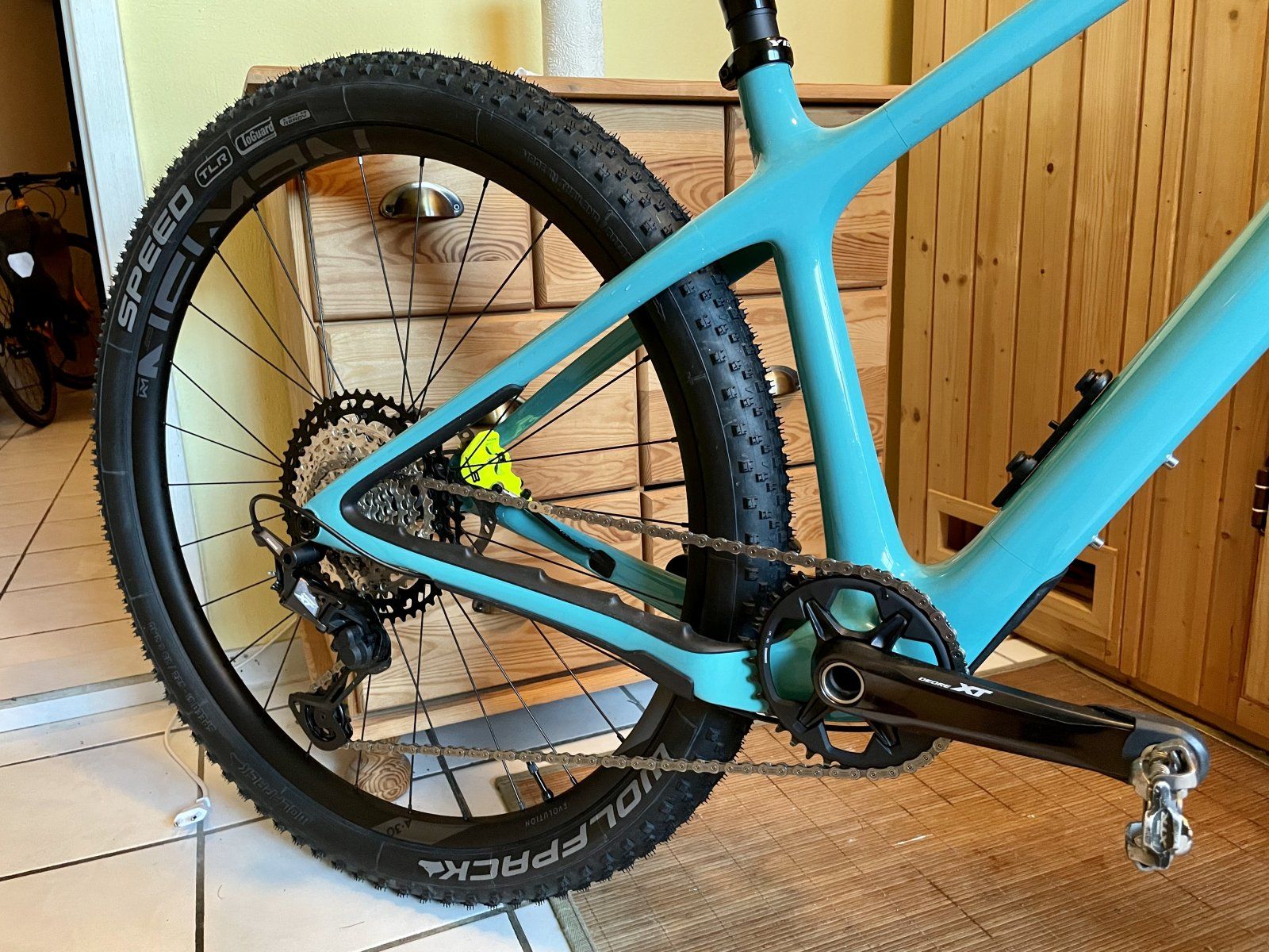

Hallo zusammen,
habe mir auch ein Yeti Arc in M gegönnt. Aufbau eher leicht und spritzig, mit Potential im Trail. Verbaut ist eine Fox Factory mit 120mm, Newmen SL30, Magura MT8 Race, Shimano XT, Wolfpack Speed 2.4 … Die gelben Akzente passen wunderbar zum Yeti Türkis! Gewicht ohne Pedale war 10.3 Kilo.

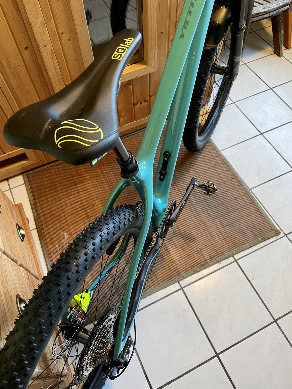

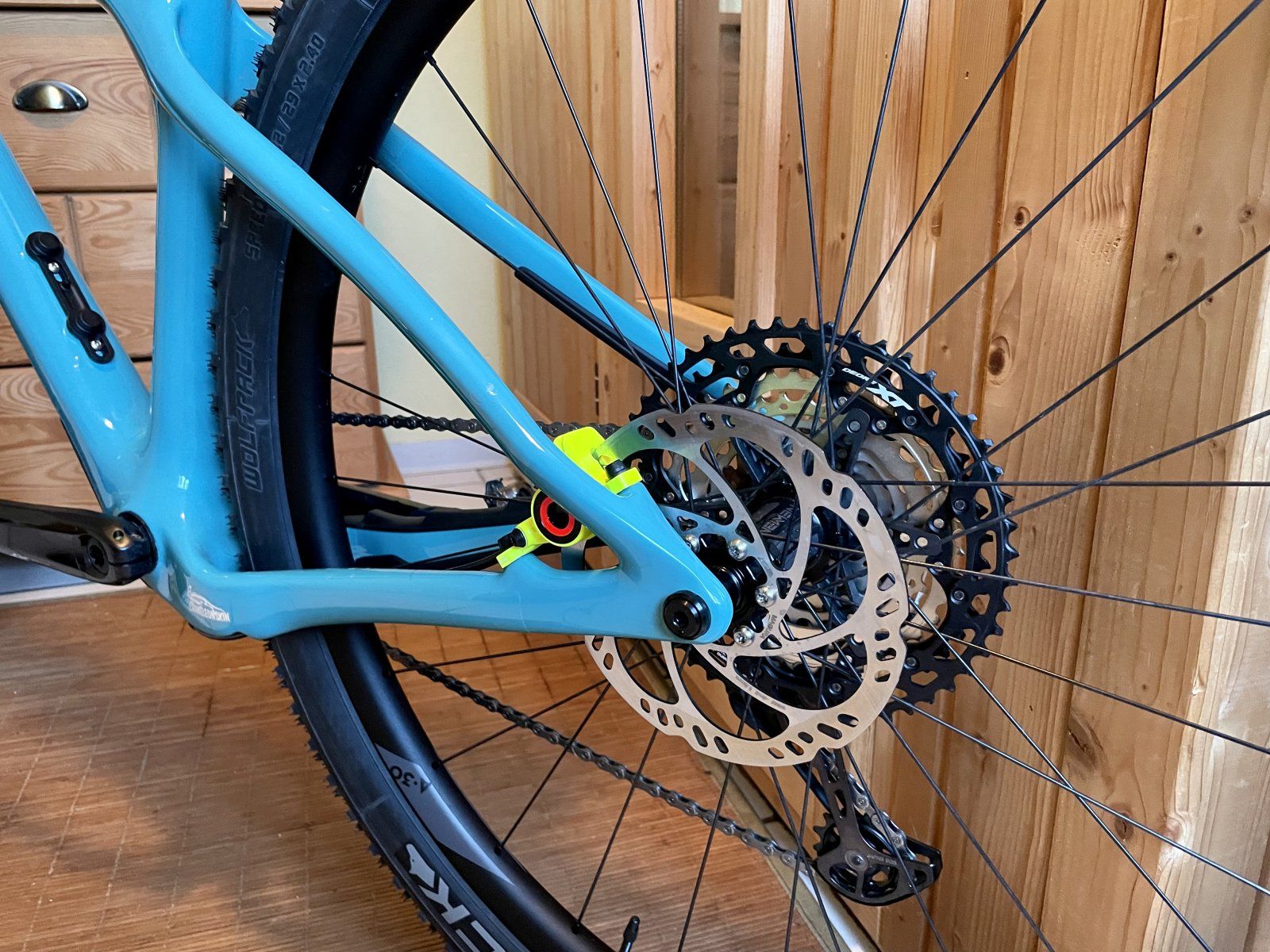

Ich habe mit Sram GXP Carbon Kurbeln auf ein rundes 36er Kettenblatt Direct Mount mit 0mm Offset (Spezialites T.A. One DM) gewechselt weil in meinen Augen das Arc mit 10-50 Kassette und 32er KB zu langsam in der Ebene ist, bzw ich mir einen abkurbel -> komme auch so gut alle Berge rauf und hab in der Ebene mehr Druck.
Abstand zur Kettenstrebe ist ausreichend, Schaltung läuft nun auch besser als vorher mit 32z und 3mm Offset, da hat immer eine Seite der Kassette bissl gezickt je nach Einstellung.
Mein Aufbau ist zwar eher robuster für All-Mountain / eher für ruppige Sachen.. aber so ist der Einsatzbereich in meinen Augen größer und ich kann auch mal ne flachere lange Tages Tour fahren.
Generell machen technische Sachen wirklich Spaß, ich muss halt aktiver fahren und bissl Gas raus nehmen vgl mit dem Enduro, aber der Kompromiss ist echt super.

Bei mir lief das Standard Boost 32Z KB nicht gut was Schaltgenauigkeit anging.
Immer war ein „Ende der Kassette“ dann am zicken.
Habe dann Yeti angeschrieben und die sagten es ist auf 55mm Kettenlinie ausgelegt.
Ich hab dann auf 0mm Offset KB umgebaut und seitdem ist es bei mir besser.
(GXP Kurbel, Sram 12x Schaltgruppe)
Naja nun schalten alle Gänge sauber, ohne dass entweder die großen oder die kleinen Ritzel rasseln oder sonst was. Mit 52mm konnte ich das nie sauber einstellen..

Nicht perfekt aber besser 0 statt 3mm Offset. So habe ich es verstanden! Thx!
Für mich hat es noch den Vorteil gebracht dass ich ein rundes 36er KB fahren kann :)
Somit bin ich eigentlich damit nun sehr zufrieden.
Einzig die Auswahl ist sehr eingeschränkt an 0mm Offset Sram KB
