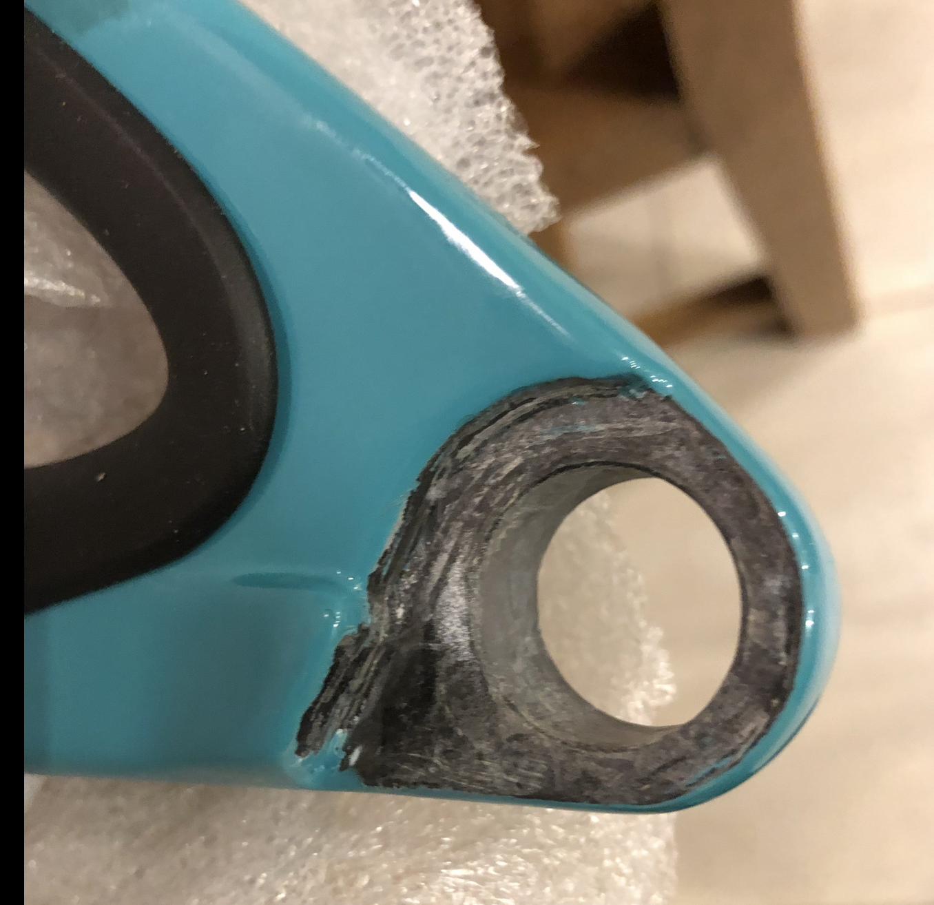

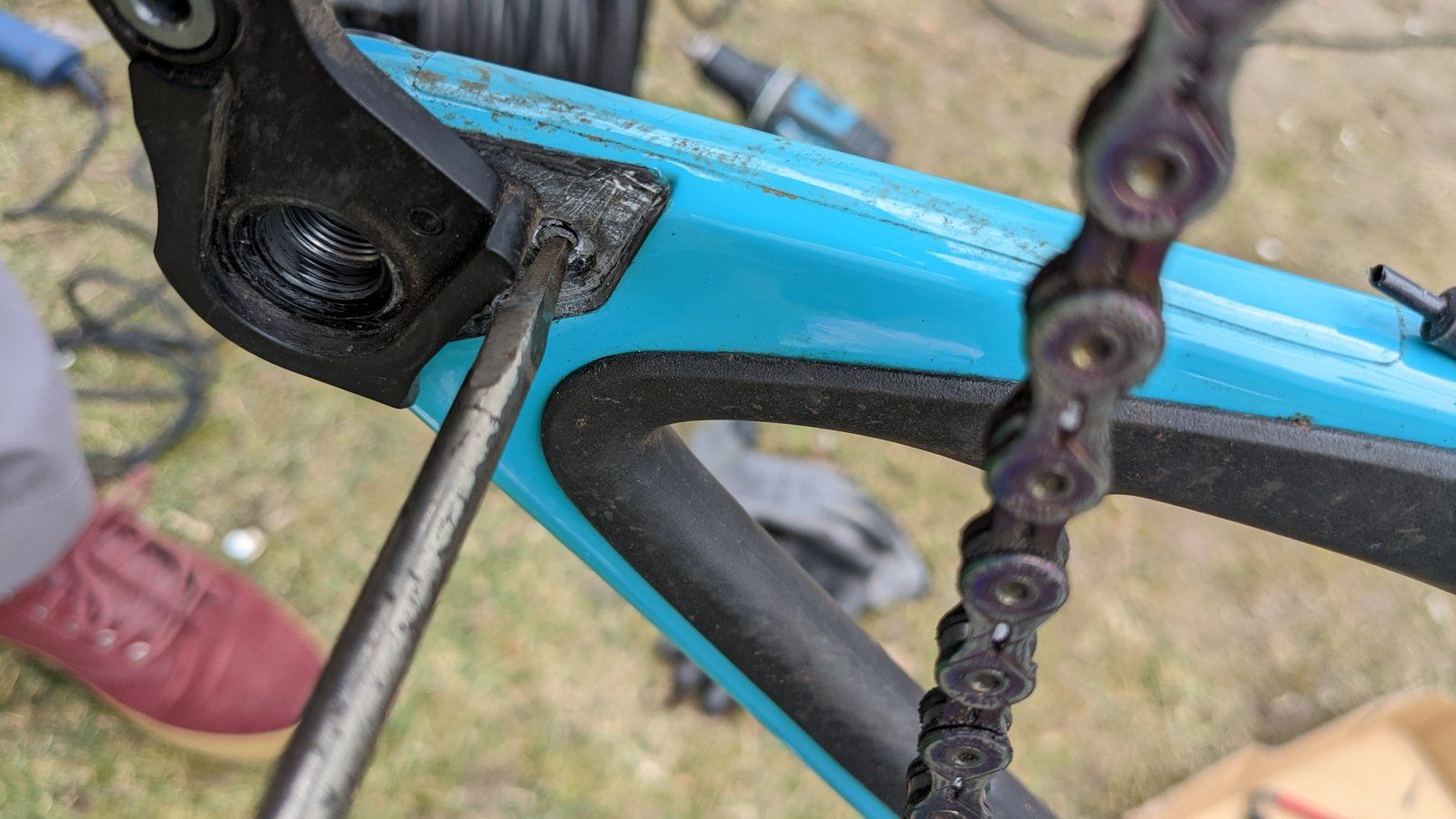

Den Bolzen habe ich mir selbst organisiert. Dann kannste selbst das Material wählen, woher ich den habe weiß ich nicht mehr. ist aber Allerweltsware
Also gibt es die Schraube doch standardmäßig. Ich hab irgendwo gelesen, dass sich jemand das Ding selbst gedreht hat, daher dachte ich, dass es nur mit Selbstanfertigung geht.
In einem MTB Forum war mal ein Post in dem Yeti das "Problem" so beschreibt, das der Stop Bolzen nur zur Orientierung dienen soll an welcher Position der UDH Hanger festgeschraubt werden soll, aber nicht als Stopper fungieren soll..Falls es den Hänger bei rauer Fahrt nach vorne drückt, kann der Stopper abscheren.
Als Lösung soll man den Hänger dann mit Carbonpaste montieren.
Etwas seltsame Konstruktion, aber bei mir ohne Probleme bislang . Hab den Hanger sicherheitshalber mit Carbonpaste verschraubt, ab und zu Drehmomentkontrolle, dann sollte das passen. Eine Stahlschraube würde Ich mir nicht reinmachen . könnte evtl. das Carbon beschädigen?
Bei den neuen 2022er Rahmen sieht es dann so aus.? Hmm..🤨Kann das jemand bestätigen?
ok, der Stop Bolzen ist jetzt weg, und das Schaltauge kann jetzt wohl nicht mehr nach hinten abklappen bei einem Schlag. Da fand Ich die alte Konstruktion noch besser 🤣
Ich habe tatsächlich einen Austauschrahmen für meinen abgescherten Haltebolzen am 2021er ARC von Yeti bekommen. Als Ersatz kam dann sogar ein 2022er Modell. Hat zwar einige Wochen gedauert, aber das Garantieversprechen haben sie eingehalten.
Und die 2022er Konstruktion ist definitiv besser gelöst!
Gut zu wissen. Hast du den Austausch über deinen Händler gemacht oder direkt über Yeti?
Über den Händler. An den hatte ich mich gewandt und nachgefragt, was machbar ist. Den 2021er Rahmen musste ich dann auf Anweisung des Händlers "zerstören". Oberrohr zersägen. Hatte auch entsprechend der Yeti Vorgaben den Rahmen innerhalb von 2 Wochen nach Kauf registriert.

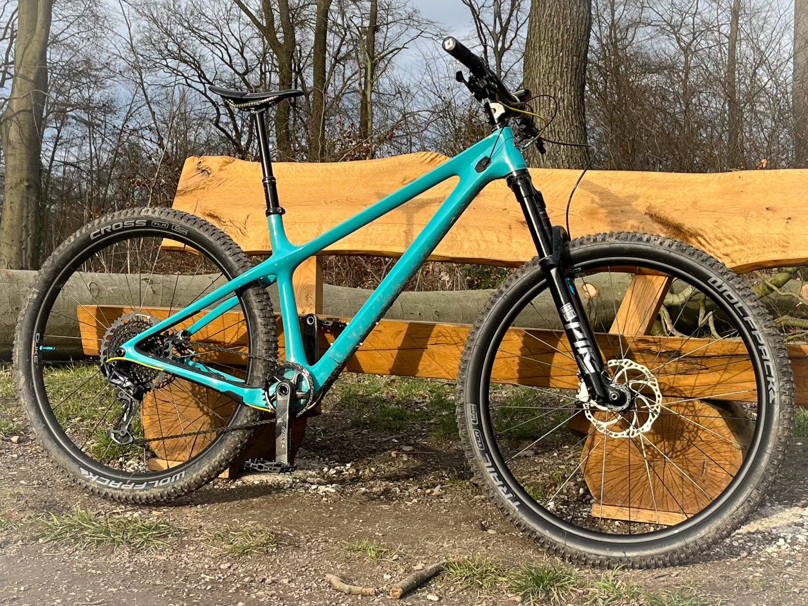

Hi , ich interessiere mich für den 22er ARC Frame, in blau.
Mal ne Frage zur Lackqualität.
Da ich wegen schlechter Erfahrung mit Transition etwas unsicher geworden bin. Ist der genauso mies wie bei Transition und anderen Amis? Empfindlich , platzt schon bei leichten Stößen oder ist weich ? Bitte um Hilfe hier was dies angeht. LG Jörg
Das ist eine interessante Frage. An der Antwort bin ich auch interessiert. Ich habe an meinem neuen 2022er Rahmen auch einen winzig kleinen Lackplatzer, den jemand werksseitig bereits mit Lack in Turquoise getupft hat.
Und ich hab dann auch gleich noch eine Frage in die Runde: An den Hinterbau kommt die Magura MT8 SL in Kombination mit 180er Strom SL.2 Bremsscheiben. Welchen Magura Adapter brauche ich? Ist es der QM40 PM zu PM mit +20 mm?
Lackqualität finde ich gut. Ich habe allerdings das Unterrohr abgeklebt mit Folie (3M) und das Sattelrohr.
Die Lackqualität meines Ibis ist deutlich schlechter, weil empfindlicher.

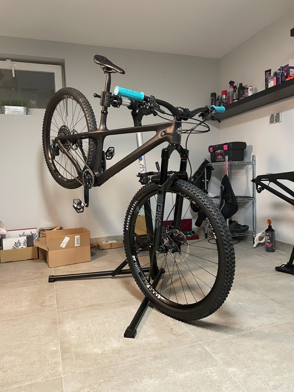

Oh, hier gibts ein Yeti ARC Thread?!
Da ist meins fast fertig aufgebaut und ich entdecke das Thema jetzt erst 😅
Soll für diesen Sommer mein Fully ersetzen und dann zeigt sich, ob ich dieses überhaupt noch benötige. Ich fahre in letzter Zeit eh nur XC Gelände und viel bergauf. Da dachte ich mir ein 130er Hardtail sei die perfekte Wahl.
Es fehlt nur noch der Dropper und dann ist es soweit. Ich kann es kaum erwarten…
