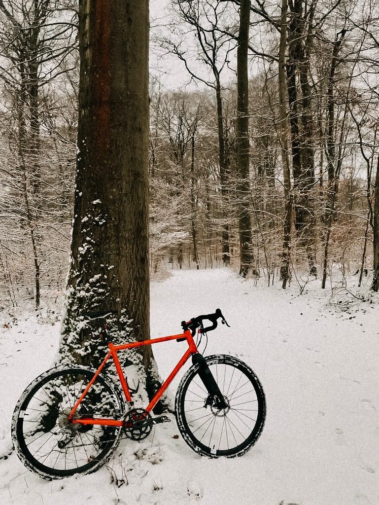

Ich war heute im Schnee spielen. 31km, 400hm und knapp unter 1h45min unterwegs.
Die G-One in 40mm geben erstaunlich viel Grip her. Dafür sind die TRP Hy/rd mit 140mm TRP Scheiben echte Schreihälse im Nassen..
sind die vom Druckpunkt "knackiger" als die mechanische Version?
Kann ich dir nicht beantworten, bin die mechanischen nie gefahren. Was ich aber habe rausfinden müssen: kauft euch die teuren Außenhüllen.
Ich hatte vorher billige Dinger dran und hab mir jetzt in der Werkstatt des Vertrauens SRAM Hüllen bestellen lassen.
Unterschied wie Tag und Nacht. Druckpunkt kann ich mit meiner MT5 am Enduro vergleichen.
Mechanische Disk sind weder Fisch noch Fleisch.
Natürlich kosten hydraulische Gruppen ne Menge Asche, aber Einstellbarkeit, Dosierung, Bremsverhalten und geringe Bedienkräfte sind unschlagbar.
Sogar die günstige Apex 1 schlägt jede menschanische Disc.
Bin bis jetzt zufrieden, habe das Fahrrad allerdings erst vor kürzerer Zeit fertig zusammengeschraubt.
Nach ein paar langen Testrunden kann ich mehr dazu sagen.
