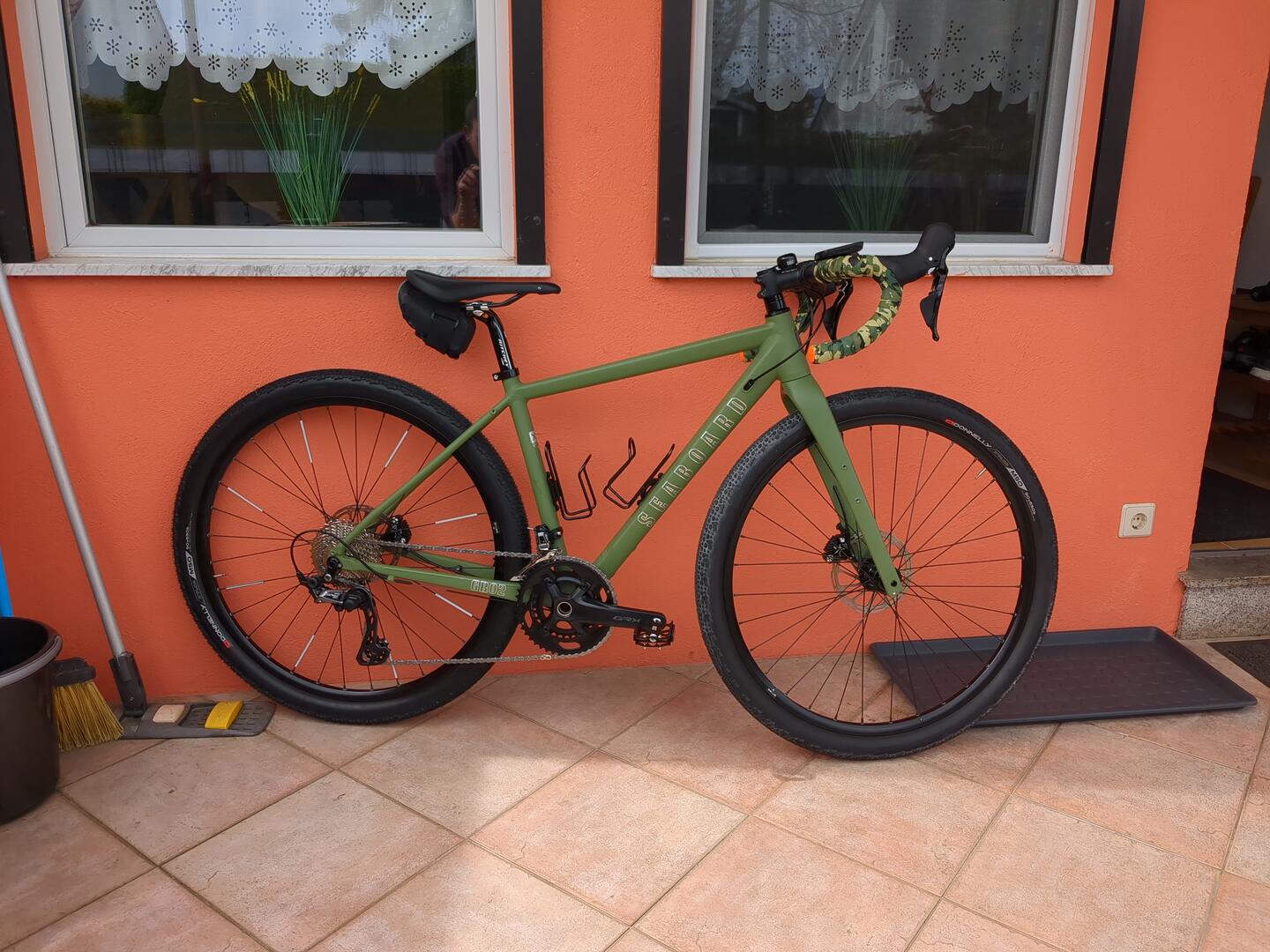

Inspiriert von diesem Thread, danke an @Pigdog und @aka, hab ich für meine Frau ein Gravelbike auf Basis des Seaboard GR02 gebaut. Sie ist 155 cm groß und die kleinste Größe passt ihr gut.

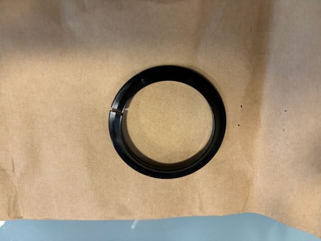

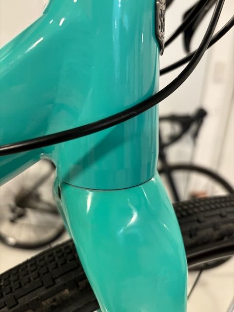

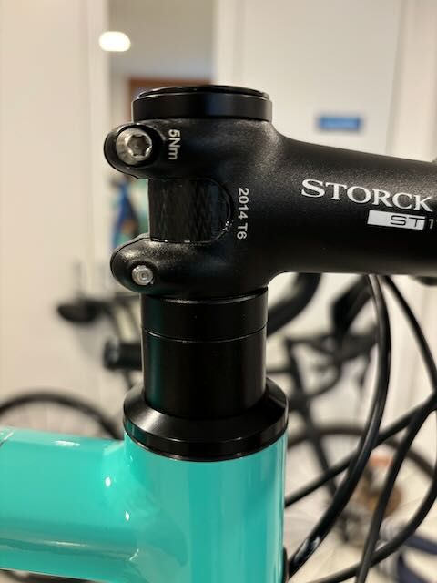

Hallo, ich bin auch - inspiriert durch den Thread hier - gerade dabei, ein Seaboard GR02 aufzubauen. Bin fast fertig, ist noch nicht ganz vorzeigbar, aber ich bin noch über eine Sache gestolpert: der Steuersatz war beim Rahmen dabei - natürlich ohne Dokumentation und ich hatte so einen Steuersatz noch nie. Ein Teil blieb übrig, was mir SEEEHR seltsam vorkommt. Gerade habe ich eine erste Testfahrt mit dem noch unvollständigen Aufbau gemacht und da habe ich das Problem, dass die Lenkung sich irgendwie "schwergängig" anfühlt, Freihändiges Fahren ist zB überhaupt nicht möglich. Ich habe den Vorbau aber keinesfalls zu fest angezogen, ganz im Gegenteil.
jetzt wunder ich mich, ob da der Fehler stecken könnte (s. Bilder anbei) - vielleicht erkennt ein GR02--Besitzer ja sofort meinen Fehler?
