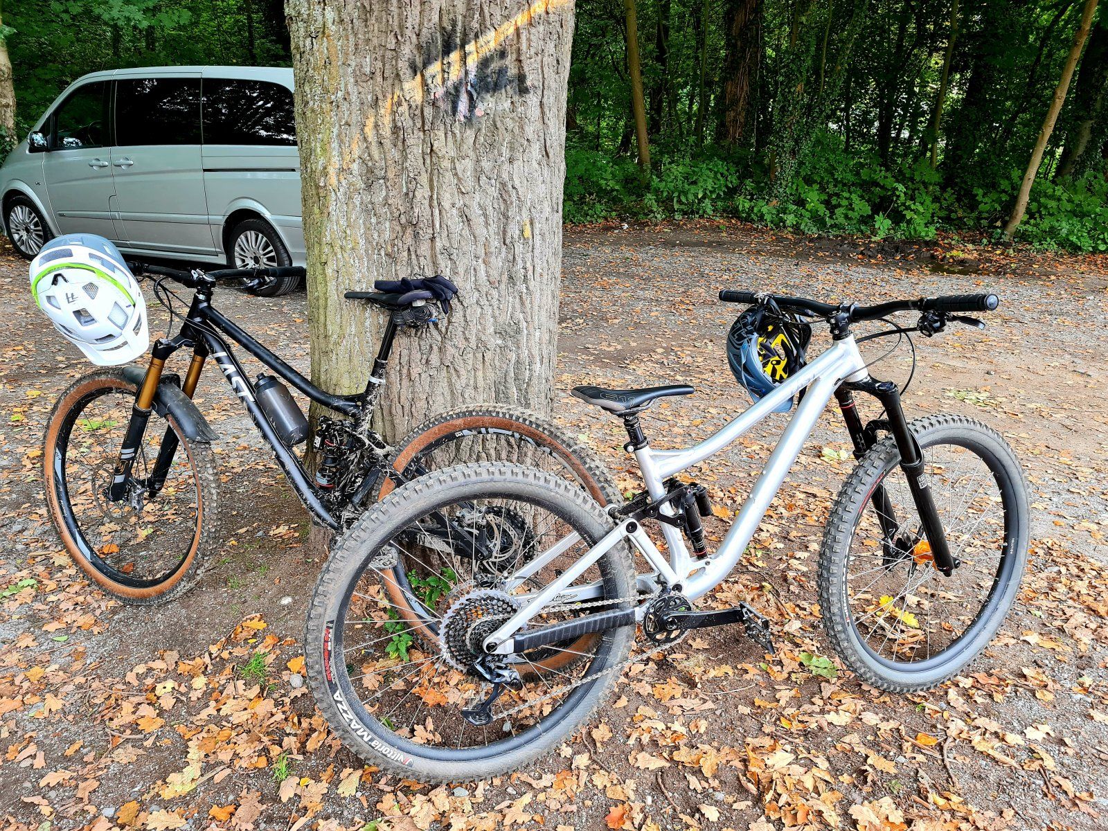

Ich fahre mein Glen:
145mm hinten,
160mm vorne.
Damit geht so ziemlich alles.🙏
Das schwarze ist ein 185 (xl)
mein RAW ist 175

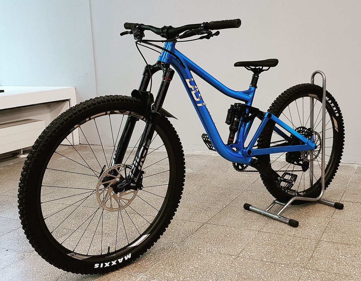

Nimm doch einfach das wunderschöne blau...
Martin in deinem Fall ist es doch ganz klar, du hast dich an deinem RAW Nicolai satt gesehen, 😂 deswegen gefallen dir die RAW Alumodelle von Last nicht so auf Anhieb.😇
