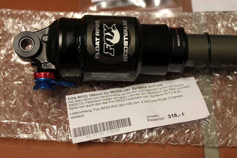

ich hab da eine vielleicht etwas eigenartige Frage zu den Fox RP23 Dämpfern mit High Volume Kammer. Ich stoße immer wieder auf Angebote für diese Dämpfer für mein 301, die Dämpfer sind alle RP23 mit High Volume Luftkammer, bloß sehen die Dämpfer unterschiedlich aus:
Gibt es einen Unterschied zwischen den Dämpfern, bei denen die HV-Kammer beinahe bündig abschließt und denen mit HV-Kammer, die etwas mehr "absteht"? Worin liegt der Unterschied? Sind das unterschiedliche Modelljahre?

aus deinem fotoalbum:
XV1:
XV2:
Der Dämpfer von Syntace ist nur XV1!
das passt nun aber wieder nicht zu diesem bild:
bekommt man eingentlich auch einen rp23 fürs mk8/9 auch in kashima? (und wenn wo ?) nur so interessehalber wegen der optik.
ein kumplel schlägt sich mit dem gedanken (wegen passend zur gabel.... )
ja logo.
Das Modell von Syntace ist von 2010 oder 2011, da gab es noch kein Kashima.
Ist ein ganz normaler RP23 wie du ihn z. B. bei Toxoholics kaufen kannst.
(Standardeinstellung M/M/200)
