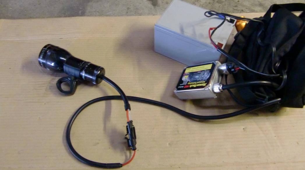

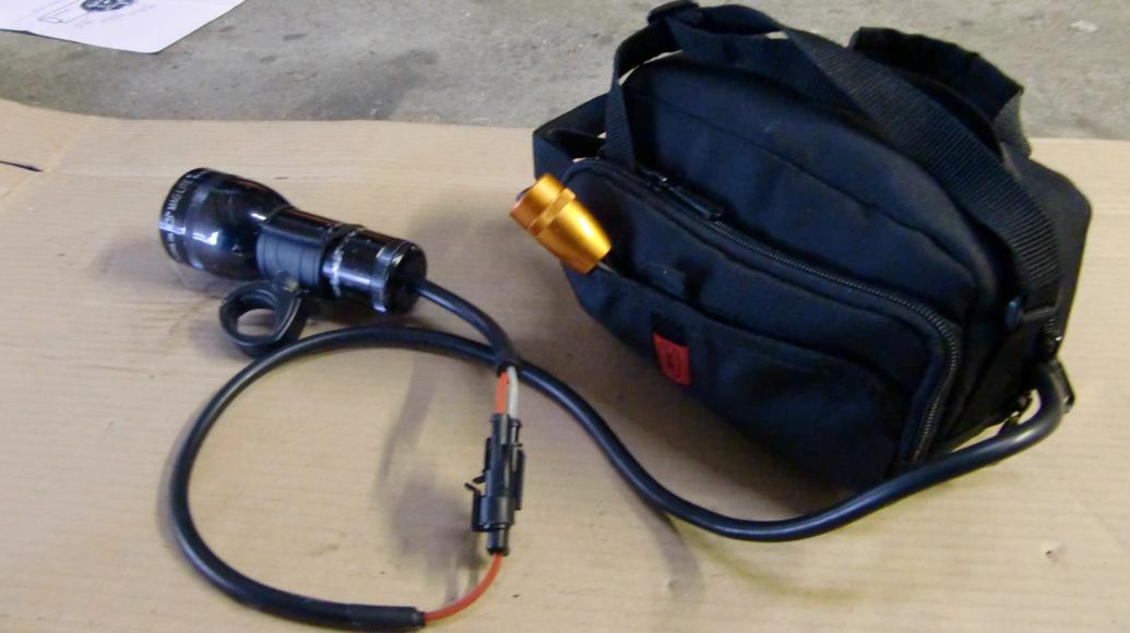

Lampe ist fertig.
35 W China-Kracher mit geöffnetem 20° Osram Dekostar-Reflektor in modifizierter Maglite. Akku (12Ah Bleigel - ja, ist schwer) in Camcordertasche verschwindet im Rucksack.
Ich bin begeistert. Testweg (130m lang, 2,5m breit, seitlich dichtes Gebüsch, oben überhängende Bäume) wird wirklich komplett bis zum hintersten Strauch ausgeleuchtet.

Bilder und eine kleine Anleitung für den gewillten Nachbauer werd ich mal nächste Tage reinstellen.

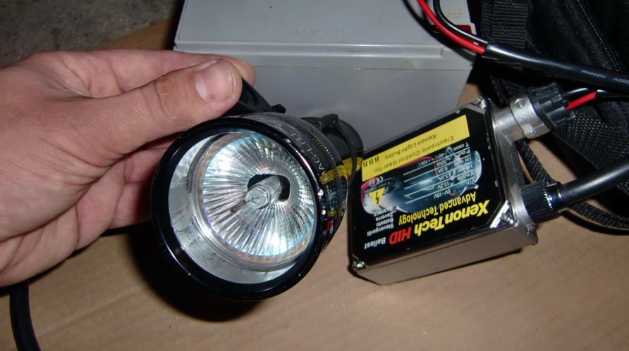

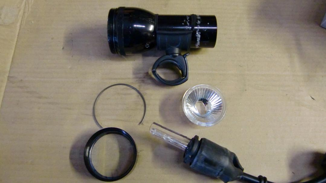

sorry, ganz vergessen.

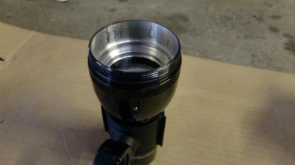

Viel gibts garnicht zu erklären. Refletor ist eine Osram IRC mit 24°. Vorsichtig mit einem Körner den Socken zerschlagen und mit einer Zange das Loch stück für Stück größer geknabbert. Schutzglas ras damit der Brennerkolben durchgeschoben werden kann.
Ein KfZ-HID-Kit (35W 4300K mit d2s Sockel) neu in der Bucht geschossen.
Der rote Sockel hat leider das Kabel im 90°Winkel abgehend was bei meinem Wunsch alles im Lampenrohr unterzubringen gestört hat. also die Sockel etwas vom Materila befreit, das kabel nach hinten verlegt und mit einer großen Ladung Heißkleber fixiert und duch einen Überzieher (Stück Fahrradschlauch) zusätzlich isoliert.
Maglite-Kopf ca. 15 mm tief auf Durchmesser des Reflektors ausgedreht (danke, Brüderchen!).
Rohr entsprechend von vorn gekürzt weil ich a) keine Verwendung für die Öffnung des An/Aus Schalters mehr hatte und b) die Schraubkappe für einen sauberen Abschluss nach hinten behalten wollte. Der Lampenkopf wird durch eine seitliche Madenschraube fixiert.
Der Reflektor und der Sockel werden durch Sprengringe am Platz gehalten.

Interessant, sag mal wie schwer ist denn der Akkublock bzw welche Akkus können verwendet werden und wie lange ist die Brenndauer ?
Danke
Der Akku wiegt etwas 3,8 kg - also nicht gerade praxistauglich...Dafür bringt er aber gute 4h Licht. Hab das Ding für Nüsse von nem Arbeitskollegen bekommen und hat bisher nur zum testen gedient.
7Ah würden mir eigentlich reichen und kosten nur schlappe 15 - 20€. aber auch hier hat man immerhin 2,5 kg im Rucksack.
