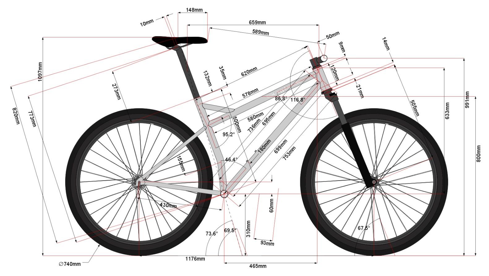

Hallo liebe 29er Gemeinde,
hier folgt bald mein zweites SingleBe Projekt
Anlass: Neue Geometrie und weniger Federweg…
120mm, Boost, 1x12…Lust auf Stahl.
Wer möchte kann hier gern reinschauen und mir beim Aufbau zur Seite stehen…
Der erste Entwurf meinerseits wurde gemacht und oben sieht man die grobe neue Geometrie.
Weitere Specs sind noch in Abstimmung mit SB/ Tomáš Kutin.

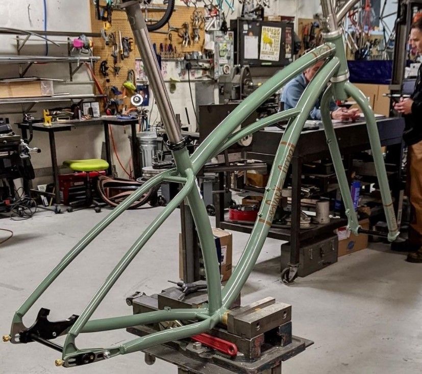

Das Landy Green finde ich recht schön...
Bietet auch Starling an, hätte mir auch gut gefallen.
Jo hat was....

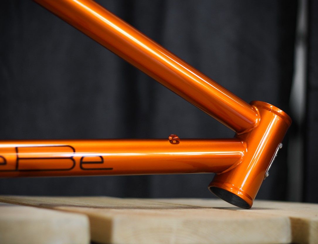

Ich denke immer noch an das inarisilber-metallic von meinem ersten Auto (VW Golf1)
...das evtl. in Kombi mit Candy-orange???
