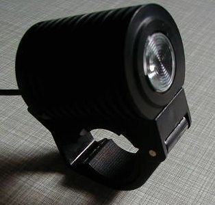

:hüpf: Meine neue LED 5-Watt Lampe.
Die LED ist eine LUXEON LED Star LXHL-LW6C 5 Watt weiß mit einer Linse mit 15°.
Als Akku verwende ich einen 7,2V mit 3300mAh Modelbauakku. Das Gehäuse habe ich aus Aluminium gedreht und schwarz Eloxieren lassen. Die Halterung ist von einer Sigma-Lampe. Bin noch auf der suche nach einem LED-Treiber für den Akku und die 5Watt LED.

Hi,
kannst Du mir bitte die Maße für das Gehäuse geben (zum Nachbau)..
Danke
Hart´l
Hmm, ich bin jetzt LED mäßig nicht so ganz auf der Höhe, aber die 5 Watt Luxeon sollten doch am Einfachsten direkt mit deinem Pack betreiben lassen. Die Eckdaten (laut Conrad) sind doch Folgende:
6,84V 700mA Dauerstrom
Die leichte Überspannung (falls das was ausmacht) könntest du auch einfach über eine vorgeschaltete Diode "abfackeln".
Da könntest du dir irgendwelchen Schaltregler oder Konstantstrom-Kram sparen.
Denke ich da falsch... ?

Da hast Du leider Unrecht, wenn man folgendes bedenkt:
- Frisch geladene Akkus haben eine höhere Spannung - indem Fall kann man mit knapp 8V rechnen.
- die LED dürfte selbst bei 7.2 V schon ca. 1A ziehen (das geht ganz fix, da kennt die gar nichts).
Die, als sehr empfindliche LED bekannte, 5W LED dürfte bei Spannungen um 8V ihrem Ruf als "Blitzlampe" folgen, was bei einem Stückpreis von 35,- € nicht lustig ist.
- wenn wiederum die Akkuspannung absinkt, ist nimmt die Leuchtstärke der LED sehr rasch ab.
Also ist für einen sicheren und lang dauernden Betrieb von LEDs an Akkus eine Regelung notwendig.
Gruß
Raymund

Mensch Raymund, da hast du mich glatt erwischt...... :lol:
So irgendwie ist die Lehre und Elektronik im Studium doch ein bisschen her :D
Hab glatt vergessen, dass die Diode ja kein linearer Wiederstand ist.
Aber ein einfacher Stromregler (Konstantstromquelle) aus nem LM317 und nem Widerstand sollten für diesen Fall doch auch reichen, oder ? Mal davon abgesehen, dass der Leistungsgrad nich so genial ist.

Das mit dem LM317 plus Widerstand ist prinzipiell möglich, aber leider nicht in deinem Fall, denn dazu hat dein Akku zuwenig Spannung. Leider brauchen Linearregler, wie der LM317 einer ist, eine Spannungsdifferenz zwischen Eingangs- und Ausgangsspannung "für sich selber". Dieser "Drop" liegt beim LM317 recht hoch, bis zu 2.5V. Es gibt noch spezielle "Low-Drop-Regler", aber selbst diese liegen immer noch bei min. 1V. Dazu noch eine kleine Spannungsdifferenz für den Widerstand bzw. wenn man den Spannungsregler als Konstantstromregler schaltet (und damit den Widerstand einspart), liegt der Spannungsdrop am Regler leider höher als in der spannungsregelnden Schaltvariante ... hab ich irgendwo mal gehört ;) ... passt also alles nicht in deinem Fall.
Wenn du auf eine konstante Leuchtkraft über die Akku-Entladung verzichten kannst, würde ich nur eine simplen - auf den "worst case" (=maximale Akkuspannung) ausgelegten - Widerstand dazwischenschalten. Vorteil ist ein sehr guter Wirkungsgrad, Nachteil ein Leuchtkraftverlust bei abnehmender Akkuspannung. Am besten einfach mal ausprobieren, wie schlimm es wird.
Anders wird´s schwierig. Eine Möglichkeit wäre ein zweites, in Reihe geschaltetes Akkupack, um genügend Spannung zum Regeln zu haben, aber dann ist der Wirkungsgrad im Eimer. Entweder man muss die überzähligen "Volts" direkt an einem Linearregler vernichten, oder per DC-DC-Wandler reduzieren, aber da liegt der Wirkungsgrad auch nur bei max. 70% ... und teuer sind die Dinger auch.

Mit dem elektronischen Zeug kannst Du mich jagen, da habe ich keinen blassen Schimmer. Die E-Technik Klausur war eine der schlimmsten für mich (gerade so bestanden)
Was ich oben geschrieben habe, basiert auf meinen Versuchen, bei denen ich zum Vermessen und selektieren der LEDs diese an ein digitales Labornetzgerät gehängt habe.
Wegen meiner mangelnden elektronischen Kenntnisse verzichte ich auch auf Akkus und betreibe die LEDs ausschliesslich mit dem Dynamo. Der kann nämlich nicht mehr als max.0.7A.
Dadurch muss ich mich auch nicht mit Leuchtdauer und Akkuladung rumschlagen. Einfach aufs Fahrrad setzen und bei Bedarf den Schalter betätigen.
Die Helligkeit der LEDs bzw. die Vergleichbarkeit mit Halogenstrahlern hängt stark von den verwendeten Linsen ab. Aus den Lichtstromangaben der Hersteller kann man schliessen, daß meine 8W LED -Lampe in etwa so hell sein dürfte wie eine 15W Halogenlampe. Das muss durch die Praxis natürlich erst mal bewiesen werden.
Ein weiterer Vorteil für das Helligkeitsempfinden von weissen LEDs ist die extrem hohe Lichtfarbe (5500-7000K), da das menschliche Auge auf blaues Licht empfindlicher reagiert.

1) Wie groß muss ich die Kühlung des LM317 bzw. die Belastbarkeit des Widerstands dimensionieren ?
so'n klitzekleiner U-kühler 22-25K/W sollte reichen.
2) Was ist die schlaueste Kombi für nen 12 V Akku von der Energiebilanz her betrachtet ? 2x3 Watt Luxeon in Reihe ? 1x5 Watt ?
beides bullshit ohne schaltregler. du verbrätst mehr als die hälfte der akku-energie am regler.
generell gibt bei gleicher stromstärke bis 700mA 2x2/3W mehr licht (ca. 10-20%) als 1x5W.
für zwei 5W oder vier 2/3W in reihe wird das regelfenster zum 12V Bleiakku zu eng. da passen drop und spannungsabfall über dem meßwiderstand nich mehr rein.
wenn linear an 12V dann 3x2/3W. wenn du die möglichkeit hast, die LEDs nach möglichst hohen durchlaßspannungen zu selektieren kommst du vielleicht auf 70% wirkungsgrad.
dann aber bitte mit nem vernünftigen lowdrop
LM1085/86 geht ganz gut.
und nochmal (man kanns nicht oft genug sagen): STROM- nicht SPANNUNGSregelung ;)

Habe den Thread gelesen, und fand mich animiert dazu meine 5 Watt LED-Lampe auch mal zu zeigen...
Wenn mehr Bilder gewünscht werden, poste ich sie oder werde sie per E-Mail schicken!
Greetz!!! :D
Greetz!!! :D
Und die hast du selber gebaut? Warum ist das Licht so gründlich?
Das ist nur auf dem Foto grünlich... Die Ausleuchtung ist eliptisch, siehe foto...
Und: Ja die ist komplett selbst gebaut von der ersten Zeichnung bis zur letzten Schraube!
Akkuladung besteht aus 6 NiMh-Mignon mit je 2100mAh. Hält bei Dauerbetrieb gerade mal 3 Stunden...ist nicht sooo viel. Aber bei dem Verbrauch!
