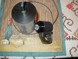

5-Watt LED Lampe mit Sammellinse 10° Strahl und Linsenhalter von LUXEON.
Lenkerhalter von Sigma, Li-ION Akku mit 7,4V 4200mAh
Low-Drop-Stromregler von JuergenH in das Gehäuse eingebaut.

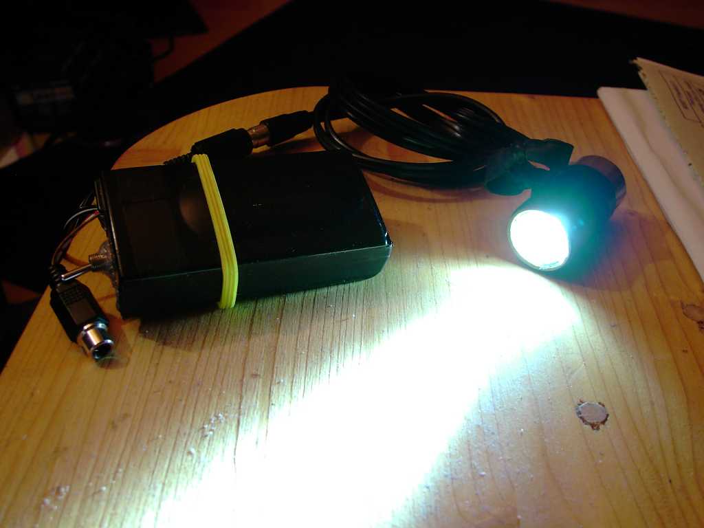

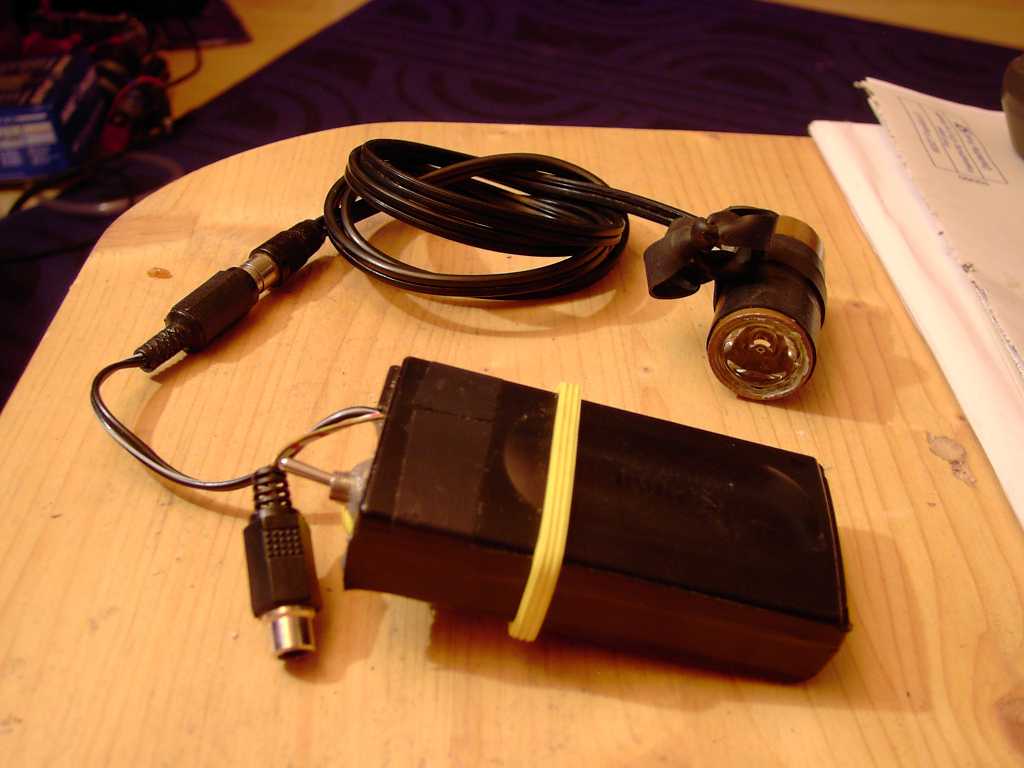

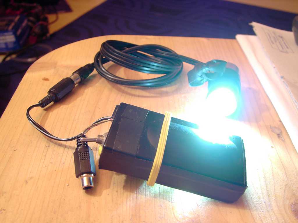

Habe gerade einen Sperrwndler in Arbeit, ist zwar für eine Tauchlampe aber auch für eine 5Watt LUXEON-LED.
Sobald er fertig ist, stelle ich die Schaltung vor.
