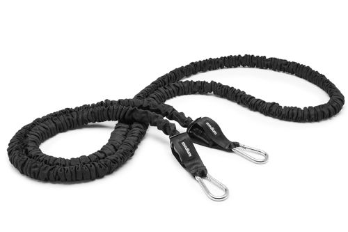

Ich benutze ein Sprinttraining-Bungeeseil. Hat ca. 12€ gekostet und funktioniert wirklich gut. Ich habe auch erst an einen Schlauch gedacht, aber ich habe nur noch einen Notfallschlauch, da ich seit Jahren tubeless fahre, fallen keine alten Schläuche an und das Bungeeseil kannte ich vom Sportverein.
wo haben sie das bestellt?
