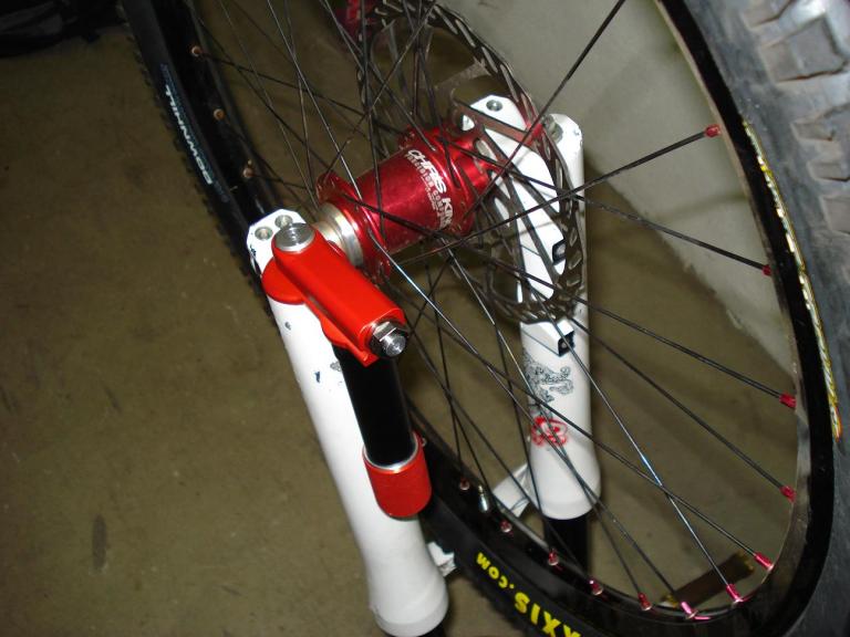

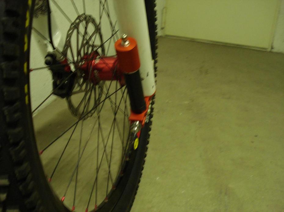

das dauert noch ein wenig bis ich den ventilblock an meine gabel schraube. der nächste arbeitsschritt sind die buchsen und noch ein paar kleinteile der dämpfung. die buchsen werd ich selbst anfertigen, igus war so freundlich und hat mir das benötigte rundmaterial zukommen lassen. dann bin ich hoffentlich auch das zugrosse buchsenspiel los.
so neuer ventilblock und gleitlager http://www.mtb-news.de/forum/showthread.php?t=460911 sind montier. ich denk bevor ich ein urteil fällen kann müssen sich die neuen buchsen erstmal einlaufen.
aber eigentlich sollte es soweit passen. hab sie jetzt leider nicht mehr wiegen können, aber rein rechnerisch sollte das gewicht unter dem original liegen.
leider passt das rot der kartusche nicht ganz zu den naben :(
morgen geht es dann nach bmais.

so war heute in bmais, und was soll ich sagen? die gabel funktioniert 1a. heute hatte ich sogar die gelegenheit sie im direkten vergleicht zu der bos idylle rare zufahren. die bos ist wirklich ne top gabel, aber meine steht ihr mit sicherheit in nichts nach. fand sogar eher das meine ruhiger auf der stecke liegt.

habe mir die gabel in osternohe kurz anschauen können - von außen sah das ganze nicht schlecht aus, der "ausgleichbehälter" wirkt nicht wie eine bastellösung.
die gabel hat jetzt noch zusätzlich einen hydraulischen dropstop von mir bekommen, der bei ca. 18,5cm einsetzt. war damit heute in bmais beim fahren und die gabel hatte null durchschläge, sogar bei wirklich krassen sprüngen in die (fast) flat. man könnte das auch mit dem kammervolumen einstellen, aber so wie die kartusche dimensioniert ist hält der zylinder in der gabel nur einen druck von ca 70bar aus (agb ca 120bar). bei der momentanen einstellung komm ich bei komplett eingefederter gabel auf ca 40bar. da die funktion mit dem druck 1a ist und ich auch nicht an die grenze von 70bar gehen will, hab ich mich für einen dropstop entschieden. das gewicht von dem ist auch ok, sind wenn überhaupt 10g mehr.

so gestern hab ich mal die kartusche ausgebaut und zerlegt. im öl ist absolut kein abrieb zum erkennen, auch die beschichtung an allen bauteilen sieht noch aus wie neu. gibt aber nicht nur positive sachen zum berichten, leider musste ich feststellen das die kartusche minimal luft gezogen hat. ich schätz mal die luft ist an der kolbenstangendichtung in die kartusche gekommen. ich denk aber das ist ein problem wo sich ohne grösseren aufwand lösen lässt.
hab auch zwischenzeitlich mit verschiedenen federhärten der hs druckstufe experimentiert. aus meiner sicht ist eine weichere feder die dafür mehr vorgespannt ist besser wie eine harte mit wenig vorspannung.
hab auch zwischenzeitlich mit verschiedenen härten der hs druckstufe experimentiert. aus meiner sicht ist eine weichere feder die dafür mehr vorgespannt ist besser wie eine harte mit wenig vorspannung.
