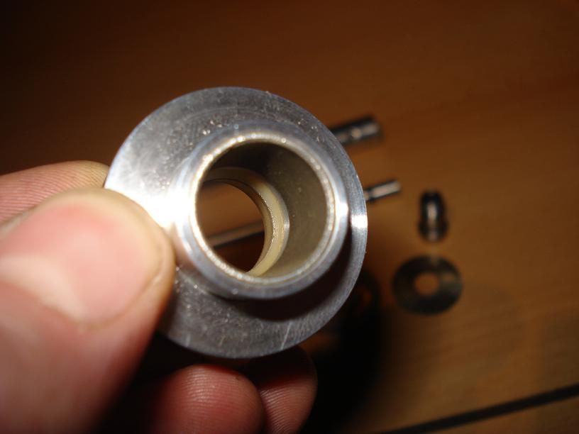

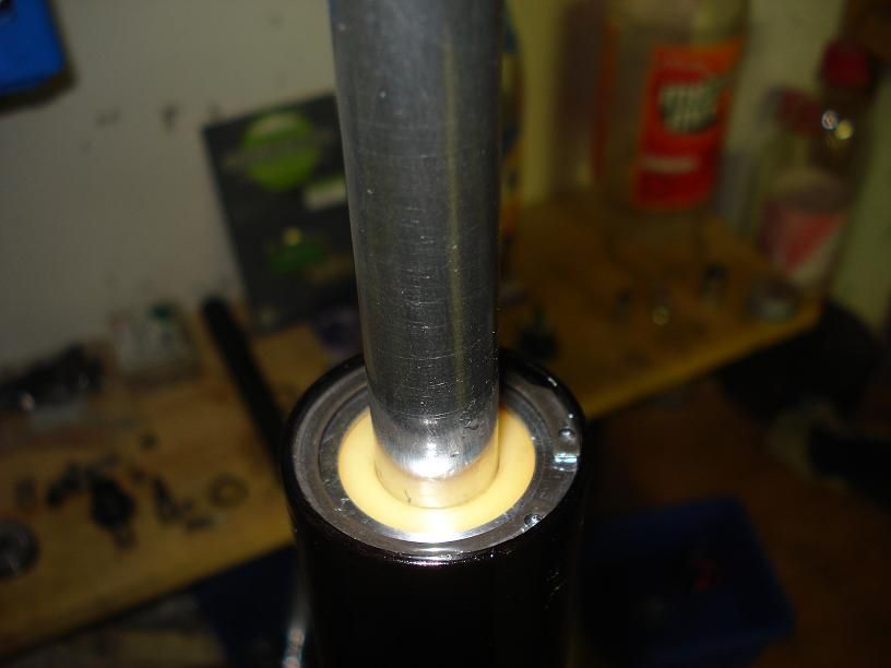

bin mir jetzt nicht ganz klar wie du das mit der dämpfung in das obere rohr verlegen meinst, aber in einem anderen projekt hab ich mal das standrohr als kartusche benutzt und von oben einen trennkolben eingebaut.
das hat sich gut angeboten da die rcv eh ein ventil am standrohr hat.
aber leider hat es nicht funktioniert da die progression zu hoch war.
verursacht war die hohe progression durch das zu kleine luftvolumen in den tauchrohren.
davon hab ich sogar bilder ;)
hab das projekt dann verworfen.
