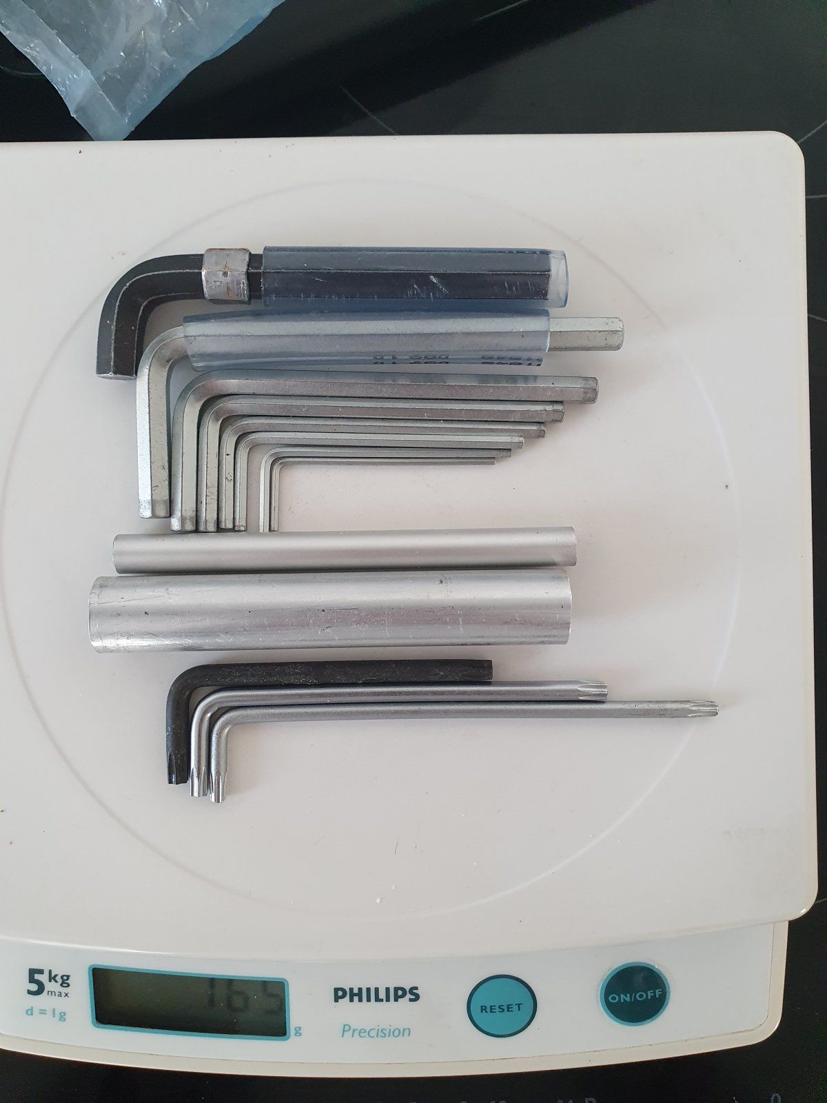

12 Tools für 165g, also deutlich mehr, dafür Inbus durchgehend von 1,5 - 10mm (10mm z.B. für die Pinion Kurbelschraube) und T15, T20, T25. Dazu Verlängerungsröhrchen. Wobei die L-Schlüssel ja zwei Seiten haben und ideal dünn sind, so dass man damit (fast) überall hinkommt. Jetzt könnte man das durch den Daysaver ersetzen und die fehlenden so dazu nehmen. Egal wie: Man sollte genau mit seinem Set auch mal zu Hause die Wartung machen, denn sonst gibt es auf Tour böse Überraschungen, wenn man Schrauben gar nicht erreicht. Außerdem auf keinen Fall schlechte Qualität nehmen.
