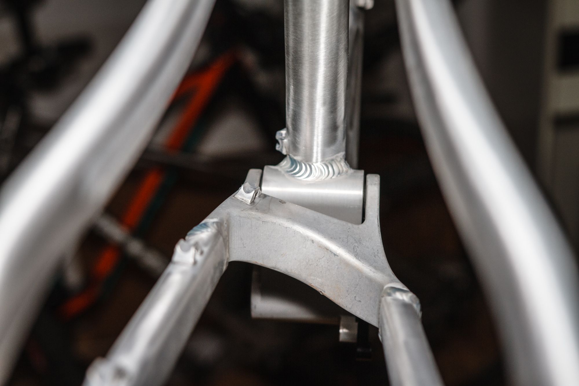

Letzte Woche ist der Rahmen dann bei mir eingetrudelt. Ich hab mich für Größe L entschieden. Laut der Bird Größentabelle hätte ich auch XL nehmen können, aber das wäre mir glaube ich einfach zu lang gewesen. Die 500 Reach jetzt sollten ziemlich genau passen. Mit der Maxle Ultimate bringt das gute Stück in Raw 3.129g auf die Waage. Die pulverbeschichteten Varianten dürften so ~200g schwerer sein.
Das Raw ist übrigens echtes Raw. Kein Klarlack, keine Eloxierung, gar nix. Die Aufkleber sind also auch einfach nur auf dem rohen Aluminium - wer die also nicht möchte, wird sie mit den entsprechenden Mittelchen wahrscheinlich recht gut runterbekommen.
Sehr schönes Finish insgesamt, leicht gebürstet (?) und etwas poliert (?) - ich bin da kein Experte, aber es schaut schon ziemlich nett aus :D Schweißnähte sind übrigens wirklich sehr schön, hatte ich so nicht erwartet.
Aber Bilder, 1000 Worte und nachts ists kälter als der kurzen Rede langer Ausführungen - Bilder!
Fragen gern, ich werd versuchen sie auch zu beantworten ;-)

Hier schau ich mal zu, klingt spannend. Täuscht das, oder sind Teile des Rahmens gebürstet, ander Partien (Yoke z.B.) nicht?
Ne täuscht nicht... fällt aber auf den Fotos mehr auf als in "echtem" Licht.
Okay, hatte ich bei meinem ICB2 in raw auch. Habe dann 2 Stunden investiert und mit Stahlwolle und einem Schwamm für Edelstahltöpfe das Finish angeglichen und finalisiert. Hat sich gelohnt und scheint auch dem Korrosionsschutz gutgetan zu haben.

Wie @Sansibar73 angemerkt hat würde ich bei dem Rahmen selbst auch noch etwas mit Stahlwolle und AkkuPads nacharbeiten. Dann sähe es stimmiger aus.
Die Schweißnähte könntest Du mit den Pads mehr zum glänzen bringen.
Falls Du den Rahmen etwas schützen willst und verhindern willst, dass er matt anläuft kannst Du ihn dann noch mit Metal - Sealer Lack überziehen.
Habe mir mal selbst einen Raw - Rahmen auf diese Weise gemacht.

Bin zwar kein Rahmenkonstrukteur aber...
ein Yoke wird so konstruiert weil auf der linken Seite eine Gerade nunmal die kürzeste Verbindung zweier Punkte ist.
Die Rechte Seite (Antrieb! :rolleyes: ) wird abgesenkt damit die Kette auch ein bisschen Platz hat, kann man so weit "übertreiben" wie z.B. bei Banshee...da bekommt man Kettenschlag von unten. :oops:
Klar ein anderes Hinterbaukonzept, darum nur zum veranschaulichen. 8-)
Außerdem bekommt man durch die Verschrenkung quasi gratis eine Versteifung der ganzen Geschichte dazu...
