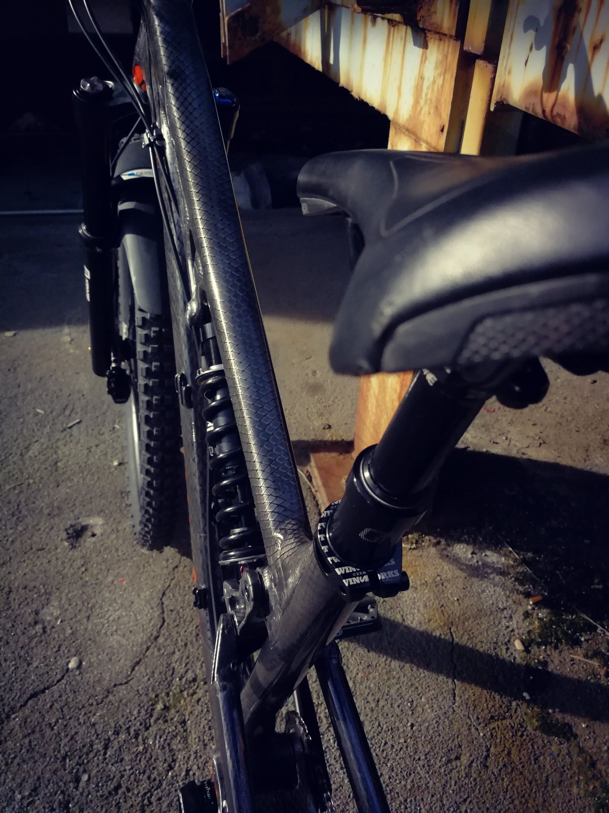

Hier mein fertiges Radel
MSC Gripper dh und am, sind gerade mal 2,3 Zoll. Bauen richtig fett. V. A. Wo ich nun hinten das tubeless endlich dicht habe.
In England gekauft. Ansonsten Spanien, Frankreich, aber in Deutschland noch nicht gesehen
