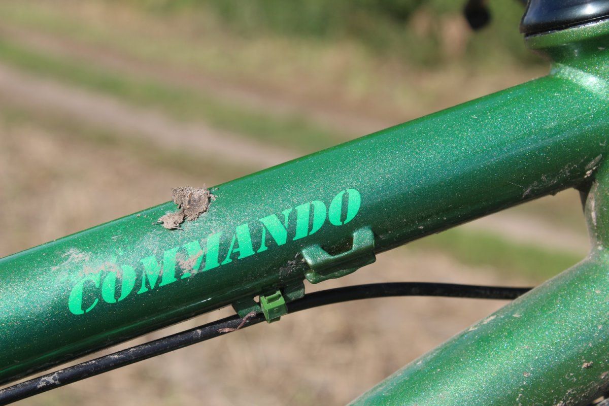

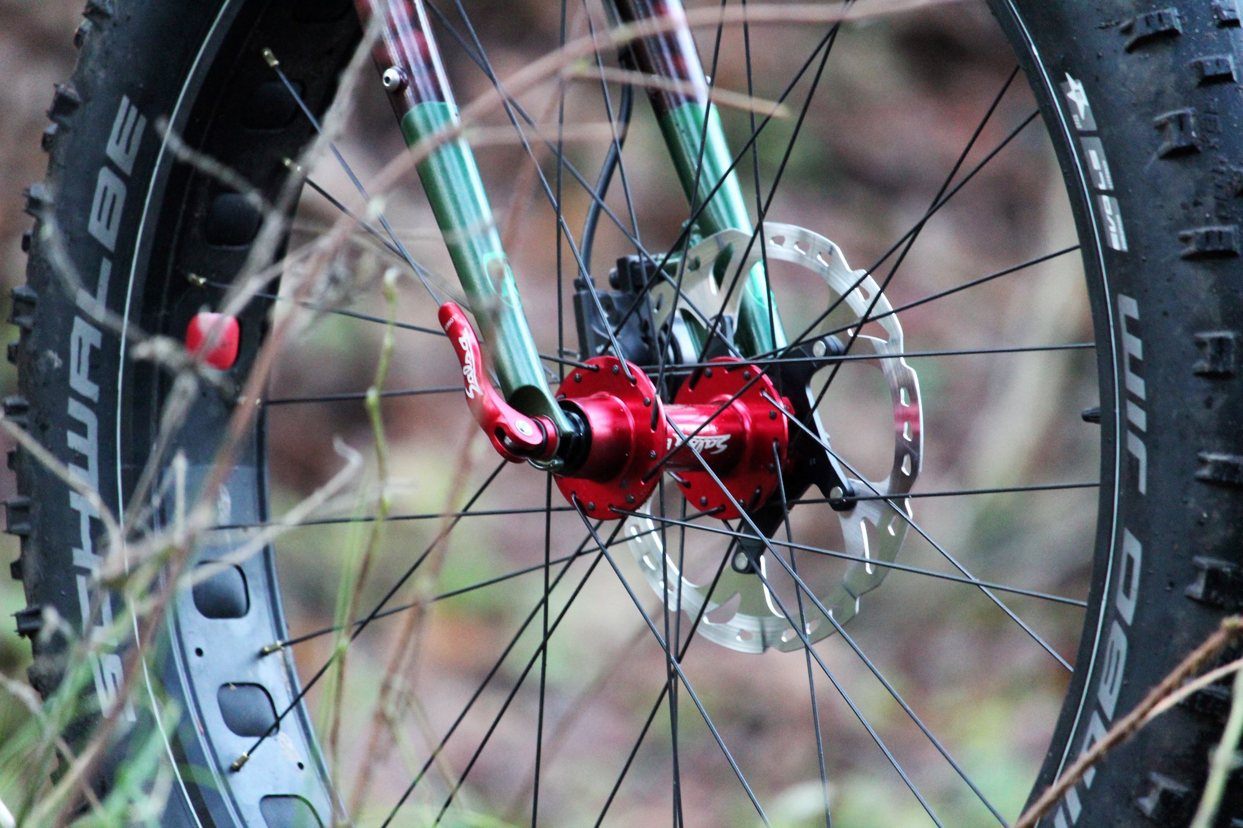

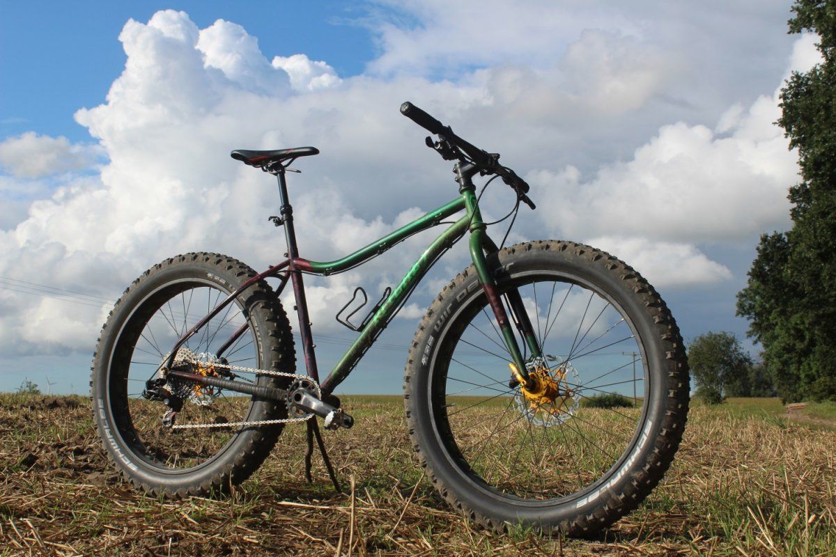

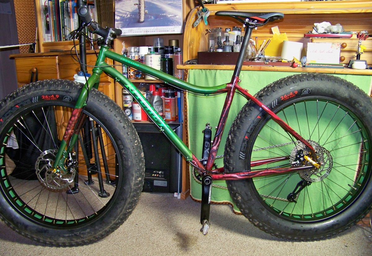

(A) Commando zurück ..... Aufbau meines Ritchey Commando
Commando Unternehmen erfolgreich zu Ende gebracht und Ergebnis bei Licht betrachtet .... :cool:
:love:

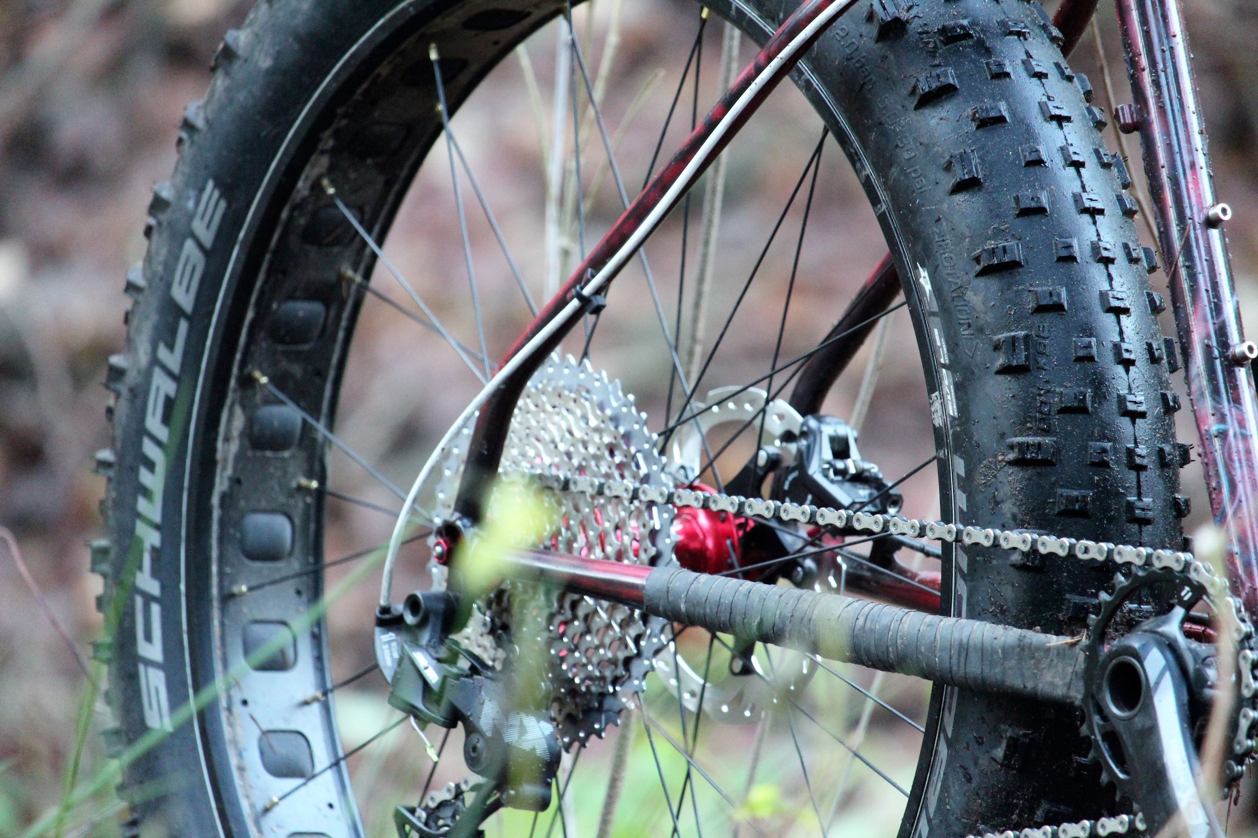

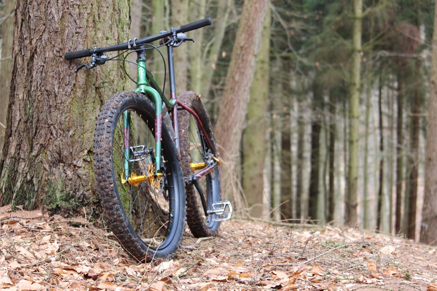

Moin,

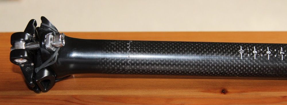

mal ein kurzes Zwischenfazit zum Ritchey. Durch den 29+ LRS nutze ich es eigentlich fast täglich auf dem Weg zur Arbeit, somit sind bereits einige km zusammen gekommen. Bis auf die No Name Sattelstütze aus Carbon gab's keine Ausfälle. Trotz selbst gebauten LRS :lol:
Riss der obersten Lage, komplett einmal rum. Machte sich lediglich durch leichtes knacken ab und an bemerkbar. Ausgebaut und massiv auf Biegung belastet zeigt sie jedoch keinerlei Schwäche 8-).
Aber egal, ich habe sie mal ausgetauscht gegen eine rot eloxierte Stütze.
Eigentlich sollte ja der Fatbike LRS rein, aber solange genug Alternativen vorhanden sind, wird es als 29+ Commando bleiben. So ausgerüstet lassen sich auch Strecken fahren, die ich ansonsten mit dem Fatbike tunlichst meide.
Somit ist aus der ursprünglichen Idee, ein für mich besonderes Stahlfatty zu bauen ein problemloses Alltagsrad geworden, auch irgendwie blöd >:(.
Aber dafür habe ich es mal im BdW Ordner gepostet ...
ist zwar nun nicht fat, aber vielleicht bekomme ich trotzdem eure Unterstützung :winken:

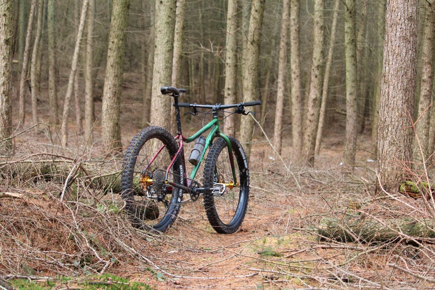

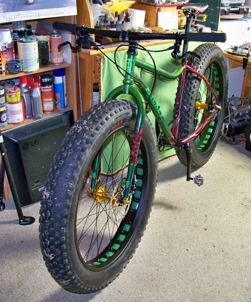

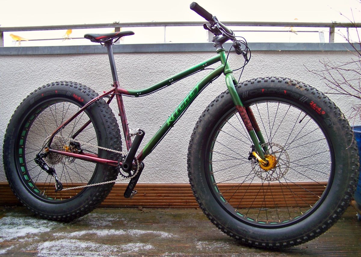

Auch hier noch mal ein kleines update. Variostütze ist seit einiger Zeit montiert. Nachdem ein Satz 4.0 JJ übrig war, sind auch die Laufräder mit Syncros Felgen und Salsa Naben montiert. Mit den Schwalbe läuft es eigentlich auch auf befestigten Wegen kaum schlechter als mit 29+, dafür aber mit einem deutlichen Komfort Gewinn.
Es ist zwar noch Platz für etwas mehr an Reifenbreite, aber wirkt so recht harmonisch.
Kurzes Schaltwerk schafft die 11-40er Kassette und bietet weniger Angriffsfläche.

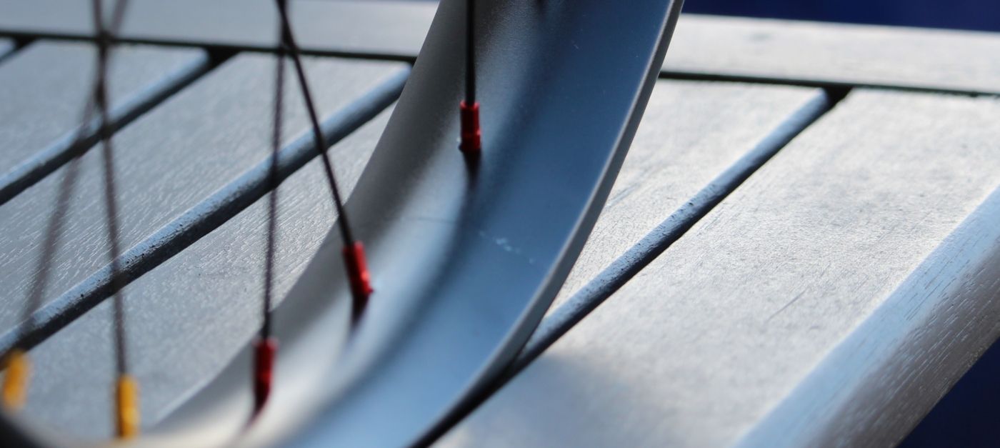

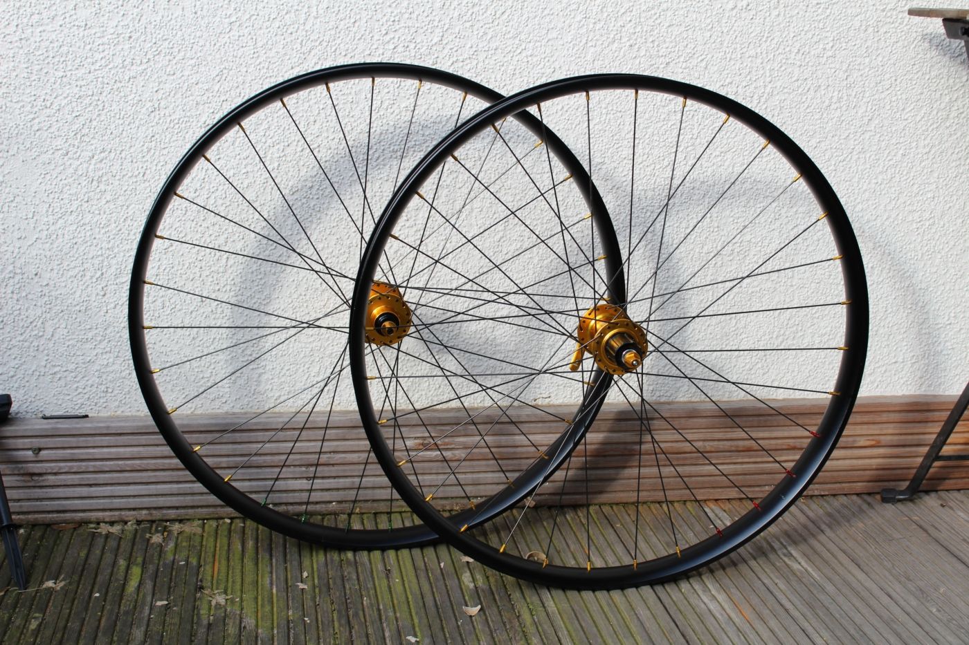

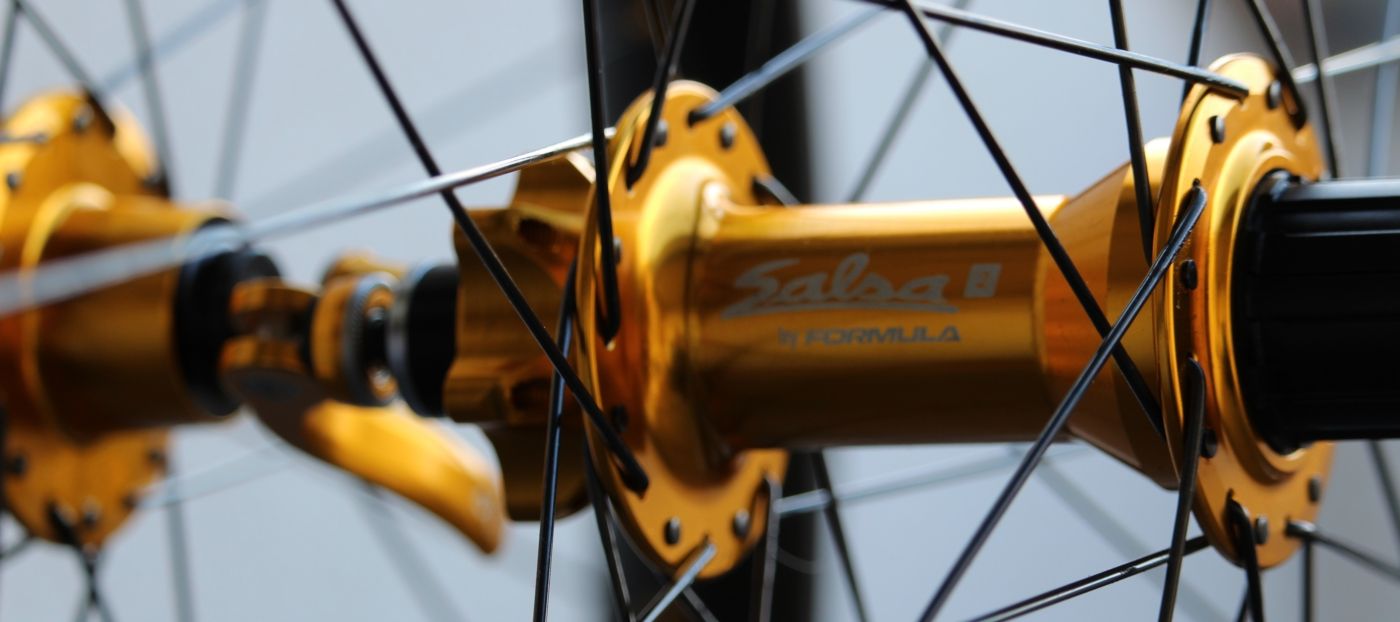

Nach einem Jahr und rund 5000 km mit dem Commando nun ein weiterer 29+ Laufradsatz. Die 26 x 4.0 Version hat mich hier nicht so richtig überzeugt. Bzw. konnte sich gegen Dude und Moonlander nicht behaupten. Also dann ein zweiter Laufradsatz mit entsprechenden Reifen fürs unwegsamere Gelände.
Anwendung fanden die demontierten Salsa Conversion 2 aus dem Fatbike Laufradsatz, eingespeicht mit Sapim Speichen und unterschiedlich farbigen Nippeln.
WTB i45 ...
.... mit Schnellspanner

Nach einem Jahr und rund 5000 km mit dem Commando nun ein weiterer 29+ Laufradsatz. Die 26 x 4.0 Version hat mich hier nicht so richtig überzeugt. Bzw. konnte sich gegen Dude und Moonlander behaupten. Also dann ein zweiter Laufradsatz mit entsprechenden Reifen fürs unwegsamere Gelände.
WTB i45 ...
Anhang anzeigen 700948 Anhang anzeigen 700949 Anhang anzeigen 700950 Anhang anzeigen 700951

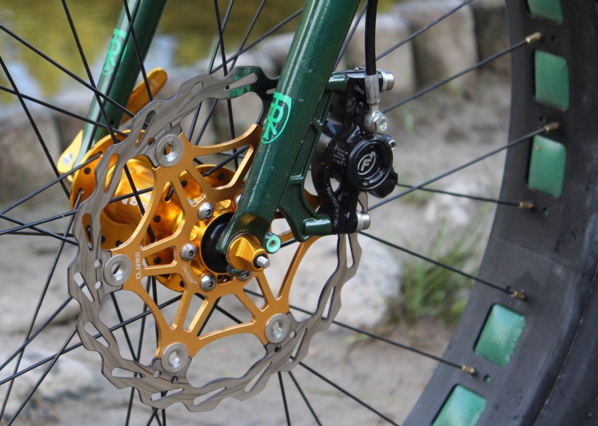

@cherokee190 wie zufrieden bist Du mit den Clarks Bremsscheiben? Merkst Du einen Unterschied zu den Hope?
Gruß Maik
>:( der Vergleich zu Hope Scheiben fehlt mir, ich habe gar keine. Aber die Clarks sind schon gut. Gute Bremswirkung, kaum Geräusche, kein Verzug.
Sehen auch nach 3 Jahren wie neu aus.

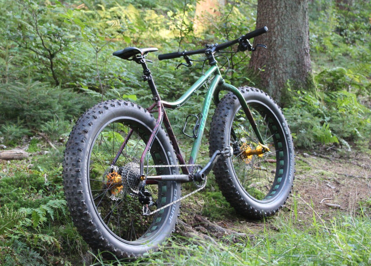

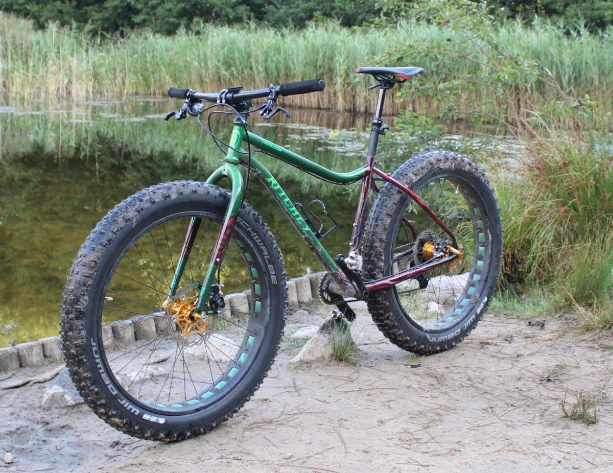

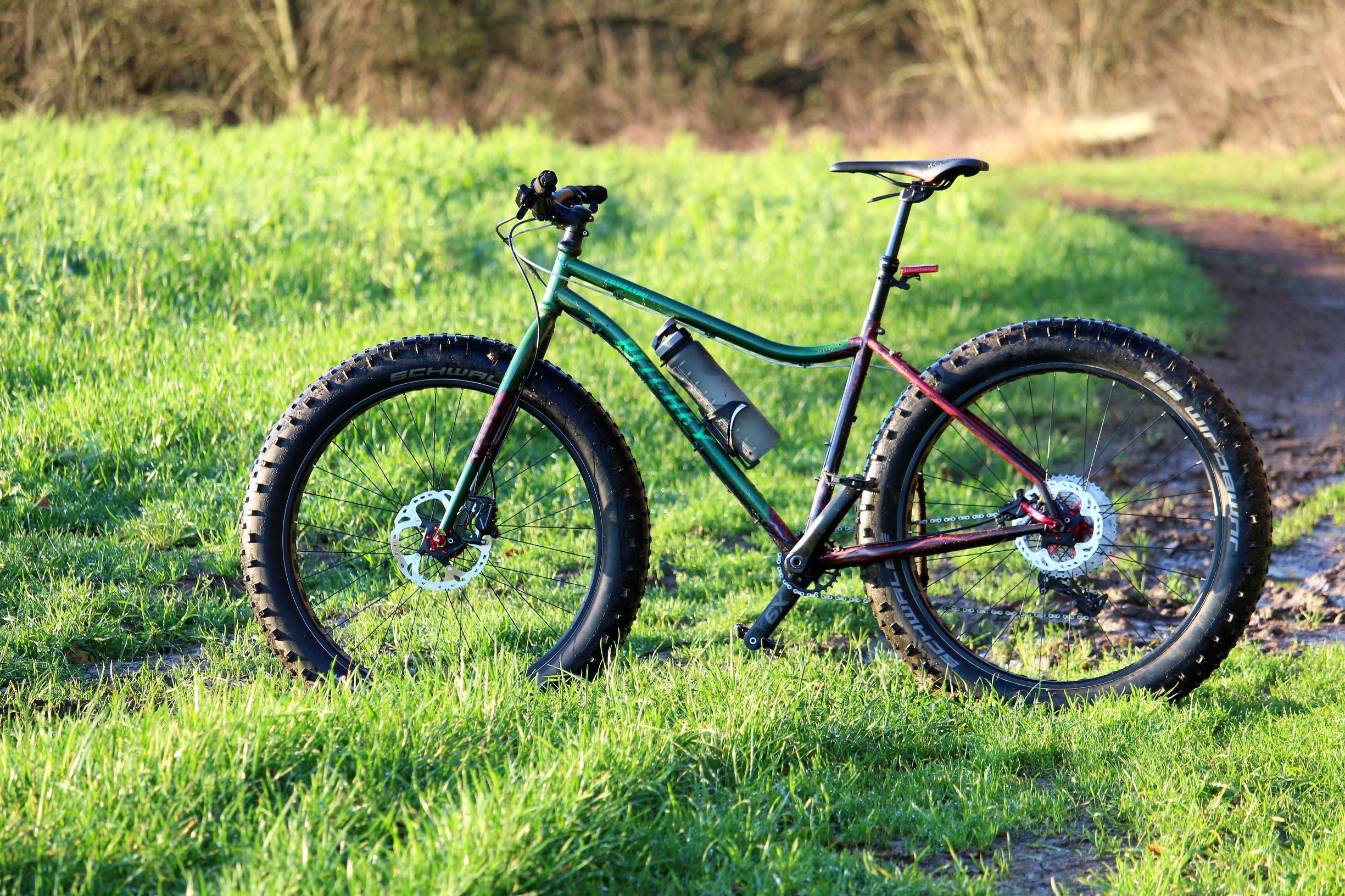

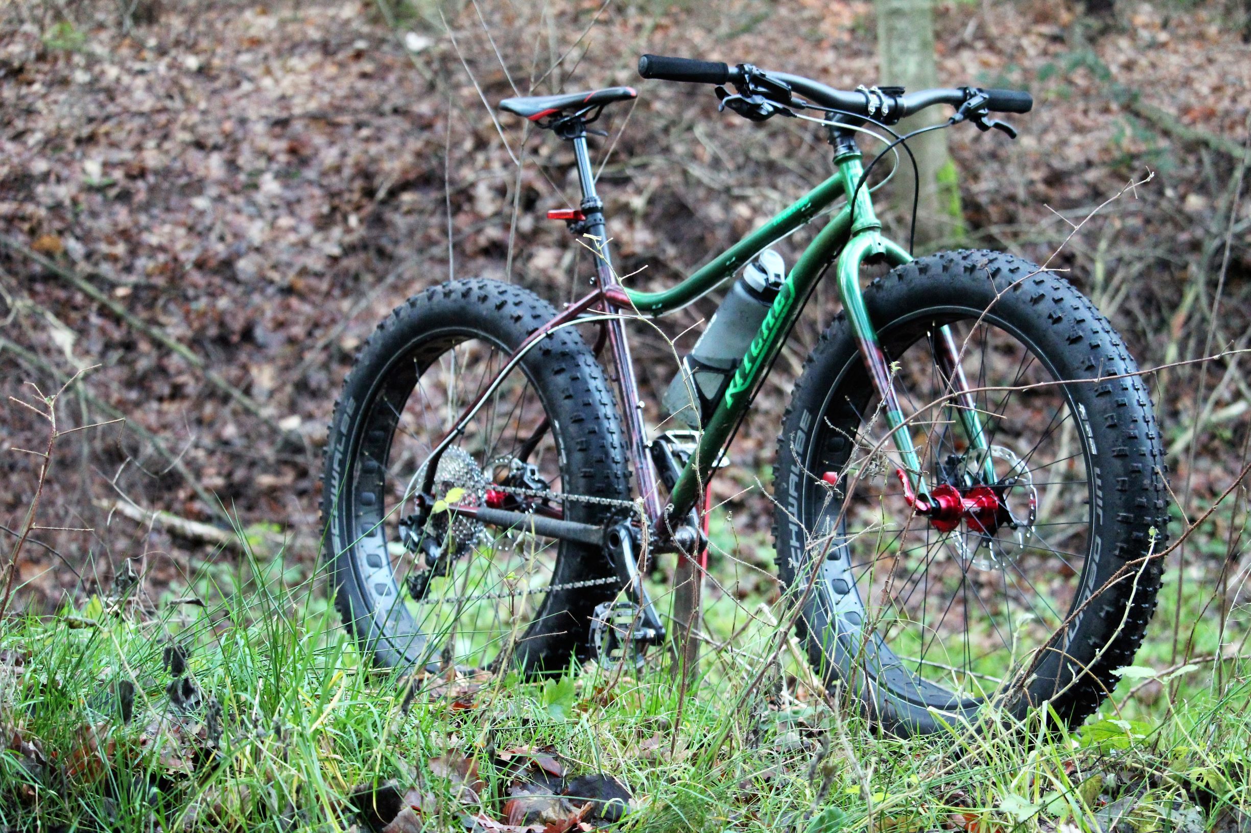

Kleines update für's Commando!
Nachdem es nun 2 Jahre als 29+ lief, nun der verdiente Aufstieg zum "semi" Fatbike :anbet:

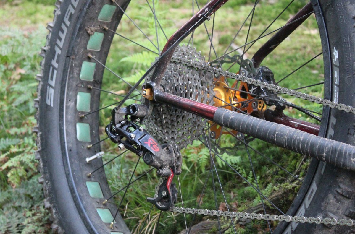

Ein Mulefüt/ Conversion Laufradsatz mit 4.0 JJ macht's möglich. Dazu noch eine übrig gebliebene 11 fach NX und SunRace 11-46 Kassette in passenden Rot.

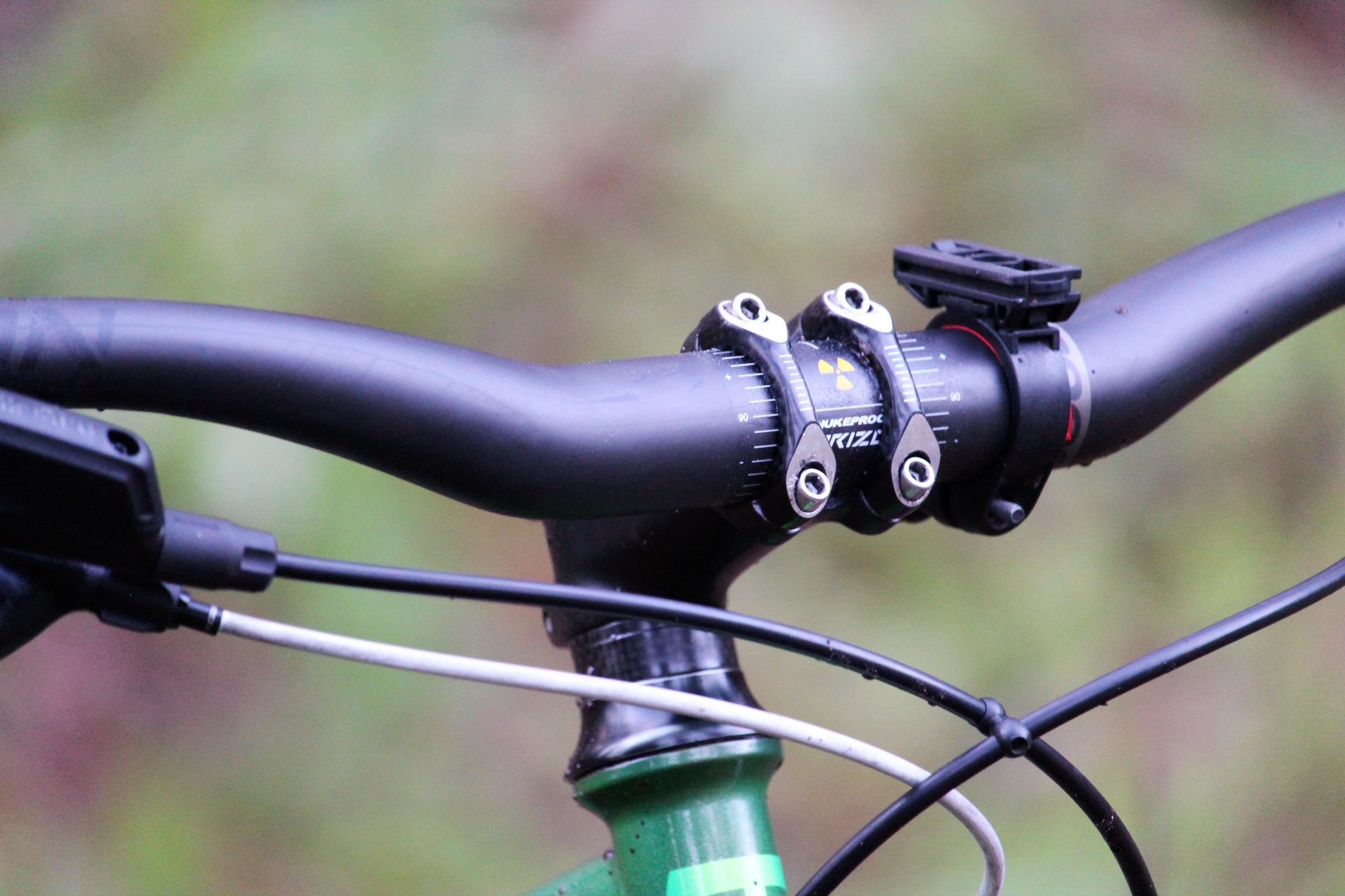

Der vorherige Bontrager Carbonlenker wurde getauscht gegen einen 780mm breiten Nokeproof Horizon ....
dazu noch die Variostütze und die Winter Shimano's montiert ......... fertig!!! :love:.
