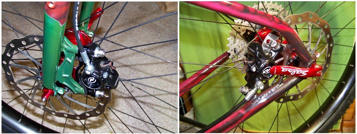

Auf dem Weg zur 2. Ausbaustufe lief mir der Salsa Nabensatz gerade zeitlich passend über den Weg. An golden Eloxal eigentlich am wenigsten gedacht, denke ich in Verbindung mit goldenen Speichennippeln wird es ganz interessant im Commando aussehen :p.
Die nicht mehr genutzten Laufräder aus dem Mondraker habe ich demontiert und die Syncros Felgen (Alexrims?) werden nun mit den neuen Naben kombiniert. Die Felgen haben sich tubeless bewährt und gefallen mir vor allem wegen der Schlichtheit sehr gut.
So, das goldige Endprodukt steht :).
Laufräder für die dicken Reifen sind fertig. Wieder mit 2.0/1.8 DT Comp aber diesmal kombiniert mit goldenen Alunippeln statt Messing.
Morgen werde ich mal versuchsweise die 4.9 Chaos mit Schlauch montieren. Ergeben sich diese als zu breit für den Rahmen bei 1x10, werden es ein Satz Bulldozer.
Überlege noch, grünes oder rotes Tape in der Felge :spinner:
PS: finde die Räder mit den goldenen Naben fast noch schicker als die roten, aber mal sehen wie's im Rahmen aussieht.
