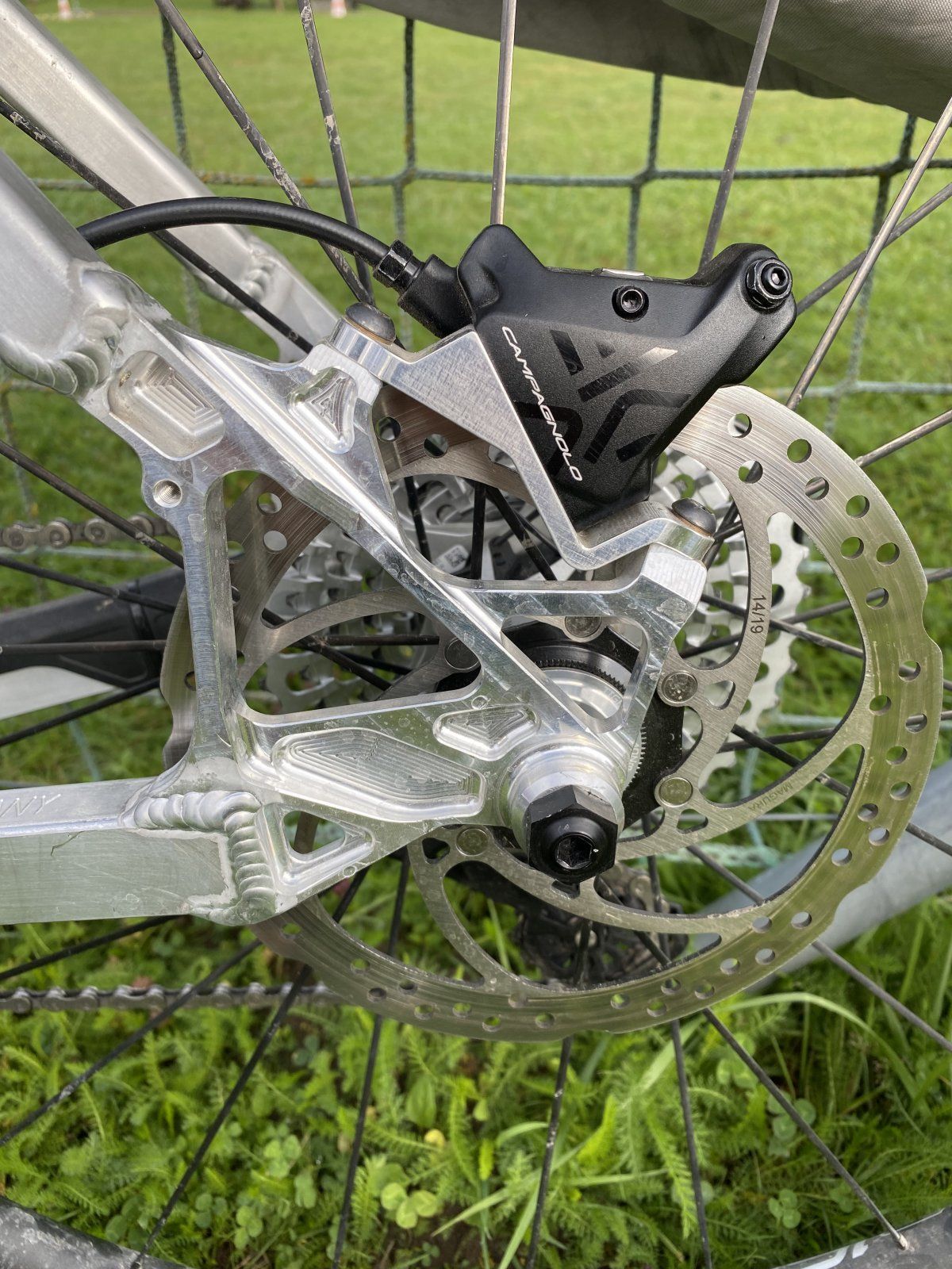

Hallo,

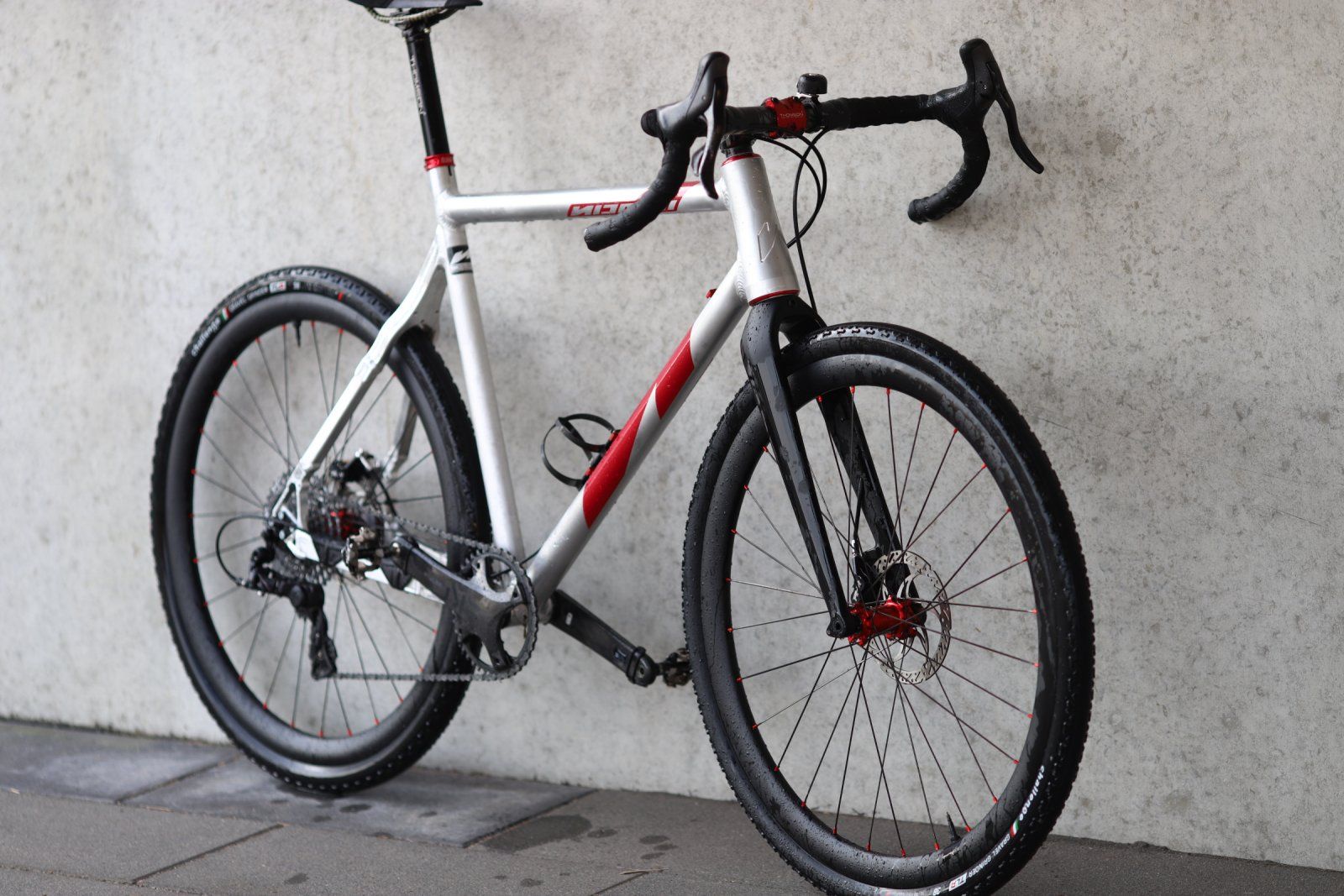

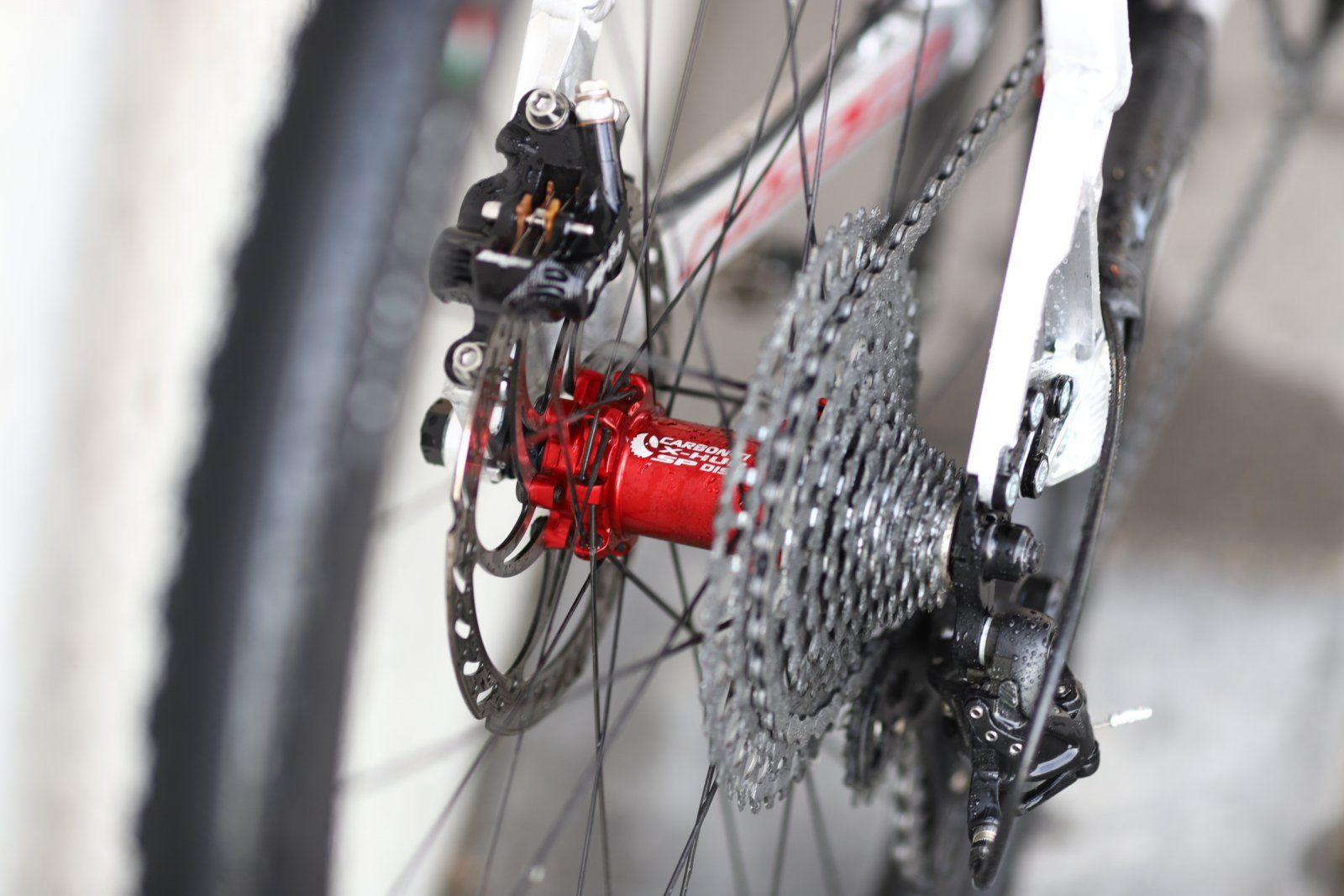

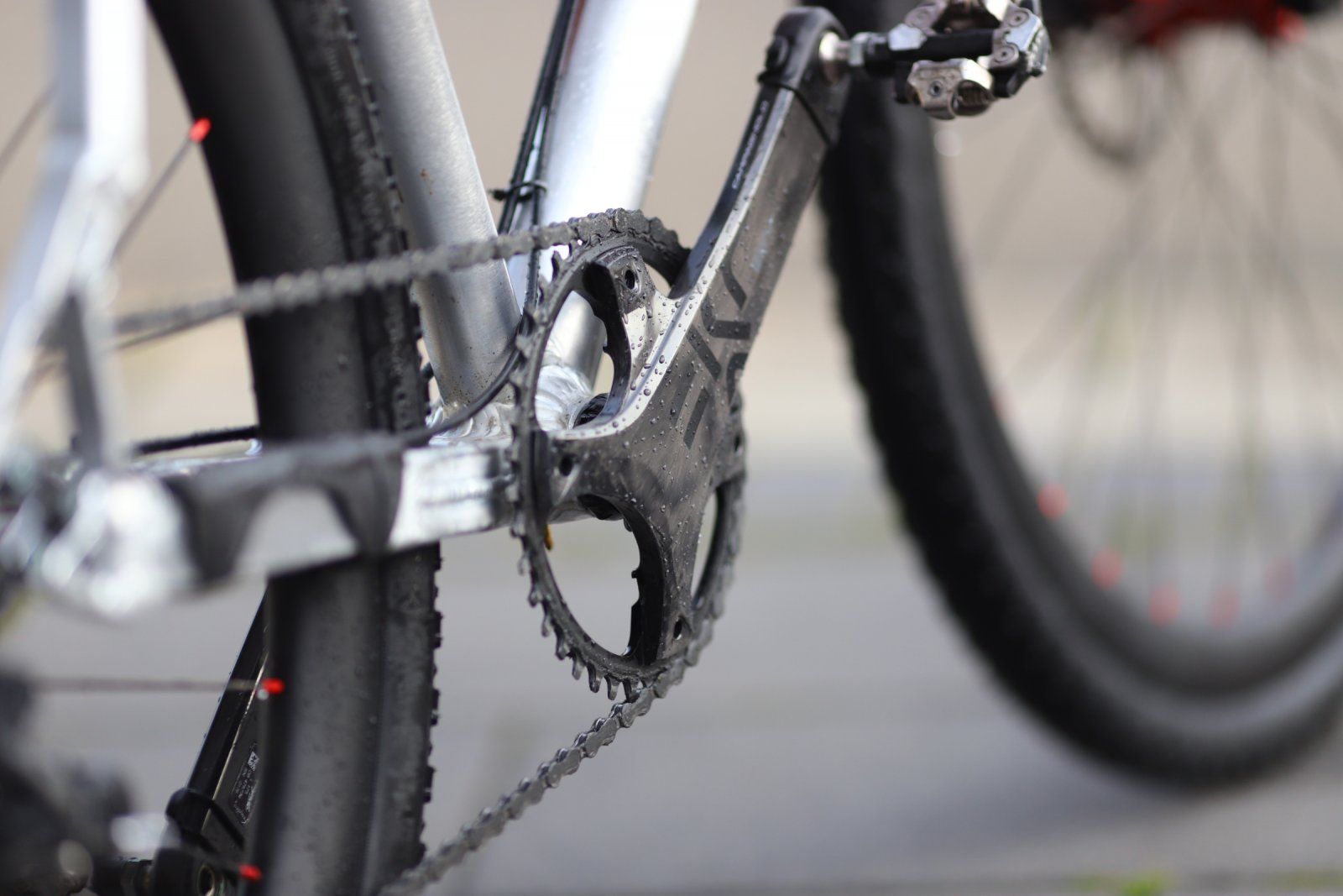

Rad ist vor zwei Tagen fertig geworden und gestern auf die erste Probefahrt gegangen. Kombination Ekar mit Hope Sättel funktioniert sehr gut. Schaltung geht sehr gut und Ergonomie ist wie von Campa gewohnt TOP. Ich habe nur aktuell noch ein hässliches Geräusch im Antrieb, welchen aber scheinbar von einer zu geringen Kettenschmierung kommt. Da bin ich noch etwas am Basteln.
Bilder folgen!

Du hast die Sättel gegen Hope getauscht? Warum denn, wenn ich fragen darf ;)
Die Bremsen der ekar sind nämlich richtig gut!

Ich hatte auch Geräusche im Antrieb. Habe die Kassette nochmals demontiert, gefettet und das Geräusch war weg.

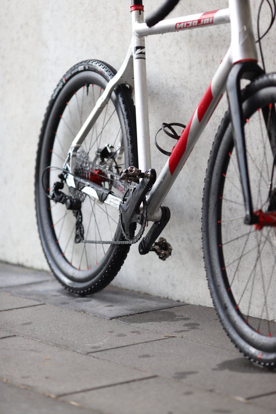

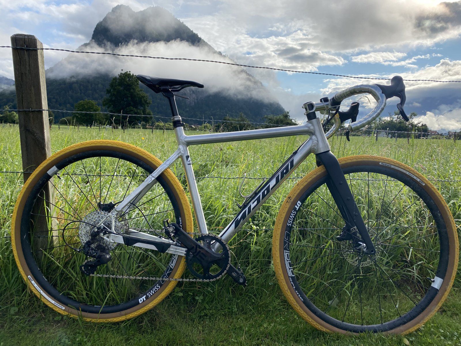

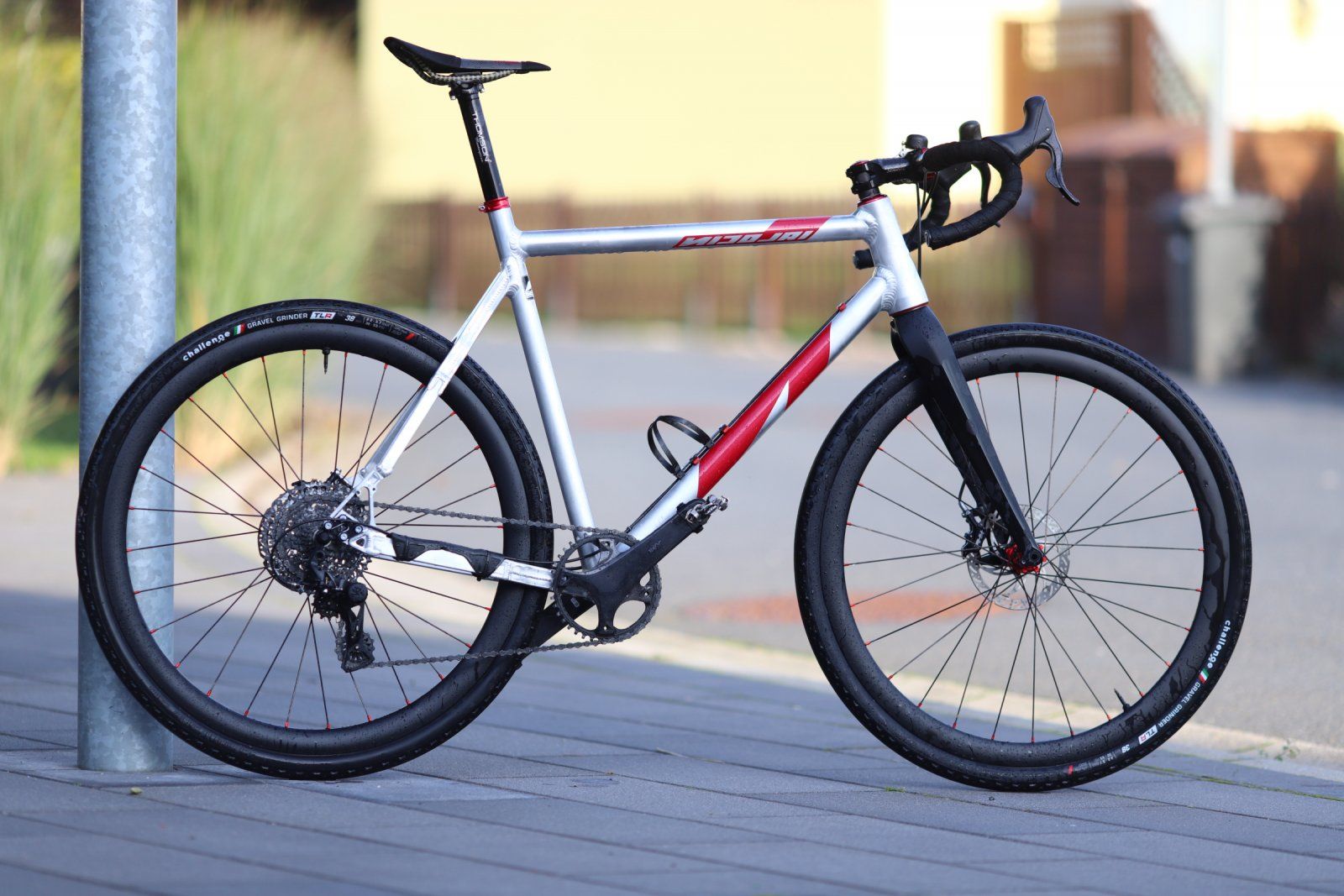

Ich hab mal ein paar Fotos gemacht. Mittlerweile ist ein anderer Reifen hinten Drauf da der Vredestein geschliffen hat. Und eine Rote Folie auf dem Oberrohr der Hosen wegen - raw am Rad ist schön, raw auf der Hose nicht :D

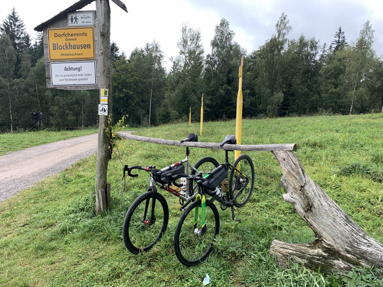

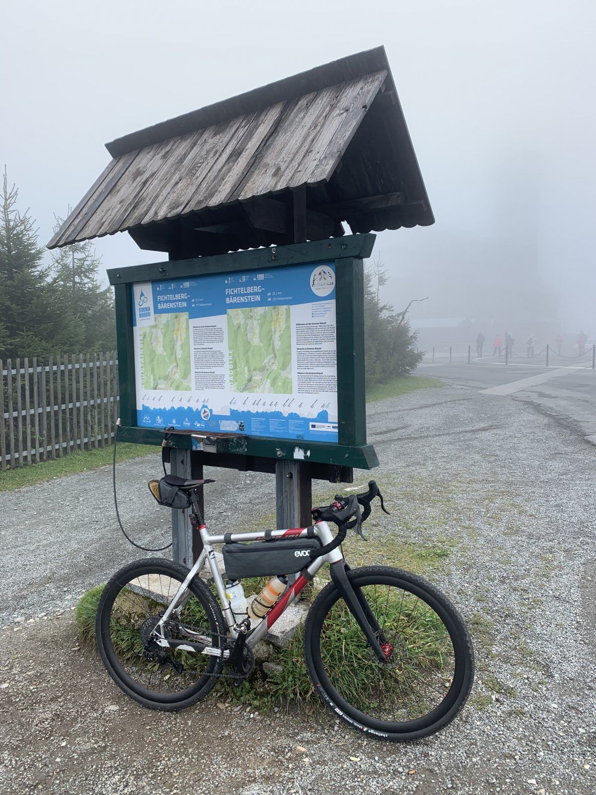

So, nun bin ich endlich mal dazu gekommen ein paar Bilder von dem geänderten Aufbau zu machen. Ich bin inzwischen mit dem Rad auch schon einige hundert Kilometer gefahren. Am letzten Wochenende ging es auch auf zum Stoneman im Erzgebirge. In Summe bin ich sehr zufrieden mit der Ekar. Die Einstellung der Schaltung ist schon sehr anspruchsvoll und um die Laufgeräusche zu minimieren ist ein gute Schmierung des Antriebes erforderlich. Da bin ich noch ein wenig auf der Suche nach dem „perfekten“ Schmiermittel. Ich denke das 13-fach schon langsam eine Grenze des machbaren auf der normalen Freilaufbreite ist. Die Ergnomie der Ekar ist ein Traum und auch die Kombination mit den Hope-Sätteln funktioniert wunderbar.

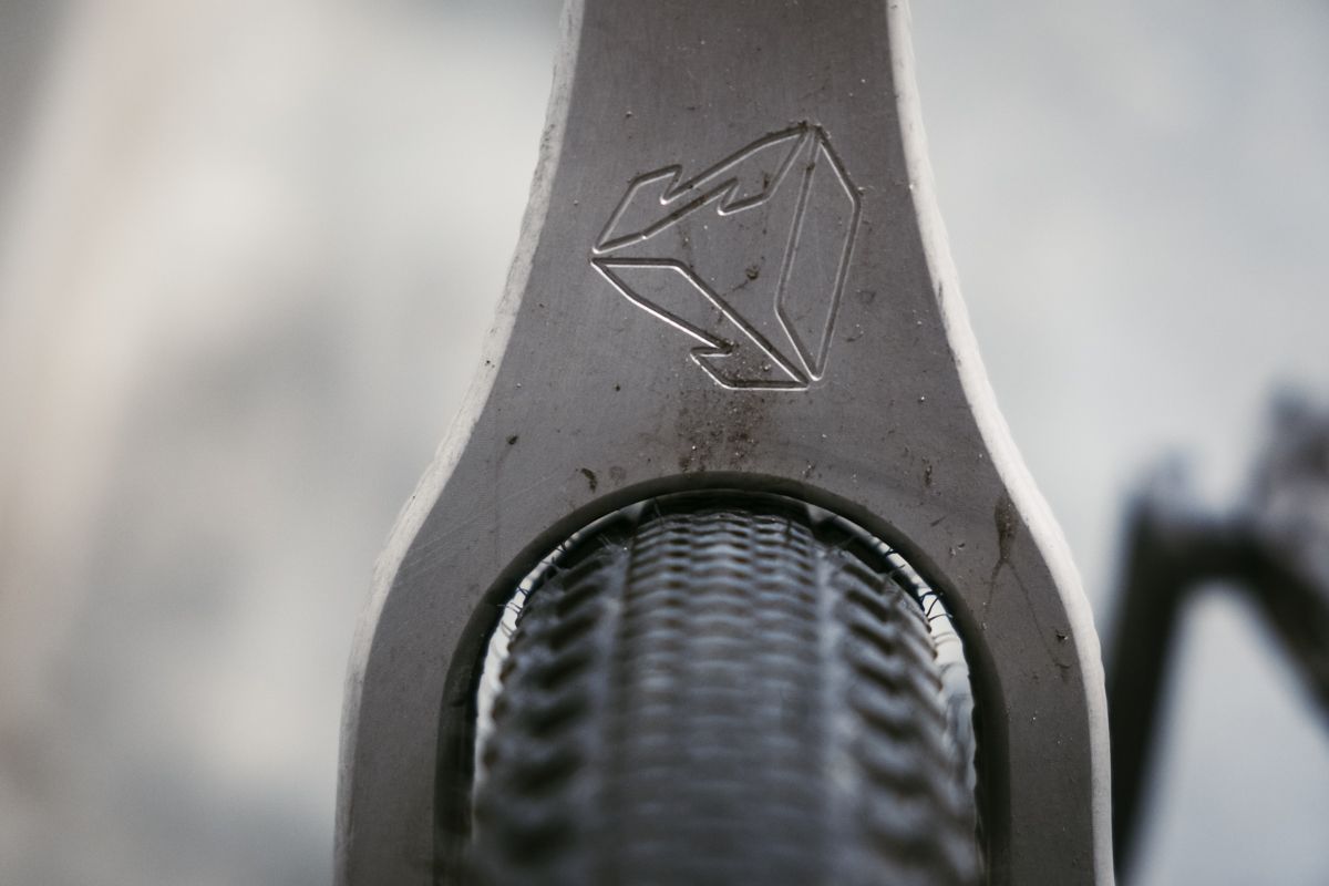

Kann mir jemand eine Entscheidungshilfe geben? Ich kann mich nicht zwischen dem Argon CX und GX entscheiden.
Welche Reifenbreite würdest Du denn gerne fahren?
Beim CX ist 38 mm noch im grünen Bereich, 42 mm geht schon auch noch (jeweils nominell), bei > 42 mm macht der Hinterbau nicht mehr mit.

Es soll etwas moderater zugehen, daher werden es 42mm werden. Sind 42er gut geeignet für leichtere Singletrails?
Ich werde mir auch einen flachen Lenker anbauen.
Grundsätzlich würde ich sagen: ja, jedoch ist die Angelegenheit sehr individuell.
Mit einem CXer, der einen steileren Lenkwinkel als das Argon CX hat, und mit 38 mm bin ich auch schon smooth einen stellenweise wurzeligen Singletrail hinunter gekommen. Auch klar ist jedoch, dass das selbst mit einem 26" Hardtail mit 80mm Federgabel deutlich entspannter (und schneller) ging.
Denke, dass aufgrund des flachen Lenkwinkels das Argon CX da schon alles andere als unfahrbar ist, Du durch den angedachten Flatbar noch höhere Kontrolle erzielen kannst, aber das sicher nicht das Parade-Terrain sein wird.
