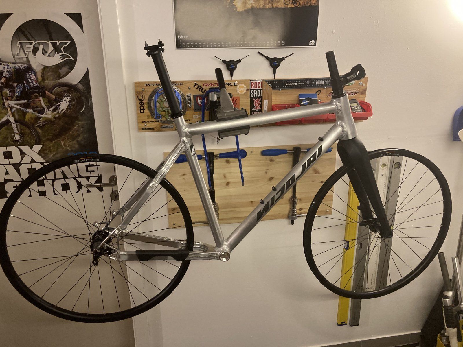

Da wächst was heran, bei mir im Keller... (Vorbau hält nur die Gabel fest 🤓)

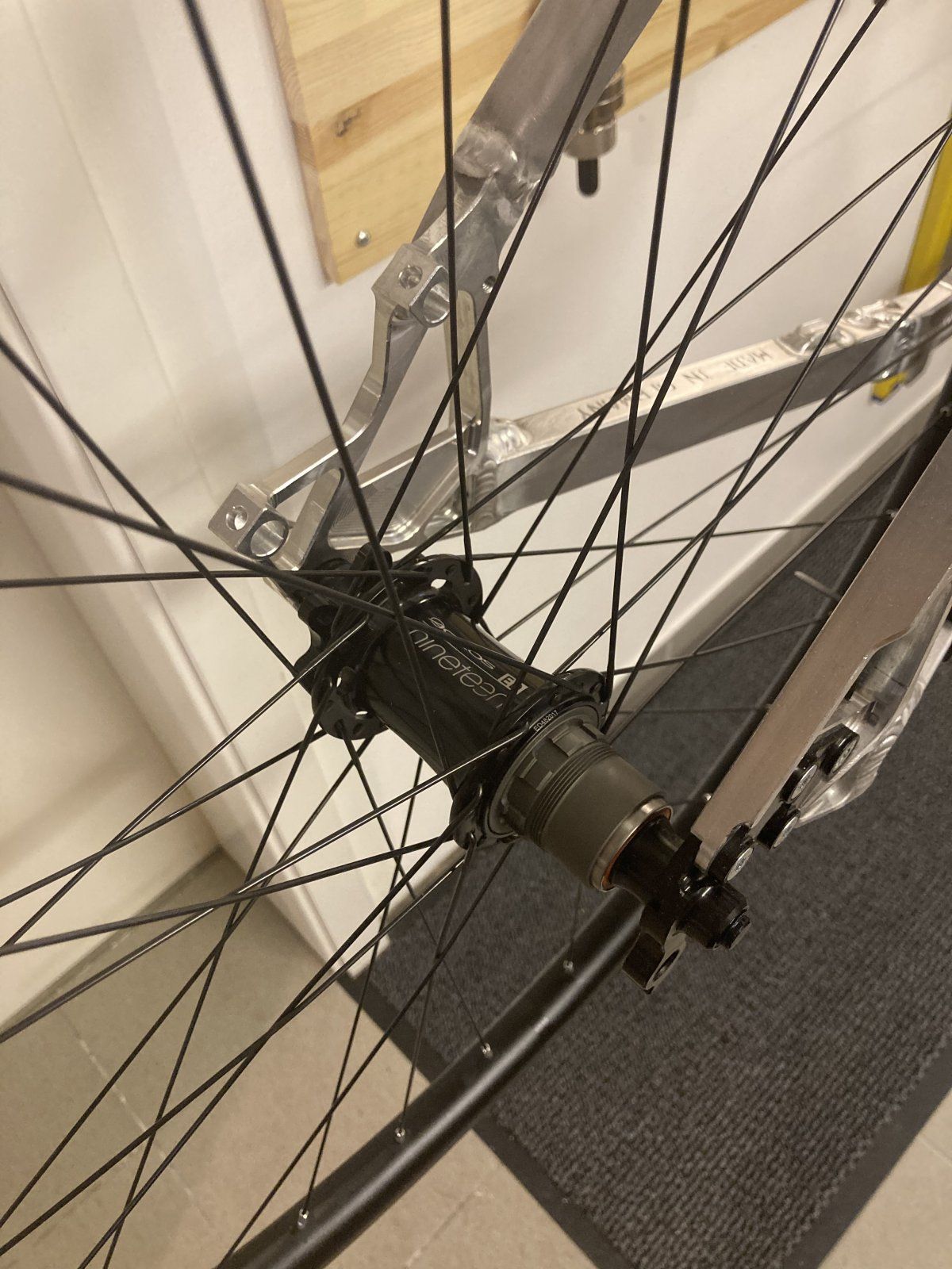

So ich hab heute mal das Rad zusammengebaut. Die Vredestein Aventura 44mm sind seeehr knapp hinten. Da muss ich mir wohl nochmal was neues überlegen. Und der 60mm Vorbau scheint doch ein wenig kurz, was habt ihr so montiert?
Dann probier ich das wohl auch mal mit nem längeren. Mein Aufbau kommt jetzt so bei 9.9kg raus. Bilder kommen auch bald mal - Bisher ist der Gabelschaft noch etwas lang mit kunterbuntem Spacersalat :D

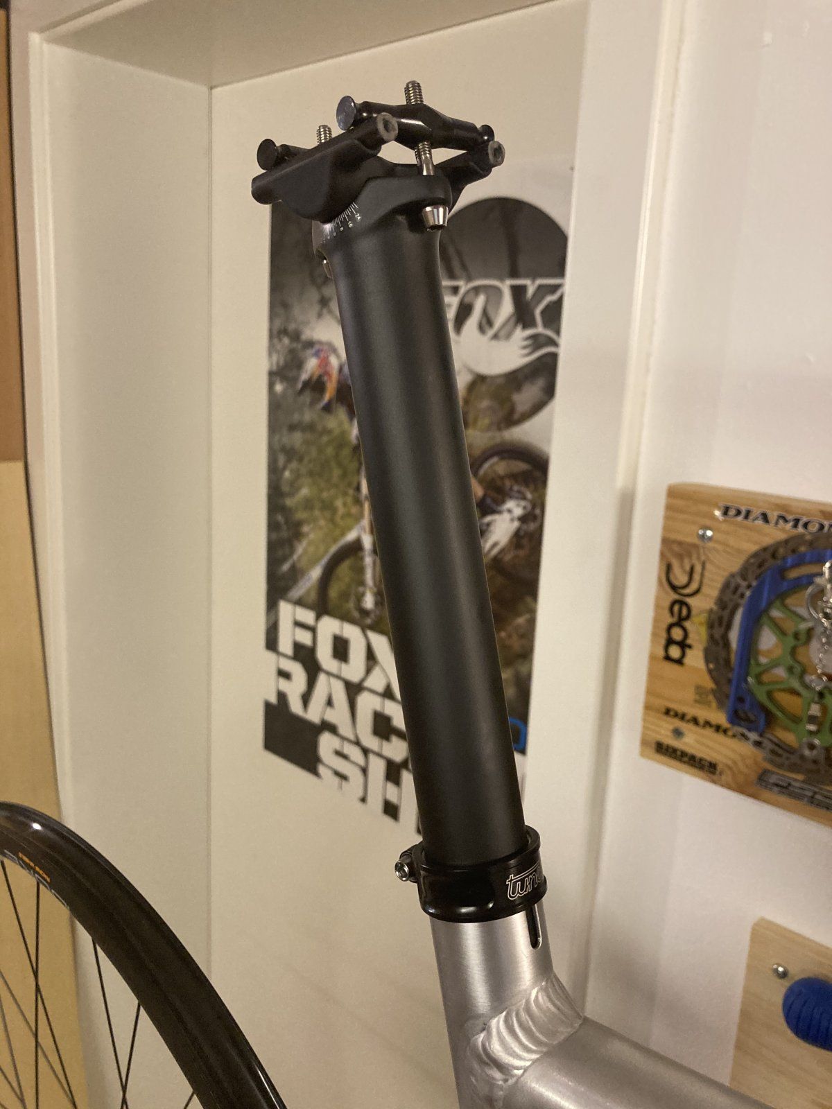

Nachem unser Rahmen noch nicht da ist diie Frage an euch: Welches Sattelklemmenmaß brauch ich bei dem Rahmen, möchte auch den Tune Würger.
Sattelstütze hat 31,6 mm Schelle also 34,9 mm

D A N K E ! ! ! für diesen tollen Hinweis!
Jetzt hoffe ich nur, das meine Mail vor dem Geld ankommt/gelesen wird und der Rahmen dann nicht schon unterwegs ist...

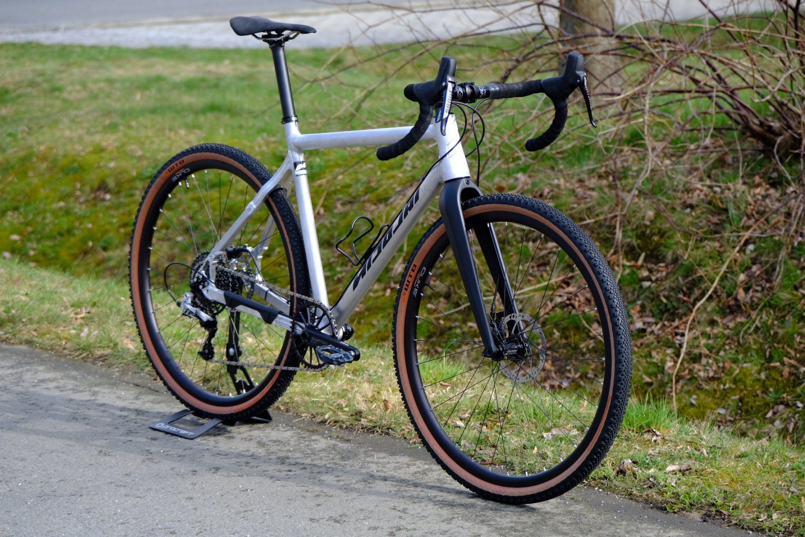

In welcher Breite schleift dein Abentura und wie fährt sich der Reifen sonst? Ist für mich in 44c bei 448 Gramm und gutem Rollwiderstand einer der top Reifen - von den Zahlen her...
Wollte euch mal ein kleines Update geben. Bin das Rad nun 4 Monate gefahren und freue mich immer noch es fahren zu dürfen. Wechsel ich immer zwischen meinem Niner BSB9 RDO und dem Nicolai Argon CX hin und her. Das Nicolai fährt sich einfach schöner/ruhiger. Was mir allerdings am Niner deutlich besser gefällt, ist die rein mechanische SRAM Force. Es fühlt sich einfach ehrlich und besser an einen Schalthebel zu bewegen, als nur einen Knopf zu drücken. Vielleicht ist man auch die letzten 25 Jahre auch einfach zu sehr geprägt davon.
Nun ist auf jeden Fall die Entscheidung getroffen, das Nicolai von SRAM AXS auf Campagnolo Ekar umzubauen. Den Gedanken der in mir schon wühlte beim Erstaufbau wir nun umgesetzt. Die ersten Teile sind auch schon bestellt und sollten diese Woche eintreffen.
Ich kann euch sagen, ich freue mich unheimlich auf die Campa Teile! Die Vorfreude steigt, endlich wieder Campagnolo fahren zu dürfen!
