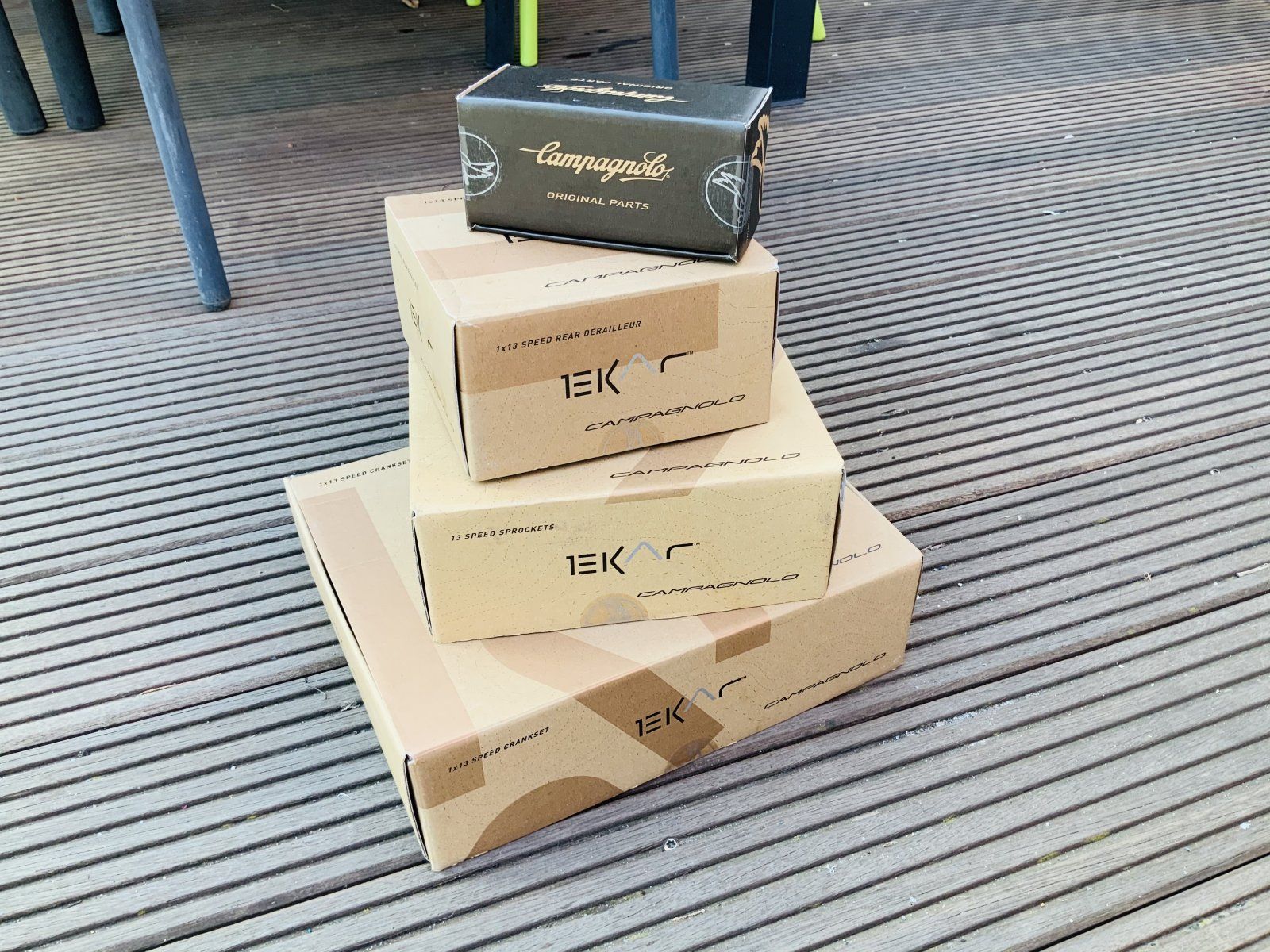

Heute sind schon die ersten Teile angekommen....

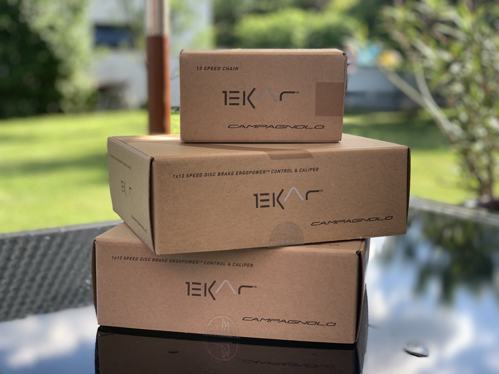

Aktuell gibt es nicht viel Neues, ich warte auf die Naben von Carbon Ti. Diese werde nicht vor Mitte/Ende Mai kommen. Ansonsten schau ich gerade, wie ich mir am besten eine Ekargruppe zusammenkaufe.
